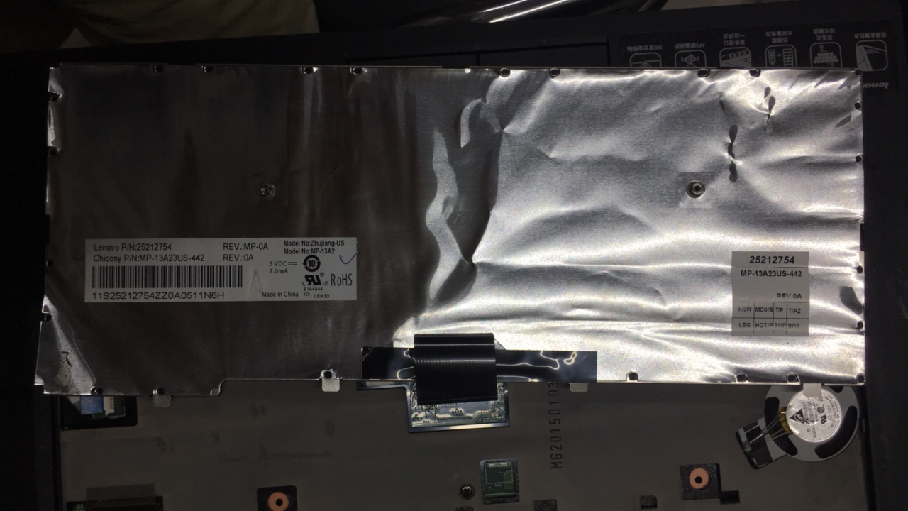

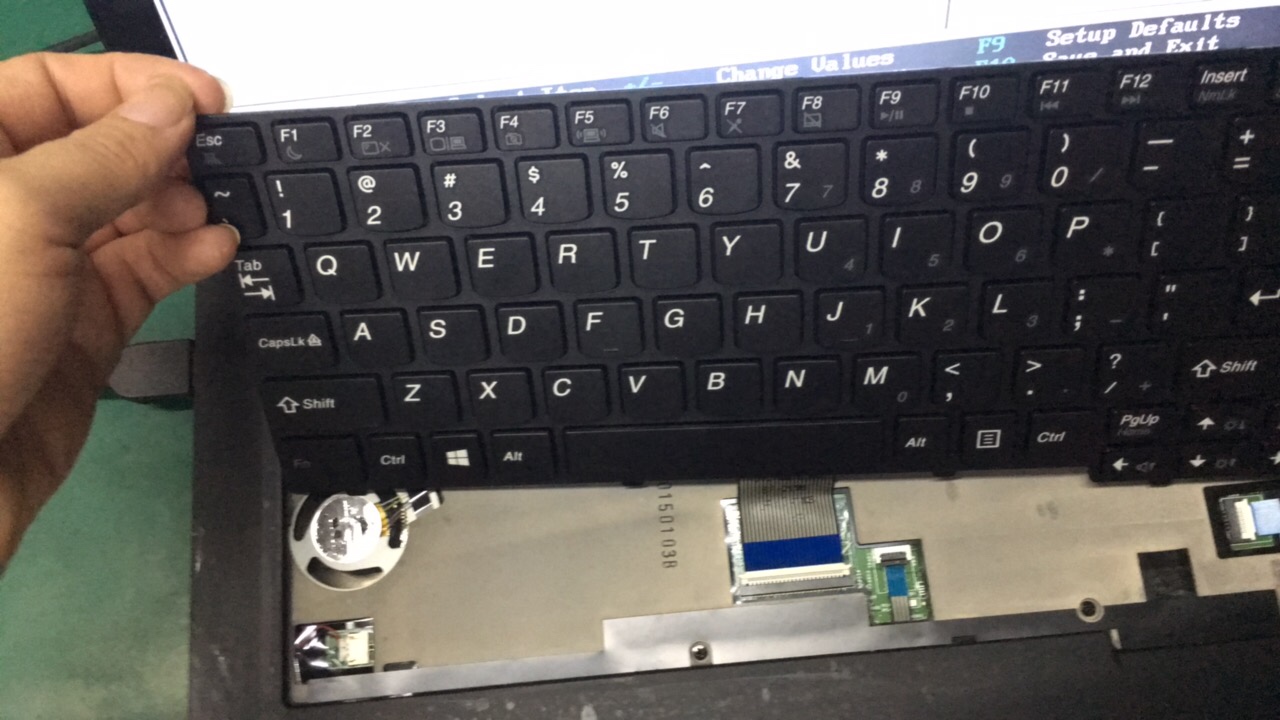

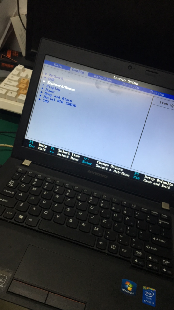

标题: 联想昭阳K2450 [打印本页]
作者: 闲淡腾    时间: 2019-8-20 23:14
标题: 联想昭阳K2450
今天接到一台联想K2450键盘完全失灵,拆开键盘,撕下铝箔纸未见进液现象,开机插上在接键盘使用外接键盘正常,于是重启进bios原键盘同样无法使用,只好等明天拿张新键盘测试后再做进一步处理。。。。
作者: as7363258    时间: 2019-8-20 23:53
完全失灵键盘坏的可能性比较大,换了不行搞ec吧
作者: lxzg    时间: 2019-8-21 07:02
键盘很少会出故障。一般都是断线(就是看键盘和主板之间是否折的厉害,放大镜就能看出问题)
另外那种外来因素导致的键盘故障,不是键盘本身引起的。例如浸液之类的
这种情况可以给键盘的接偶打阻值,如果正常一般说明主板没事,可以考虑换键盘
不过键盘也不值钱了,这个淘宝最多50
如果是键盘问题就好处理了。否则你要换排阻或EC
作者: 闲淡腾    时间: 2019-8-21 17:34
联想中国 发表于 2019-08-21 07:02
键盘很少会出故障。一般都是断线(就是看键盘和主板之间是否折的厉害,放大镜就能看出问题)
另外那种外来因素导致的键盘故障,不是键盘本身引起的。例如浸液之类的
这种情况可以给键盘的接偶打阻值,如果正常一般说明主板没事,可以考虑换键盘
不过键盘也不值钱了,这个淘宝最多50
如果是键盘问题就好处理了。否则你要换排阻或EC
已经确认不是键盘问题,得手术。
作者: 闲淡腾    时间: 2019-8-21 17:35
as7363258 发表于 2019-08-20 23:53
完全失灵键盘坏的可能性比较大,换了不行搞ec吧
谢谢已经确定不是键盘的问题要修板子,又得加班干。有没有好的建议先排查哪部分
作者: wangyjkang    时间: 2019-10-24 15:03
修好没? 什么问题?  我也遇到同样问题
作者: 闲淡腾    时间: 2019-11-6 18:29
wangyjkang 发表于 2019-10-24 15:03
修好没? 什么问题?  我也遇到同样问题
拆机取bios电池放电重新装上就好了!
作者: 李素波    时间: 2019-11-6 18:43
闲淡腾 发表于 2019-8-21 17:35
谢谢已经确定不是键盘的问题要修板子,又得加班干。有没有好的建议先排查哪部分
键盘排线接口打一下阻值看
