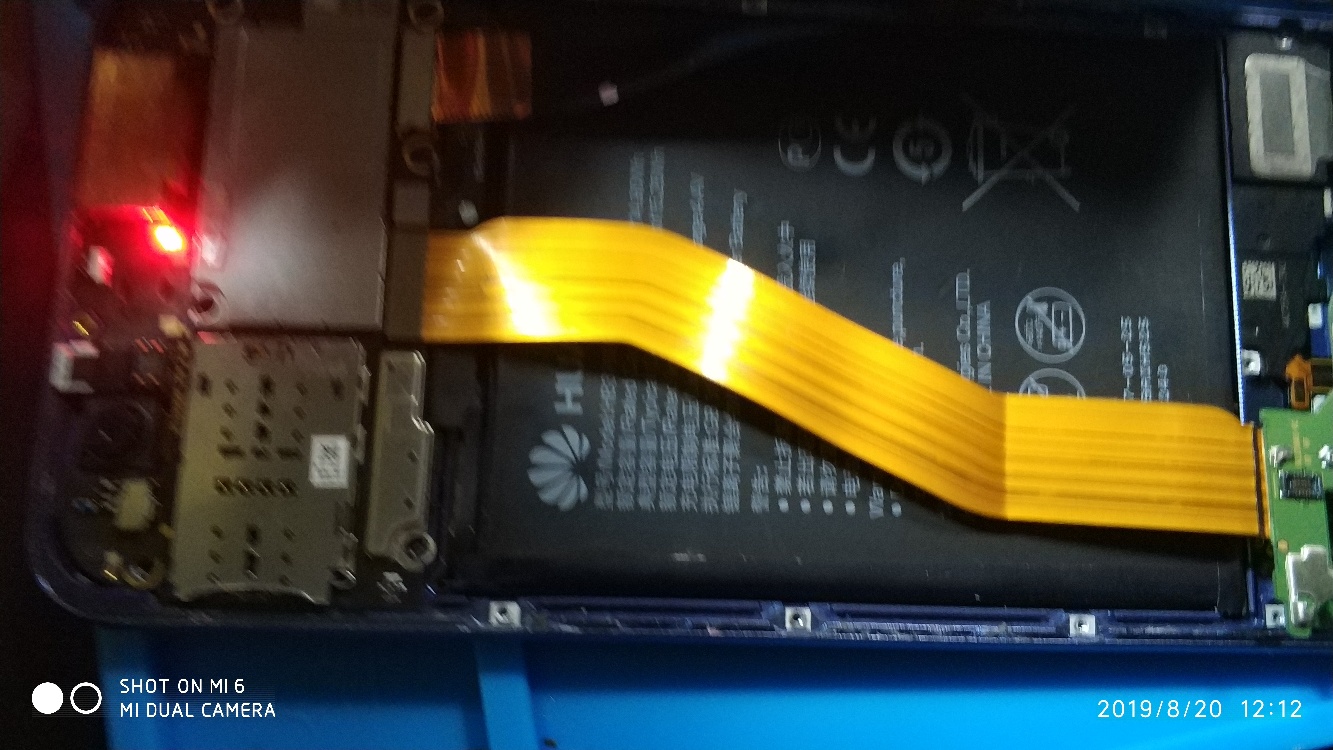

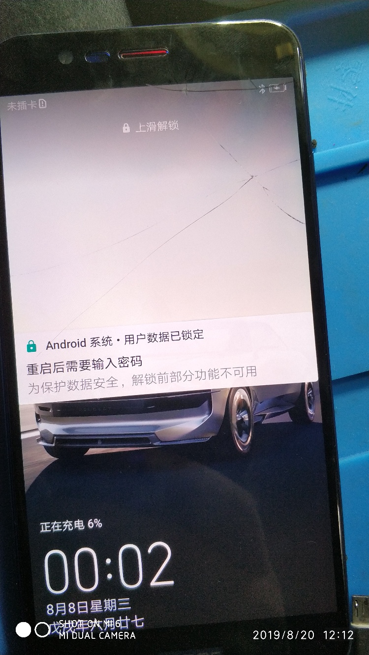

接稳压电源  稳压电源数码管全部关闭,
二修机,客户说在其他地方修,换了尾插排线也不管,接口确实有腐蚀,清理后问题依旧,

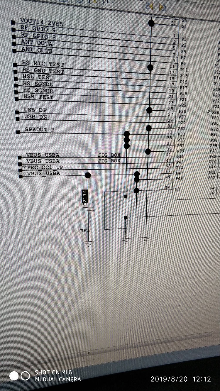

座子周围c2114短路,拆除问题依旧,

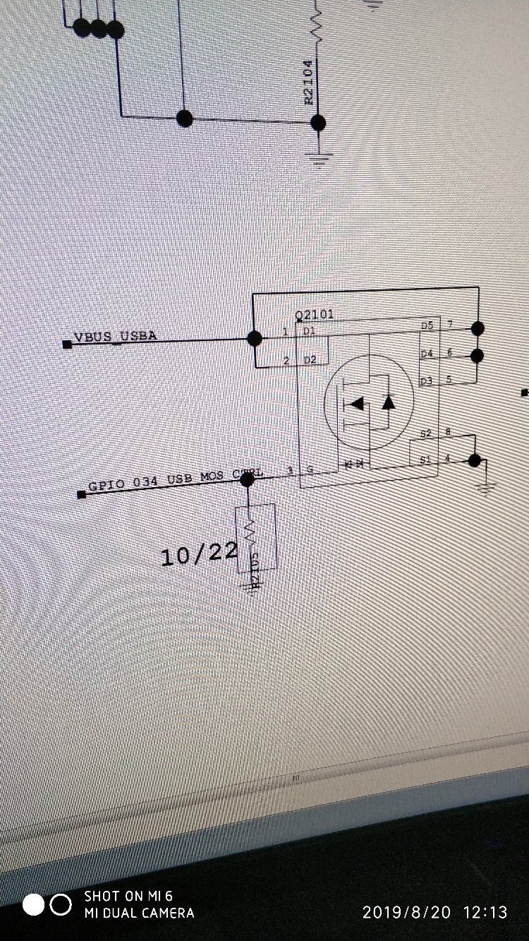

看电路图  直接到达充电管,直接用韩老师烧机神器烧     ,开机可以充电了
