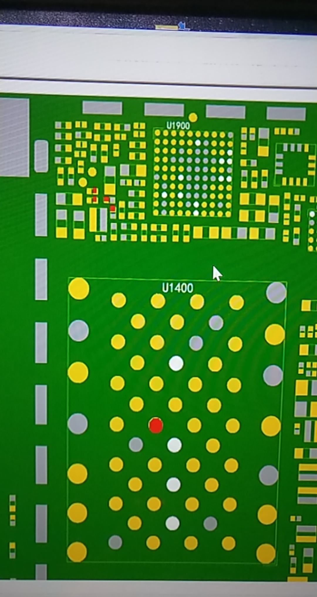

我用的是优利德UT39C这款万用表,打在蜂鸣档,红表笔接地,黑表笔接焊点。图2是网上找的焊盘阻值对照表,黄圈是无穷大和空点 ,万用表测量显示1,没有其他反应;
其他有数值的焊点,相差不多,10-100不等,对地的也都有蜂鸣。
只有一个红色圈出的焊点,参考值是759,但是我焊盘上测量是1,像是无穷大或者空点。 有问题不?

作者: 18336667577    时间: 2019-8-20 12:10
断线了?点位图点一点看通那里,测量有无阻值

作者: qq960715092    时间: 2019-8-20 14:21
看着像是MINI2或者MINI3
作者: gmajdgv    时间: 2019-8-20 14:24
qq960715092 发表于 2019-8-20 14:21
看着像是MINI2或者MINI3
是的,ipad mini2的硬盘焊盘。

作者: qq960715092    时间: 2019-8-20 15:09
gmajdgv 发表于 2019-8-20 14:37
谢谢,这是要飞下线喽?
你测下那个比较常长的红线是不是通的不就知道有没有断线了,断线就飞仙呗

作者: qq960715092    时间: 2019-8-20 15:35
就这样就行

作者: jycjycjycjycjyc    时间: 2019-8-20 19:54
肯定要痛的啊
作者: gmajdgv    时间: 2019-8-20 20:09
qq960715092 发表于 2019-08-20 15:35
就这样就行
这条线是通的,万用表有蜂鸣叫。

作者: jxz2ww    时间: 2019-8-20 21:57
   芯片都 拆掉了      只要 焊盘  没有通 其他芯片的  基本都是  无穷大     应该是正常的

作者: 李小飞刀    时间: 2019-8-21 07:27
先换个海力士硬盘试下吧,原来开机的只在没爆U,一般没这么容易断线,只是要挑硬盘
嗯,那请问下,如果CPU或者上层爆锡的话,硬盘焊盘的阻值会不会有异常?

作者: qq960715092    时间: 2019-8-22 19:17
报错4014,到11%?
作者: gmajdgv    时间: 2019-8-22 21:35
qq960715092 发表于 2019-8-22 19:17
报错4014,到11%?
报错40,到20% 显示等待nand,然后失败。
