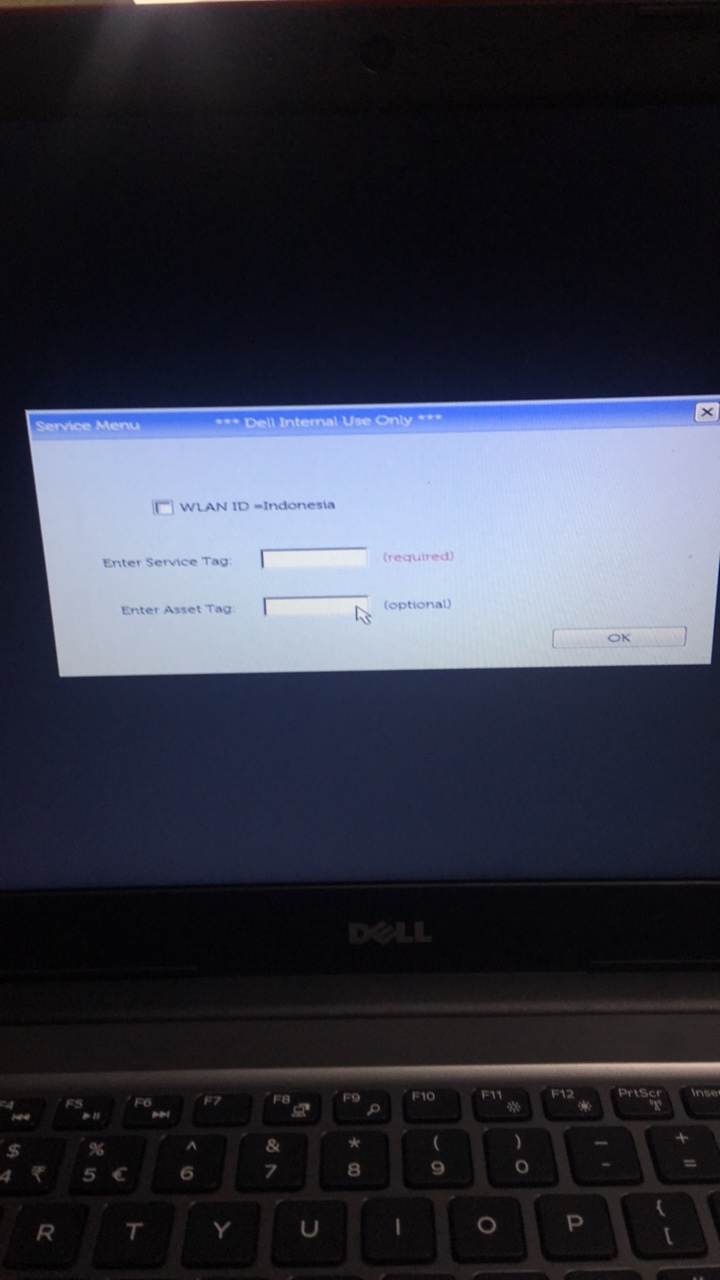

标题: DELL 开机出现这个界面 什么意思
这个看着不太像密码

作者: pdf14789    时间: 2019-8-19 11:51
这是DELL 刚从售后拿回的新主板吧。。。把底壳上的7位数字字母组合输上就好了 注意用大写字母,下边那个不要填。然后点确定
作者: 修到桥头自然直    时间: 2019-8-19 11:58
壳子上的服务编码填到第一个空格确定就行

作者: mawei556    时间: 2019-8-19 16:10
服务编号,在机子后面,或者直接填几个0 ,一样可以用

作者: jeenpc    时间: 2019-8-19 21:17
别乱填,最上面的是无线网卡的类型,不要选择,选了马来西亚的,和中国的制式不一样的,wifi
上网会上不去,直接OK就行了
作者: czheng    时间: 2019-8-19 22:50
机器开机 闪三下红 一下白。刷了BIOS

作者: A河    时间: 2019-8-20 18:56
上面是dell纯数字的快速服务编码,下面是电脑序列号
作者: lchllinely    时间: 2019-8-22 11:15
复选框不要选,第一行填壳子上的服务编号,第二行空着就行。
