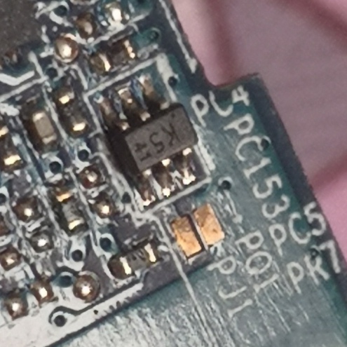

标题: 6脚贴片K5是什么型号
战神K650D-i5 D1,主板号6-71-w65j0-d2,PQ58的六脚贴片,丝印号码是K5,请问具体是什么型号,用论坛上找的型号MTDN7002ZHS6R换上去不能用。
作者: zhangxunhai    时间: 2019-8-18 17:40
从电路来看,这个型号是对的,,,,,,,,,,,,,,,
作者: lajidong    时间: 2019-8-18 22:30
双7002是对的,不能用自己找原因
作者: suyajuncn    时间: 2019-8-19 12:08
双7002是对的,不能用自己找原因
作者: 308017341    时间: 2019-8-19 18:56
suyajuncn 发表于 2019-08-19 12:08
双7002是对的,不能用自己找原因
业余爱好,找不到原因,以送修,谢谢
作者: 极致科技    时间: 2019-8-19 20:19
MTDK5S6R   双N 沟道MOS管https://www.chinafix.com/thread-1210037-1-1.html
这里有PDF
作者: 联想笔记本维修    时间: 2019-8-20 21:24
很多主板上的都能替换,尽量不要用华硕上的,
