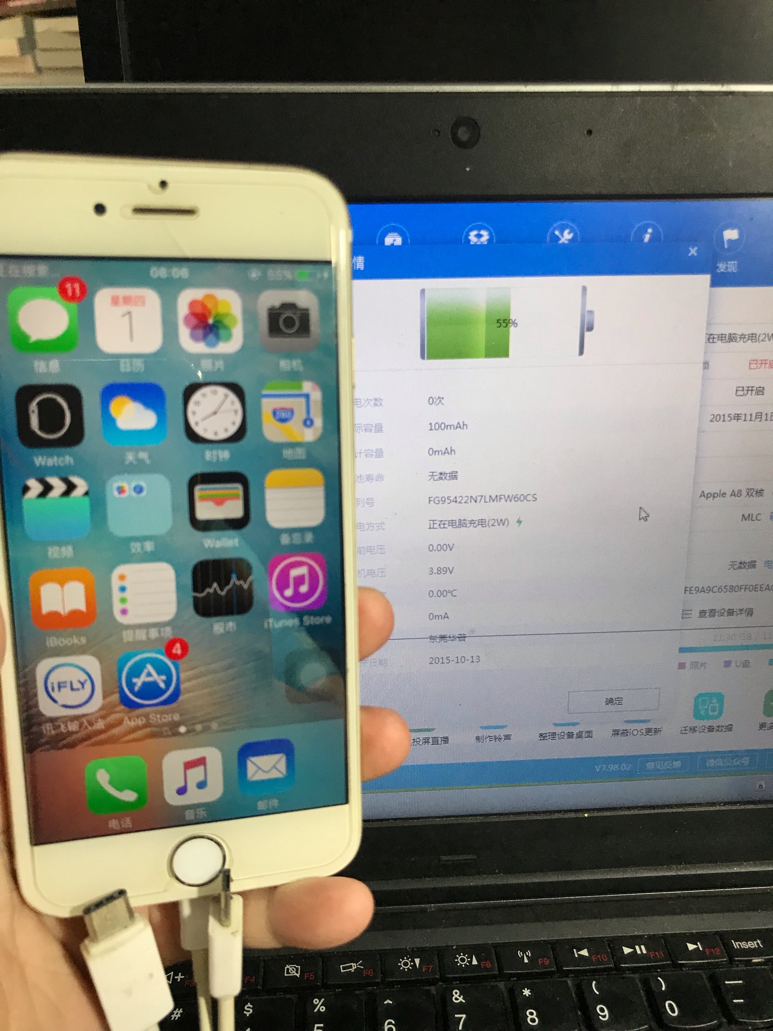

朋友送来一台苹果6,说手机几分钟总是自动重启。没法使用。
插电脑显示电池无数据,如图
以为电池坏了,拆机换了新电池也是一个鸟样!手机能联机,充电有电流,电池量跳变不正常!拆机手机无进水痕迹,主板无拆修过,电池座无腐蚀等!

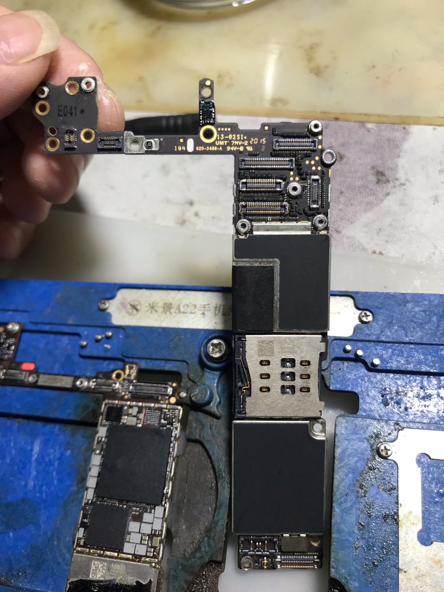

拆下主板,本着由简单到复杂过程都试了。什么按压电池座,拨电池检测脚铜片等等无效,测量阻值也正常!无语了。U2和充电管坏等是不联机不充电等居多!怀疑电池检测电路出现问题!

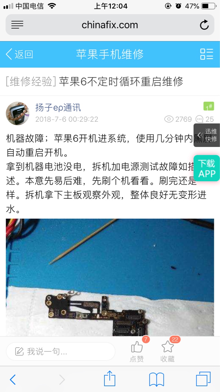

搜索论坛看到有大神的碰到同样问题的帖子,地址晚点奉上,手机的地址链接不对!

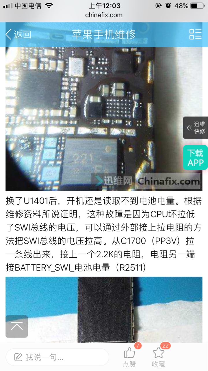

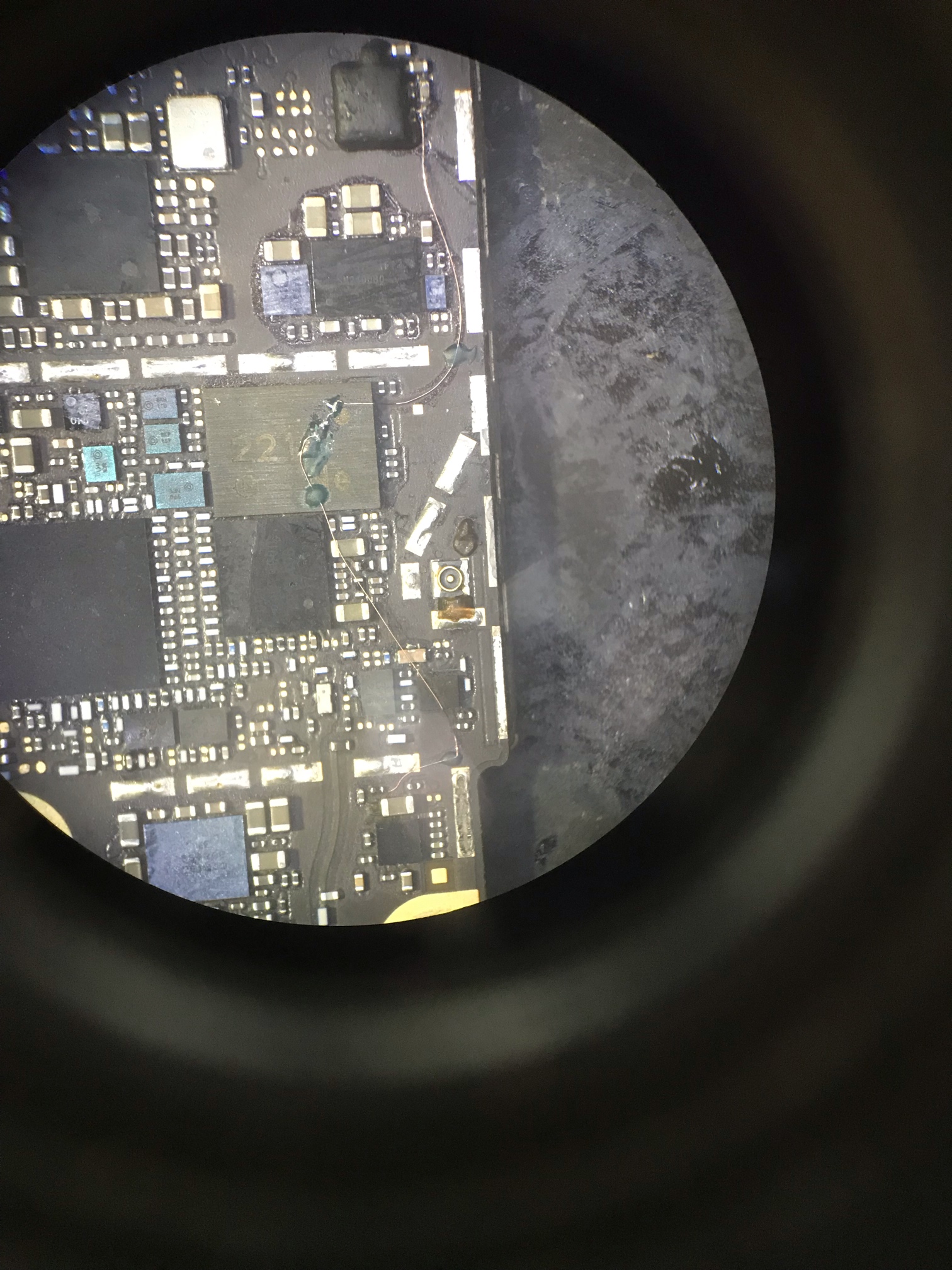

取下U1401充电芯片,G1阻值400多,把U1401原样装回去未植锡。CPU坏拉低了电压。一样的问题,飞线加2.2K电阻!技术分析大神有说明。只是图片看不清楚,附上高清图!手工水平有限,不足之处请指正!
原贴https://www.chinafix.com/thread-1160055-1-1.html飞线表述有错误,应为C1700下飞线到FL2511右边脚位

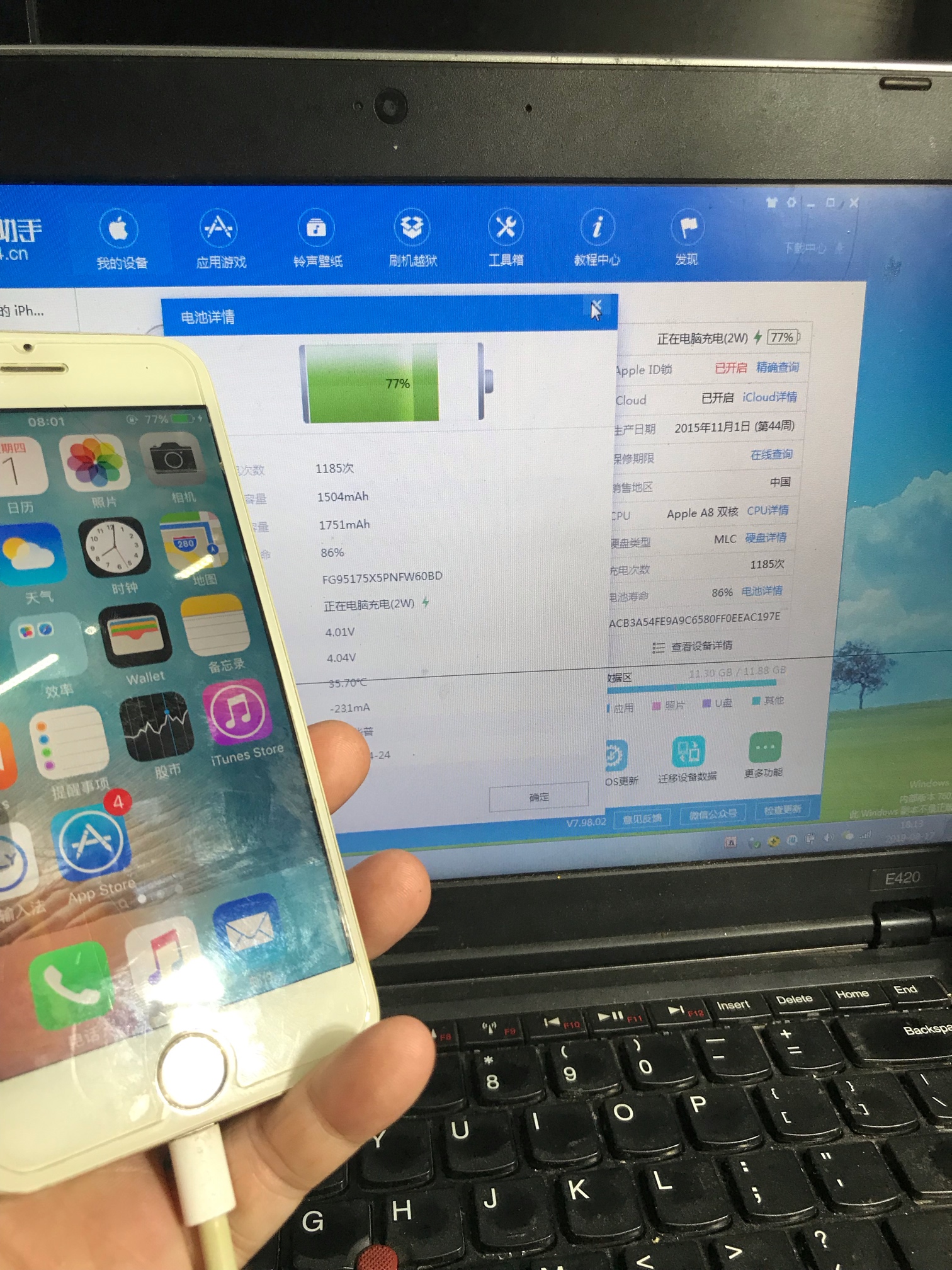

附上电池数据图,使用几小时也未自动重启,收工!估计月饼大神晚点会帮我把原贴电路分析思路论坛链接附上!
还好用手机网页版浏览找到原贴地址了!
https://www.chinafix.com/thread-1160055-1-1.html感谢原贴原创!
