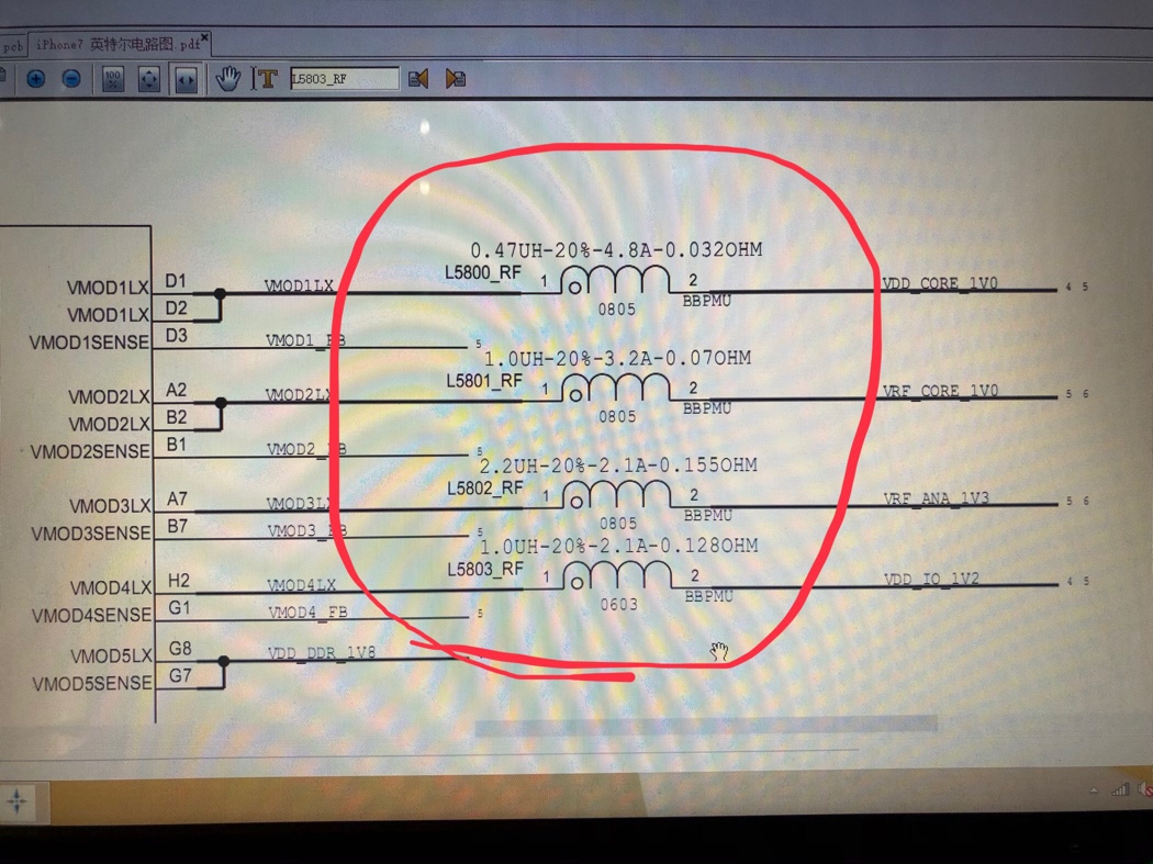

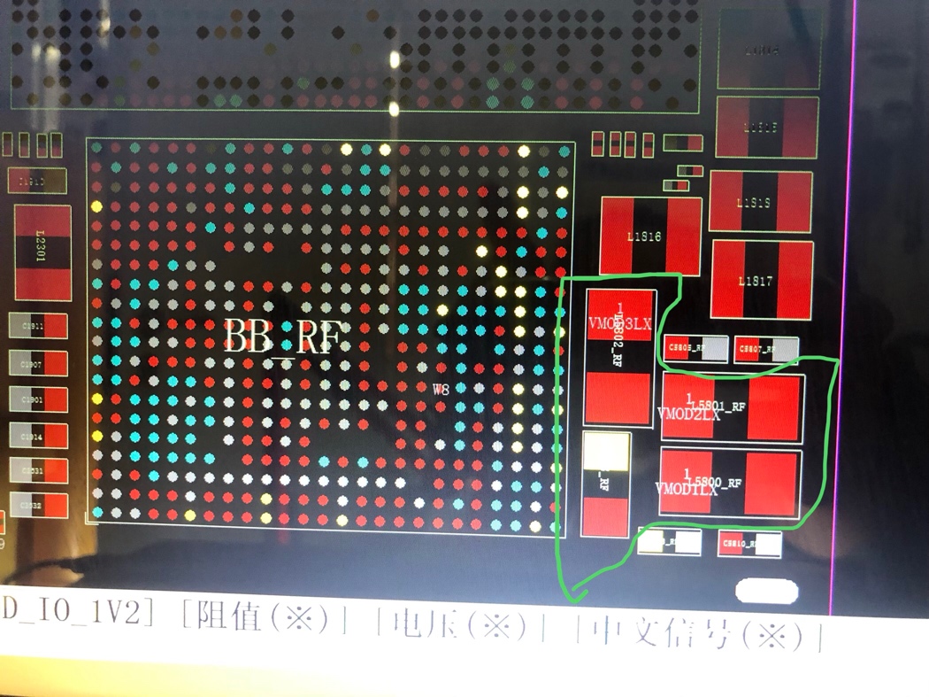

机器摔过 屏幕碎了  无基带 一个感叹号 重植基带cpu 一样 打了基带电源底脚阻值没问题  更换基带电源解决问题
维修经验总结:下次先测基带电源输出是否正常 这一台开机后l5803_rf 两头只有0.3左右电压 正常电压有1.2V
如图 下次先测量这几个点
作者: zhusong2019    时间: 2019-8-18 04:13
直接干基带电源,先易后难
作者: 执着等待    时间: 2019-8-18 10:12
为什么不先换一个基带电源
