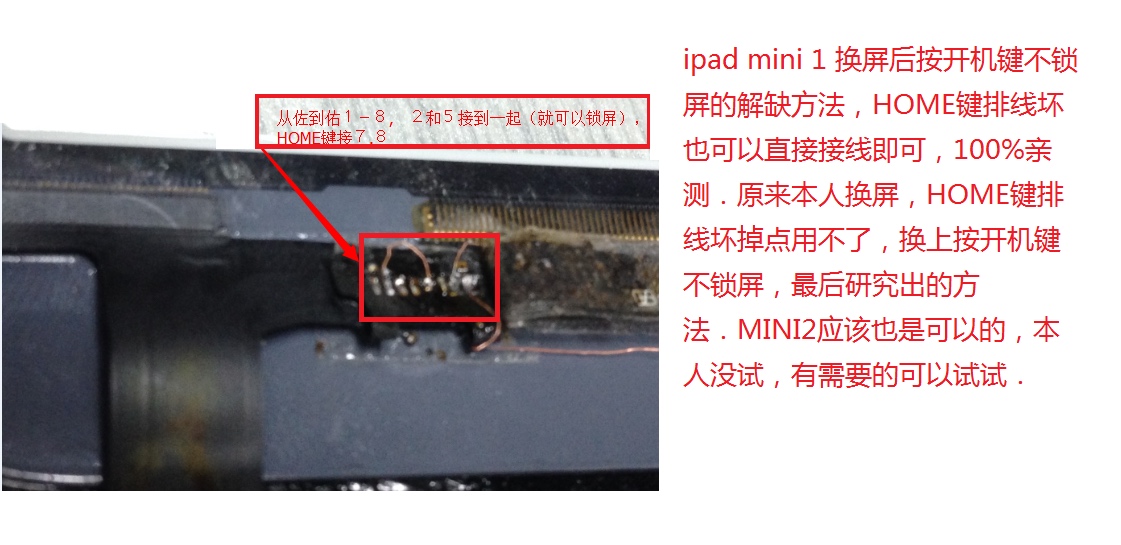

标题: mini返回键短接 [打印本页]
作者: pandaxzf    时间: 2019-8-16 19:15
标题: mini返回键短接
