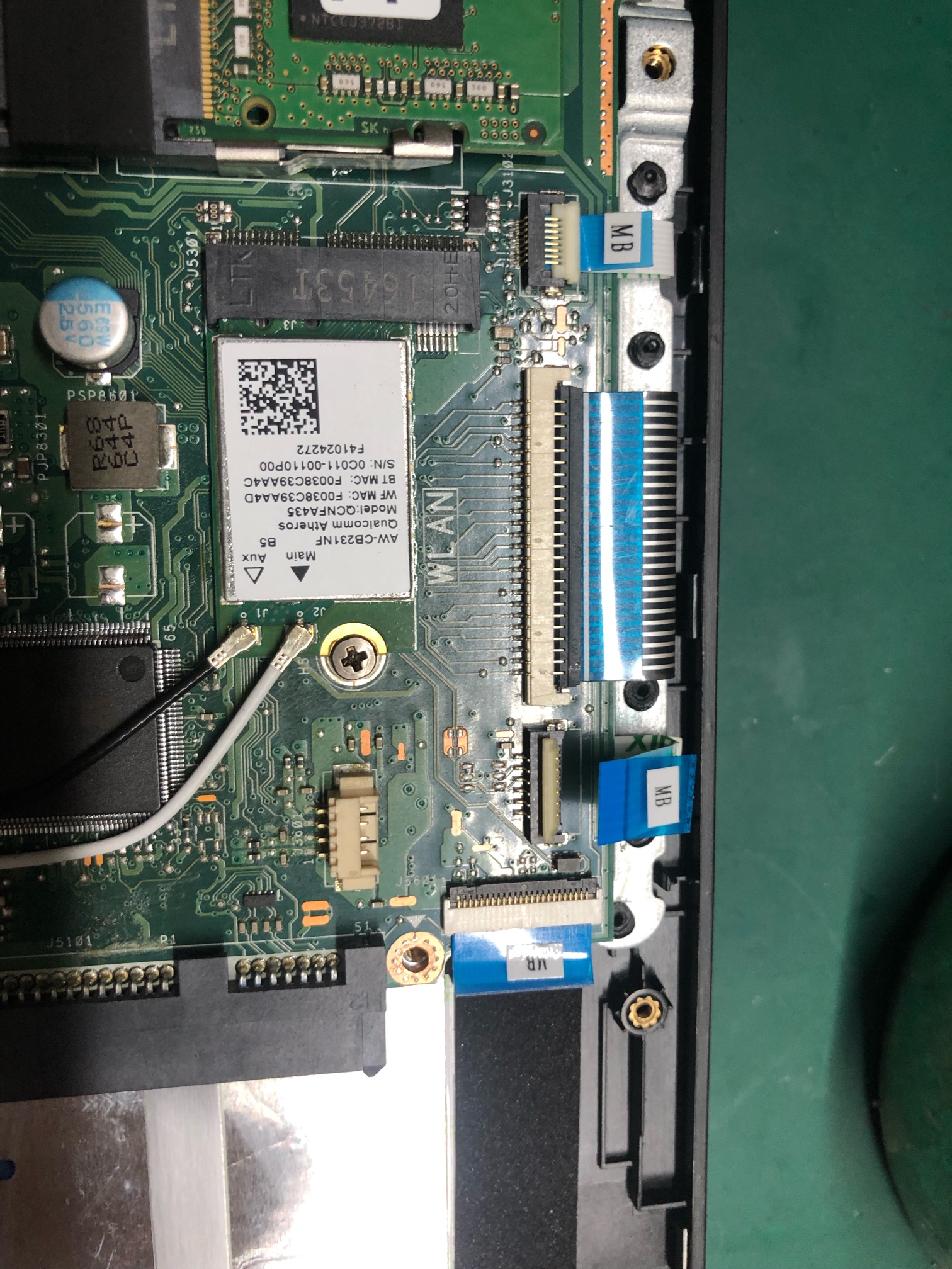

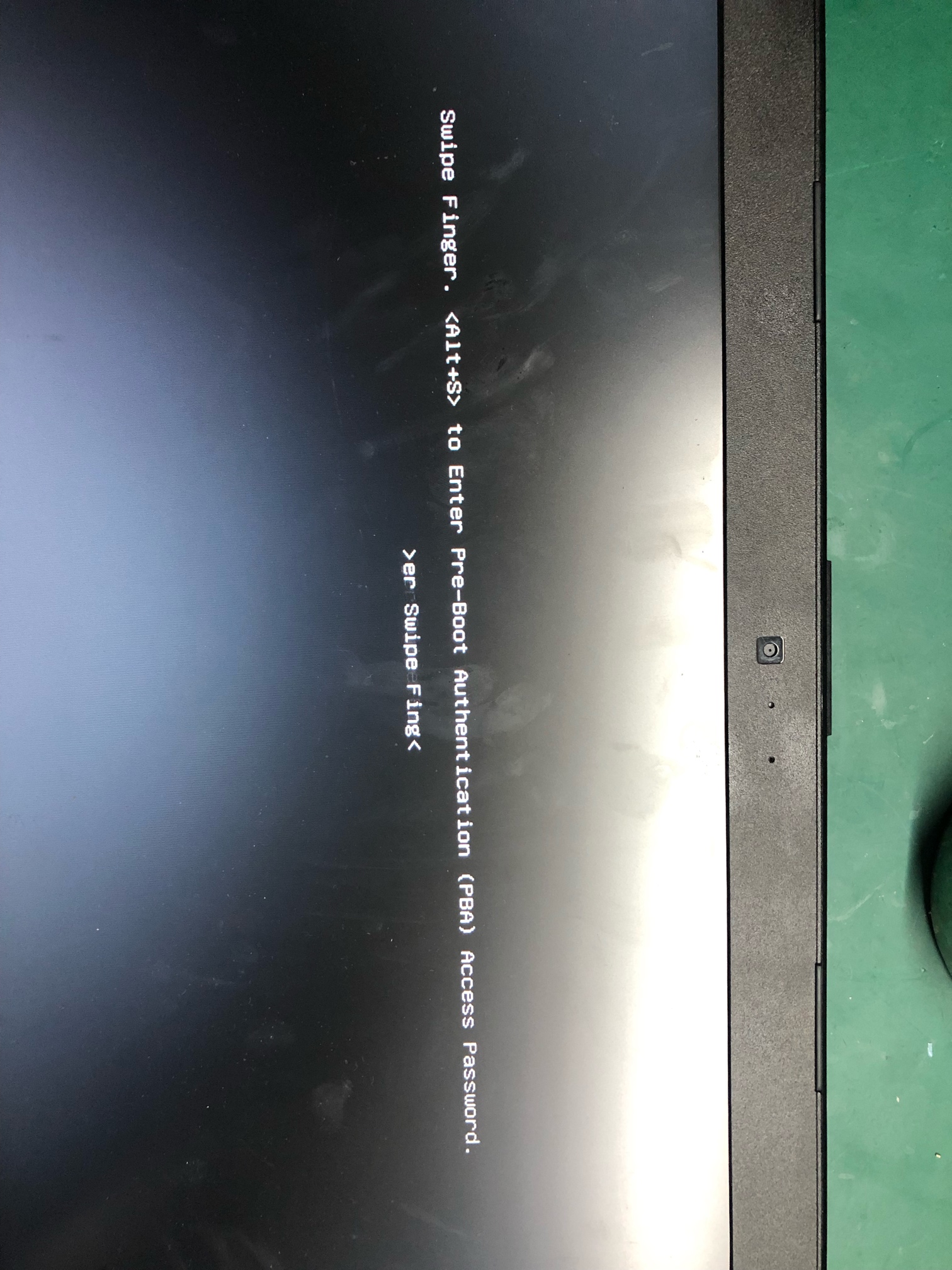

开机指纹 不是进系统指纹。由于没指纹不能开机。第一反应就是刷Bios。结果刷了一样  哎。第二想起就是换EC EC是带程序的 定了一个剪板 换了还是一样  感觉就很奇葩了怎么办,后来慢慢想了一下。干脆把指纹拆了 结果就行了 这么简单的 搞太复杂了  哈哈。在简单还是多动脑子才行  指纹上有一个 存储芯片

作者: 强唯电脑维修    时间: 2019-8-16 12:32
这种还没遇到  直接拆指纹就可以了!

作者: xjktgelinhai    时间: 2019-10-21 11:30
谁还有更好的办法,如果客户需要保留指纹功能如何清除?
作者: 继佳电脑    时间: 2019-10-22 07:45
换指纹存储芯片撒
