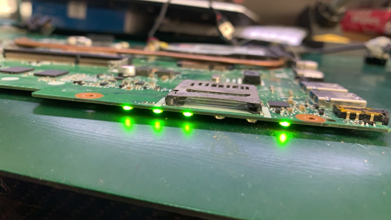

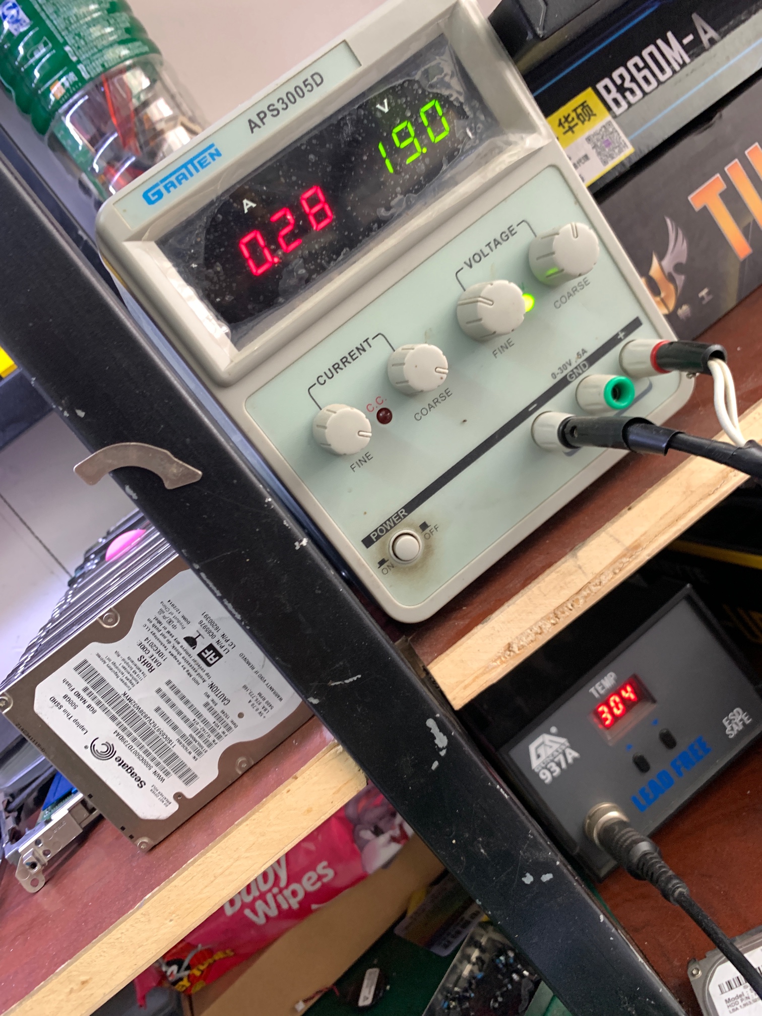

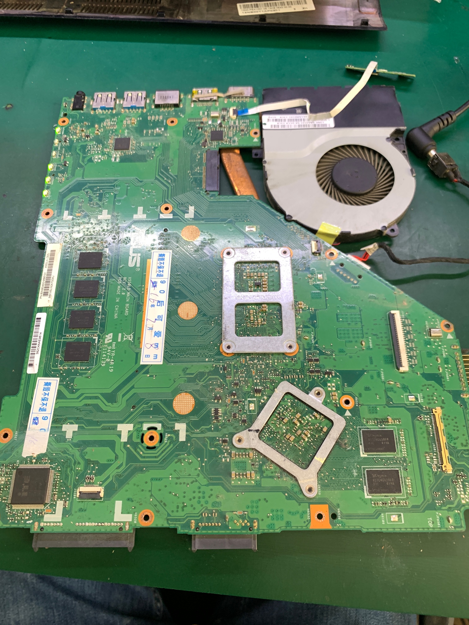

早上客户送来一台x550ld开机灯亮电流到0.28就不动了3v5v1.05v都有刷bios也没有任何变化求大神指点
作者: 123456生    时间: 2019-8-16 11:28
四个灯还全亮

作者: 无聊林    时间: 2019-8-23 20:21
打开点位图或者维修宝典,对着上面的信号一个个查。 供电(大电感小电感,二级转换电压) 时钟,复位。万变不离其宗,就这老三样。好好查!
作者: 莫炎    时间: 2019-8-23 23:13
前几天修过两台这款机。打一下各个电感阻值看显卡是否短路

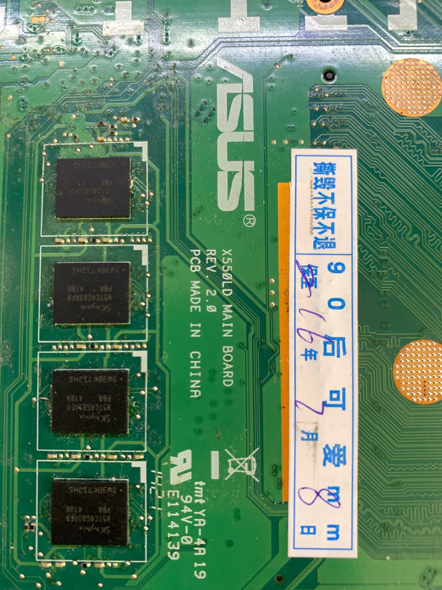

作者: wuzhan452    时间: 2019-8-23 23:33
改内存吧,,内存颗粒挂了。。。。。。
作者: 李兴科    时间: 2019-8-24 09:08
感觉电压没有全部出来,这个板亮机电流应在0.5以上
作者: 电脑维修精英    时间: 2019-8-24 09:21
可能CPU挂了,打下阻值
作者: LEIFANG    时间: 2019-8-24 10:00
这个电压还差的远   看下 3V  5V和内存供电 的转换电压有没有出来   内存颗粒有没有短路
作者: ml121489932    时间: 2019-8-24 12:42
换个CPU试试吧,遇到一台CPU挂的

作者: 陶升庆    时间: 2020-4-12 23:57
0.28这款机器绝对不可能不过内存  绝对是电压问题的多 0.28这款机器硬启动都没完
