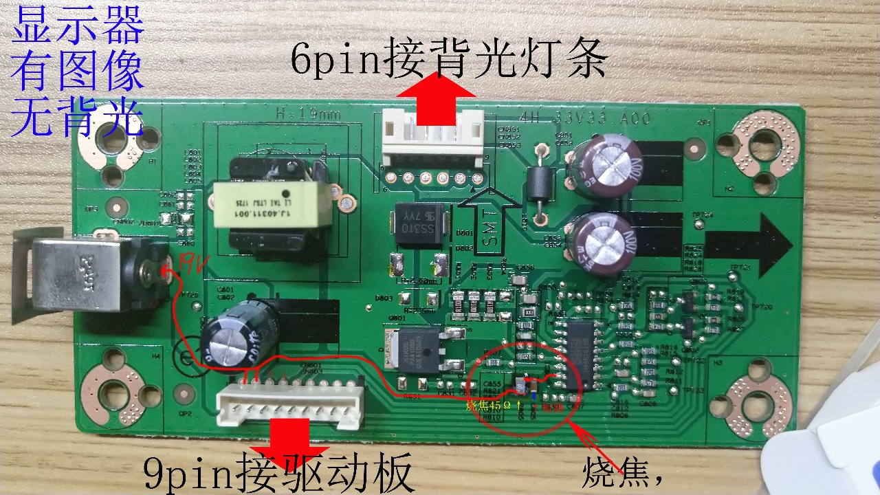

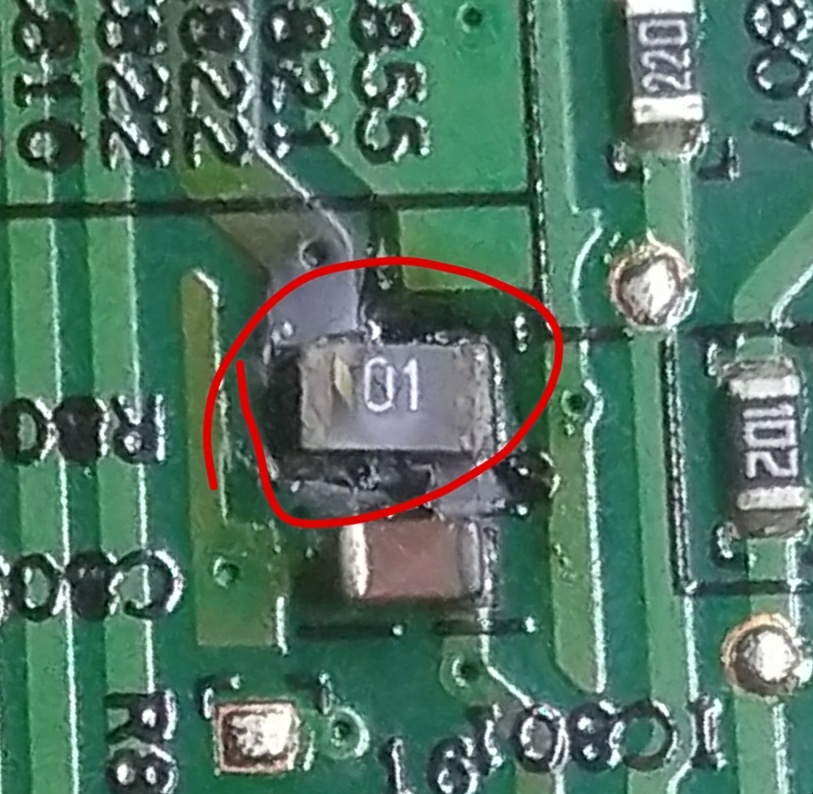

这个电阻或者旁边的原件烧了,新手脚不会看,是编号01还是烧掉一个数字,怎么辨别呢?萌新手学习中。电阻多大的?旁边的电容?什么规格?
作者: 无聊林    时间: 2019-8-14 18:24
你发错版块咯。笔记本没这么粗的铜箔线。 这么粗的铜箔线,一般走电压的。电阻一般阻值比较小,你可以上个 100欧的试试。 先量下电容短路没。
作者: dlq11291008    时间: 2019-8-14 20:14
应该是101,100欧的电阻

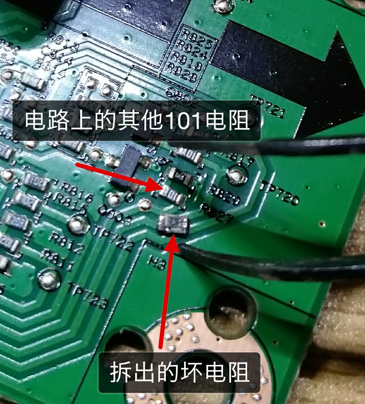

厉害,显示器的。蜂鸣档,黑线接地线,红线分别接触电容两端(刚刚百度的方法
不知道对不对),均蜂鸣。是不是短路了。电阻我拆出来了量了下只有45欧
作者: fchzht    时间: 2019-8-14 21:12
这个电阻,比其他101电阻大个。还有电容是什么规格。
作者: wangtwotwo    时间: 2019-8-14 22:08
01保险电阻

作者: lfr201    时间: 2019-8-15 17:15
断开电阻,量次供电回路阻抗是不是太小了,先找出不良件,再上电阻慢慢玩

对于怎么测量还是,知识量不够应付,我会慢慢查,感谢各位的指导,计划先按9楼意见,接个电阻试试机,因为电容我查了网上的说法好像要,确定容量不是很容易。ps:这快板应该是叫恒流板吧,由于屏爆换过屏,我就拆了自己鼓捣了。

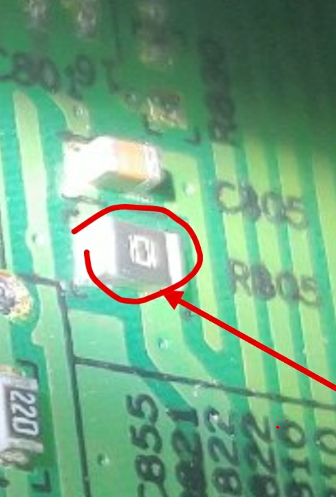

作者: fchzht    时间: 2019-8-15 18:04
我在网上找到一个图,看样子应该是101电阻。
