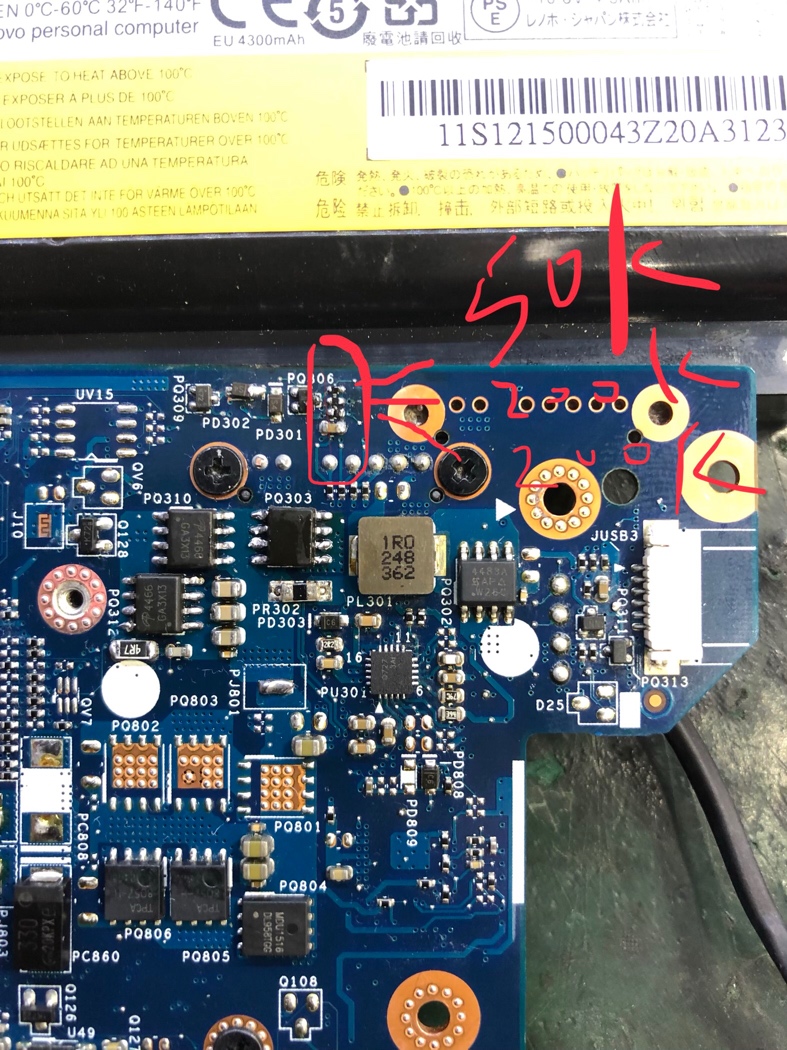

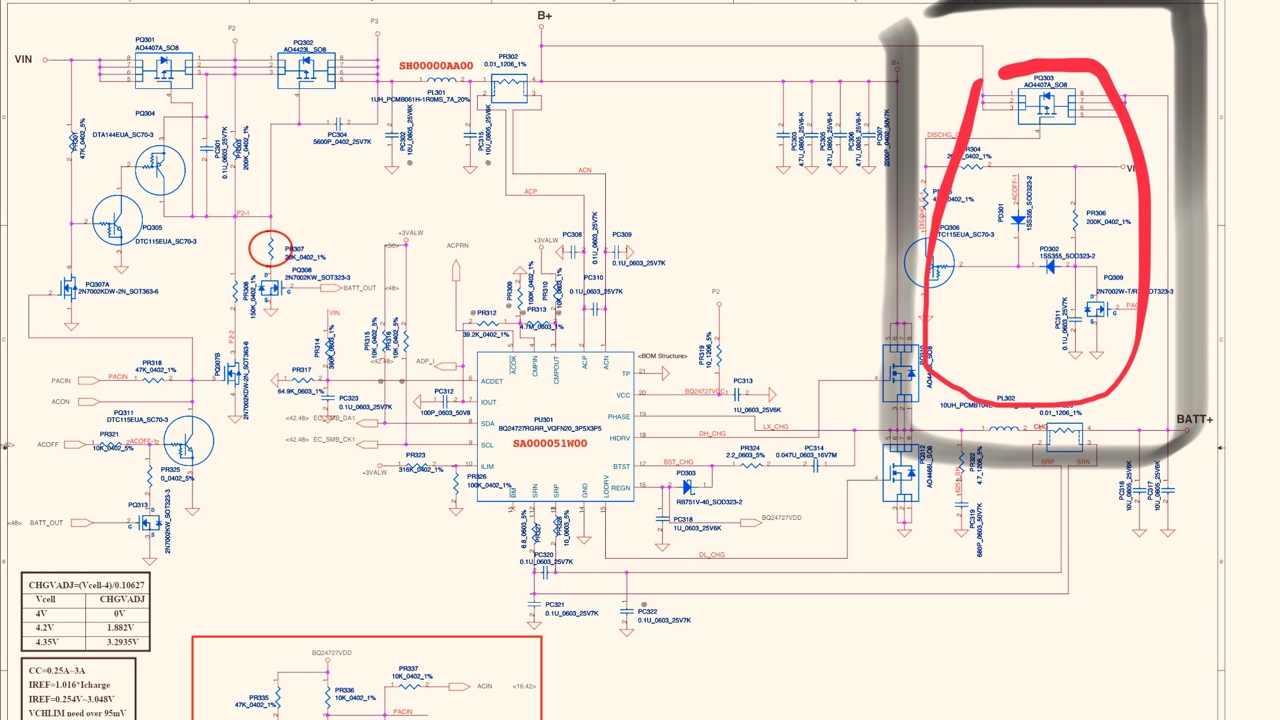

今天拿了一块la_7981P主板维修 ,现状单用电池可以开机,或者单用设备器也能开机,但是同时使用,电池工作设备器失效,一想应该是隔离保护电路问题,拆机量了下,单用设备量了下电池接口,竟然有19v 打开图看了下pq303电压直接过去了应该是4角开启出了问题,一量只有3.7v _……果真拉低了,………直接入主题,Pr304这几个电阻出问题了,换掉装机测试正常大洋到手
