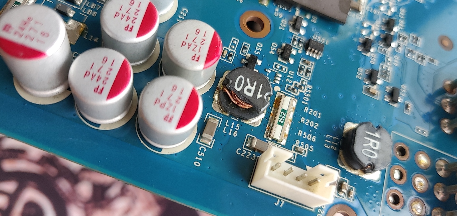

标题: 映众GTX680 电感坏了 请问怎么能弄下来 在怎么焊上 用什么工具 感谢
这个应该是电感吧  不是很懂   不知还能修不
作者: 十哥哥    时间: 2019-8-12 16:08
如果能正常使用,不用更换
作者: 暖暖(ω)    时间: 2019-8-12 17:13
十哥哥 发表于 2019-08-12 16:08
如果能正常使用,不用更换
好像不行了    只有风扇转了   屏幕不亮
作者: 林郁葱    时间: 2019-8-13 10:54
这电感缺点脚也市可以正常工作的

作者: pxhxkij    时间: 2019-8-13 16:26
去电脑硬件维修店找师傅帮你弄吧。要不你自己弄越弄越惨。并不是打击你,如果想自己弄可以用刀头烙铁堆锡就可以拆换了。
作者: 章平    时间: 2019-8-13 22:00
换个同型号的  用风吹

作者: 广西飞扬    时间: 2019-8-13 22:27
用风枪可以吹下来
作者: zbwang    时间: 2019-8-13 22:52
万用表测测再换啊,这玩意不容易坏。
作者: 龙♀叁♂少    时间: 2019-8-13 23:11
上锡锅啊。好拆

作者: 寰宇数码0971    时间: 2019-8-15 01:16
zbwang 发表于 2019-08-13 22:52
万用表测测再换啊,这玩意不容易坏。
都烂成那样了还瞎说 这是储能用得
作者: 零下冰酷    时间: 2019-8-15 09:19
直接用斜口钳干掉上面部分然后用烙铁拆下基板,用风枪吹一个新的上去

作者: qinhecat    时间: 2019-8-17 13:58
这个电感其实不是DC DC电路里面的,只是12V上的一个充当滤波作用的功率电感,碎了一点磁芯材料对正常的显卡工作毫无影响。你那个卡肯定是别的问题才不亮的
