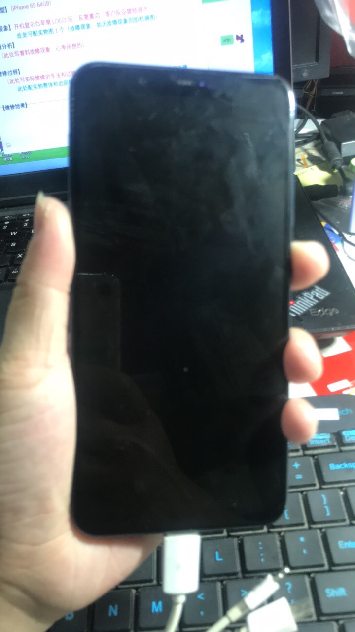

【故障现象】游泳时用防水袋,游泳池内手机进水,用电吹风热风吹过。无法显示,无法开机。前盖板玻璃和后盖玻璃都摔碎过!

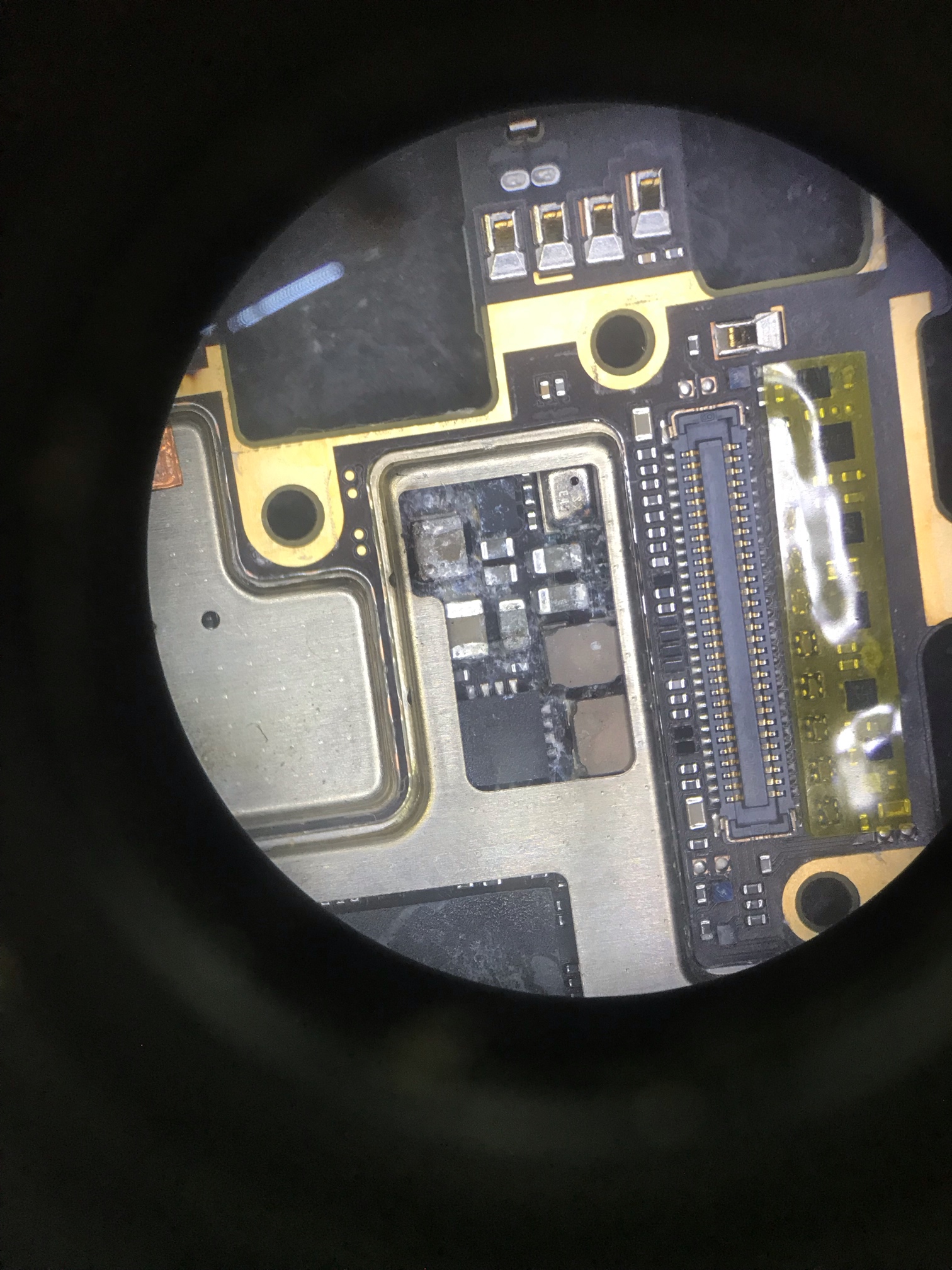

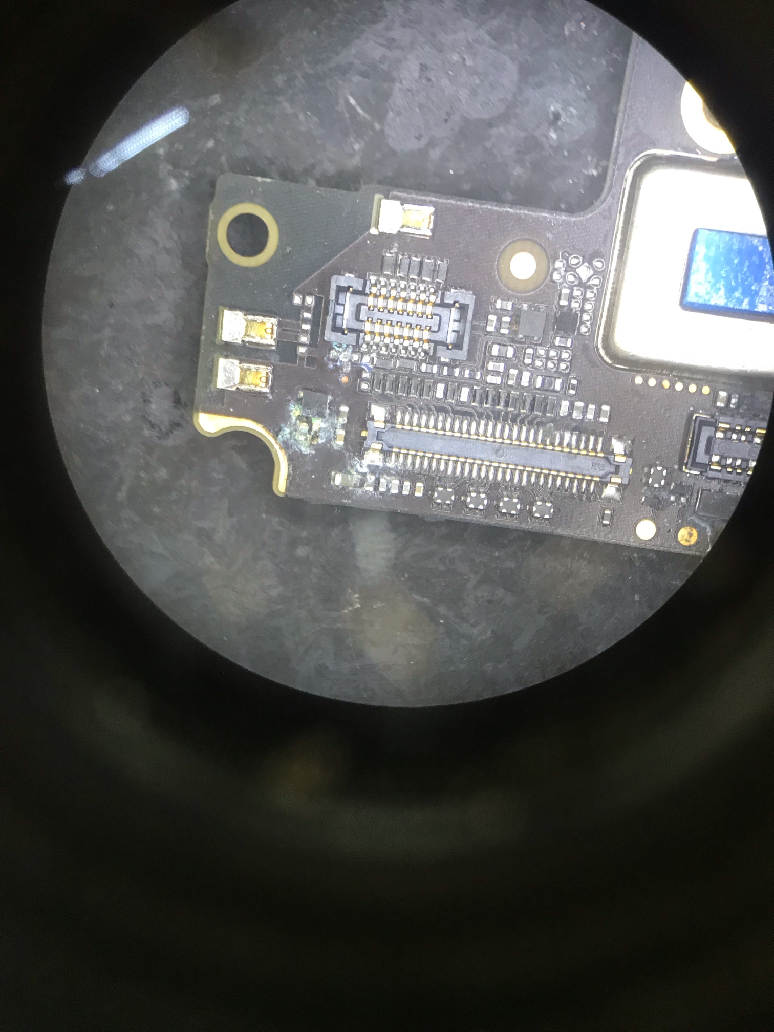

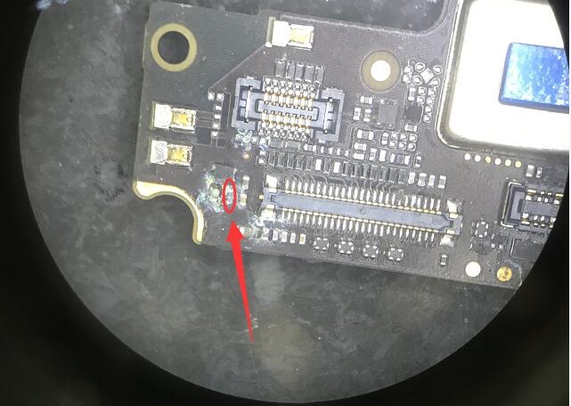

拍下主板腐蚀严重部分图片如下图
其中显示屏排线位置腐蚀最为严重!
清理干净,处理好单板开机有震动还是无显示。
心里顿时凉凉!

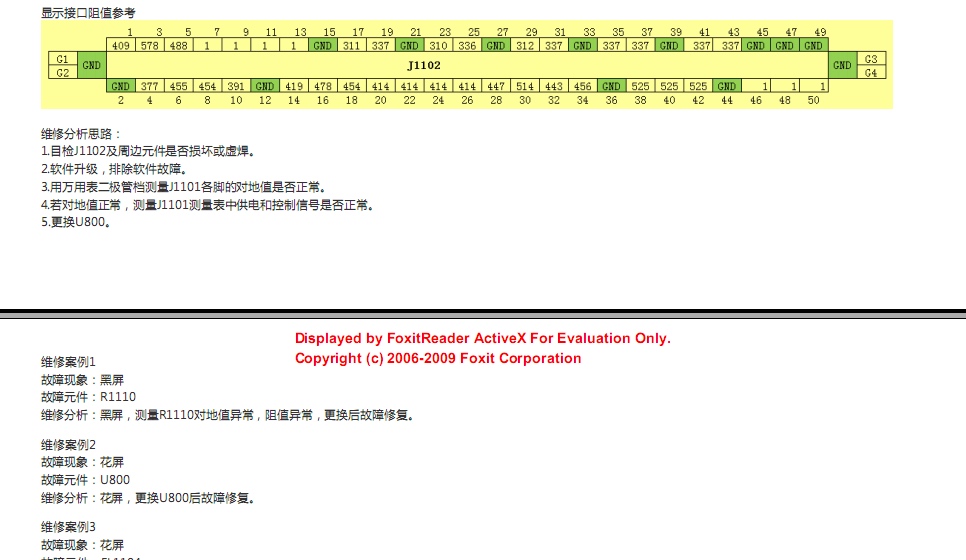

打开鑫智造,阻值量了也正常!没有断线或者短路。
心想可能屏幕烧了,之前碰到过R15进水烧坏屏幕的情况(屏幕压排压好了)
找同行借了个屏幕还是不显示,开机电流都正常。
因为比较晚了,给了顾客一个备用机,打发回家下班已经是12点了。顾客一再叮嘱资料重要。

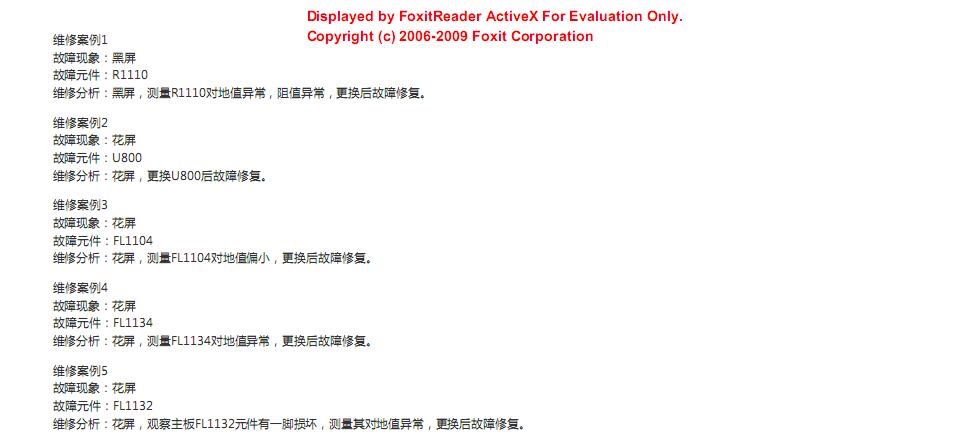

再次打开鑫智造,还好有小米8的三级维修指导。心中暗自得意。25页是显示故障指导。R1110电阻损坏会导致黑屏?

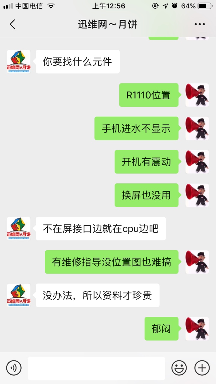

R1110电阻在哪里?翻下小米8的竟然只有探索版的位置图,没有小米8的,这时问月饼大神有没有小米8位置或者原理图。可惜月饼大神也没有,但是一句话提醒了我:R1110应该在显示屏接口附近或者CPU附近。

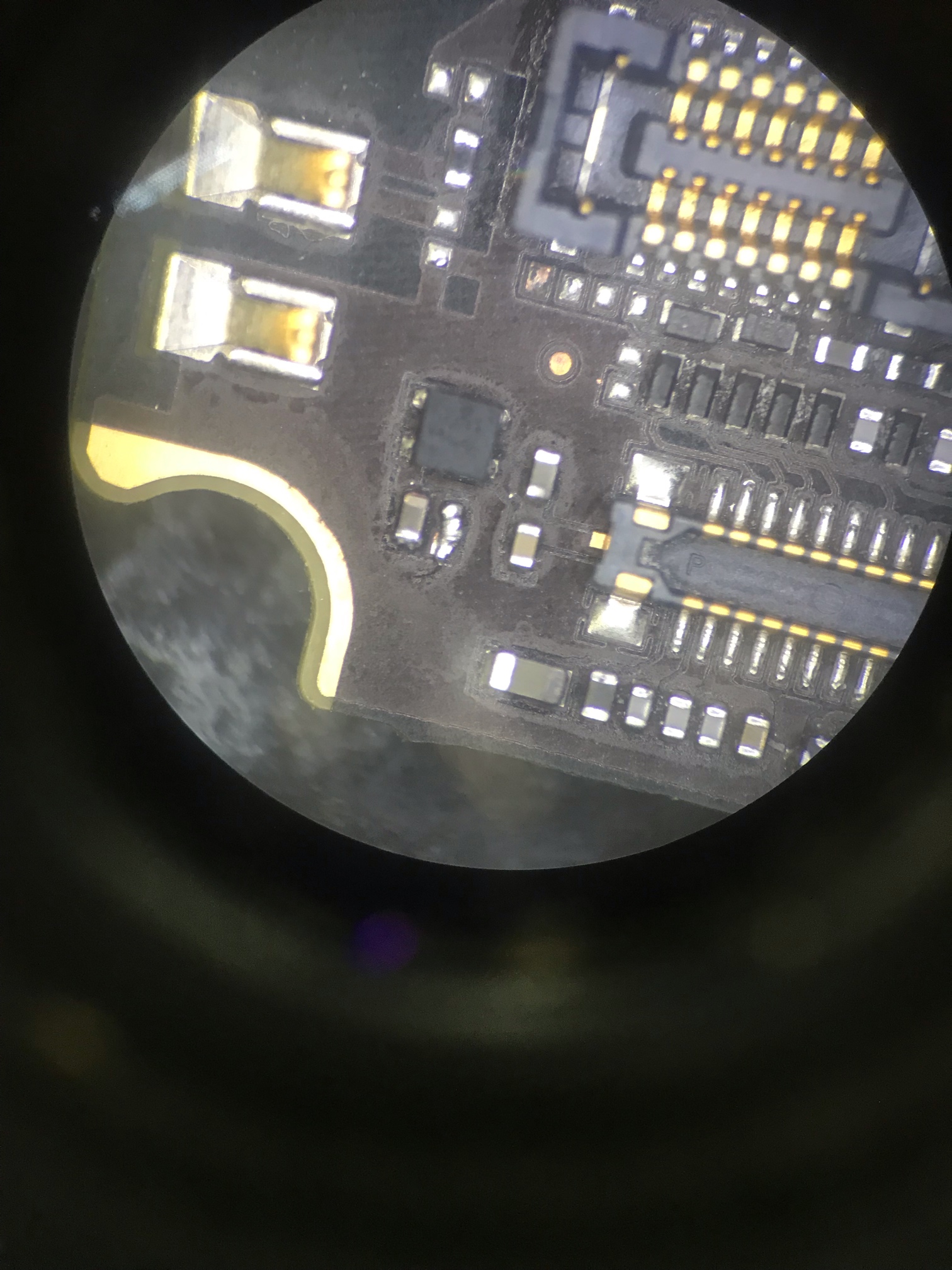

看了下探索版位置图,和小米8不一致。搜索小米8探索版位置图,R1110发现在J1102左边位置。结合之前维修前拍的图片,图中标出部分嫌疑最大。
用万用表测量阻值时有时无,先卸下来再说。然后就是一坨锡上去。

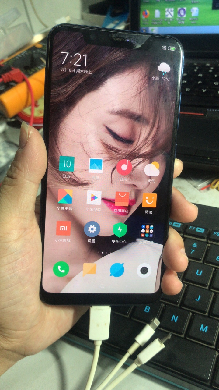

单板开机显示正常。
装机测试所有功能正常,处理好进水的地方。手机待机不漏电!
至此此机修复完成!!!权当给同行遇到此类问题共享。没有电路分析(没图纸,没点位,没原理图)。

那么请问一下 r1110发位置到底在哪也没说
作者: 多核电脑    时间: 2019-8-11 20:12
不错 不错 我就是用小米8
作者: cjw5200    时间: 2019-8-12 00:06
倒数第三张图箭头位置
