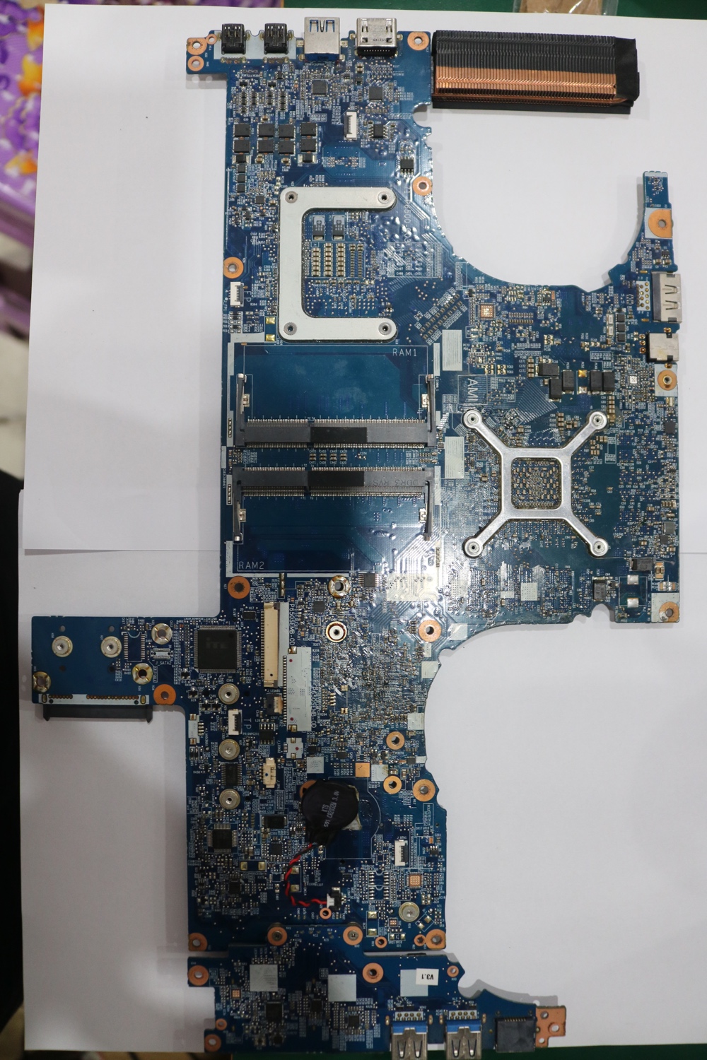

这个还有救吗? 开机报警  报警一会断电

这问题很明显啊    显卡呢
作者: H55    时间: 2019-8-10 19:06
这个主板没显卡, 还是被你 拆额??????? 一般蓝天主板检测不到独显 会报警掉电的
作者: linan186    时间: 2019-8-10 19:24
改成集显就可以了
作者: 阿修罗电脑行    时间: 2019-8-10 20:25
我也正在修这片主板……也是独显坏了……别人还没有同意修。改成集成的可以显示了……不过问题还是和你的一样……估计也容易修好……
作者: 37592179    时间: 2019-8-10 22:08
看样子把显卡拆了??? 我修过是显卡SDLSC进显卡温控的两条线有问题引起的掉电
作者: 376446567    时间: 2019-8-10 22:29
量量看板子上的电压看看,电压没有,这机器就会报警的

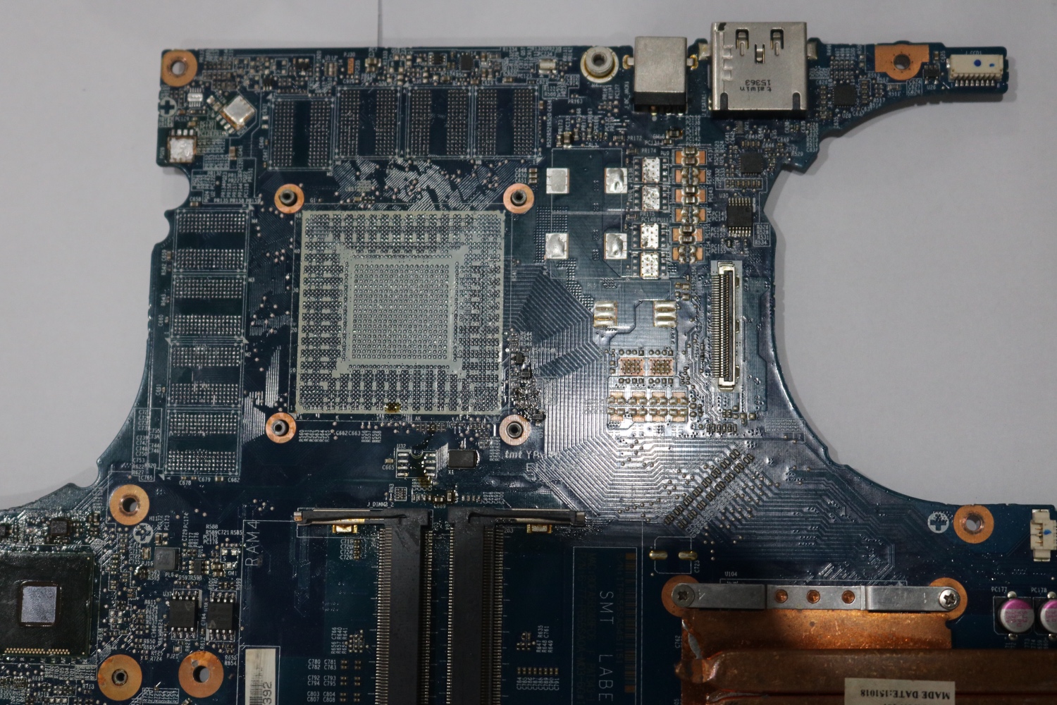

作者: DBJBW    时间: 2019-8-10 23:42
看样子工程量有点大,显卡 显存 还有一些芯片都被你搞的看不见了 。

作者: lucy    时间: 2019-8-11 07:48
不是我搞的 这个班子我还没有动过
作者: 极致科技    时间: 2019-8-11 11:18

作者: 短笛魔王喵帕斯    时间: 2019-8-11 15:05
卧槽,显卡显存,所有显卡供电芯片,mos都拆了。
作者: 联想笔记本维修    时间: 2019-8-11 19:41
显卡都没了,肯定报警

作者: 熊熊无敌    时间: 2019-8-14 17:01
自己做个smbus欺骗就行了,很简单,b站有视频
作者: 熊熊无敌    时间: 2019-8-14 17:02
这个视频 https://www.bilibili.com/video/av55501875
作者: lucy    时间: 2019-8-14 21:05
没看明白 需要加什么硬件欺骗
