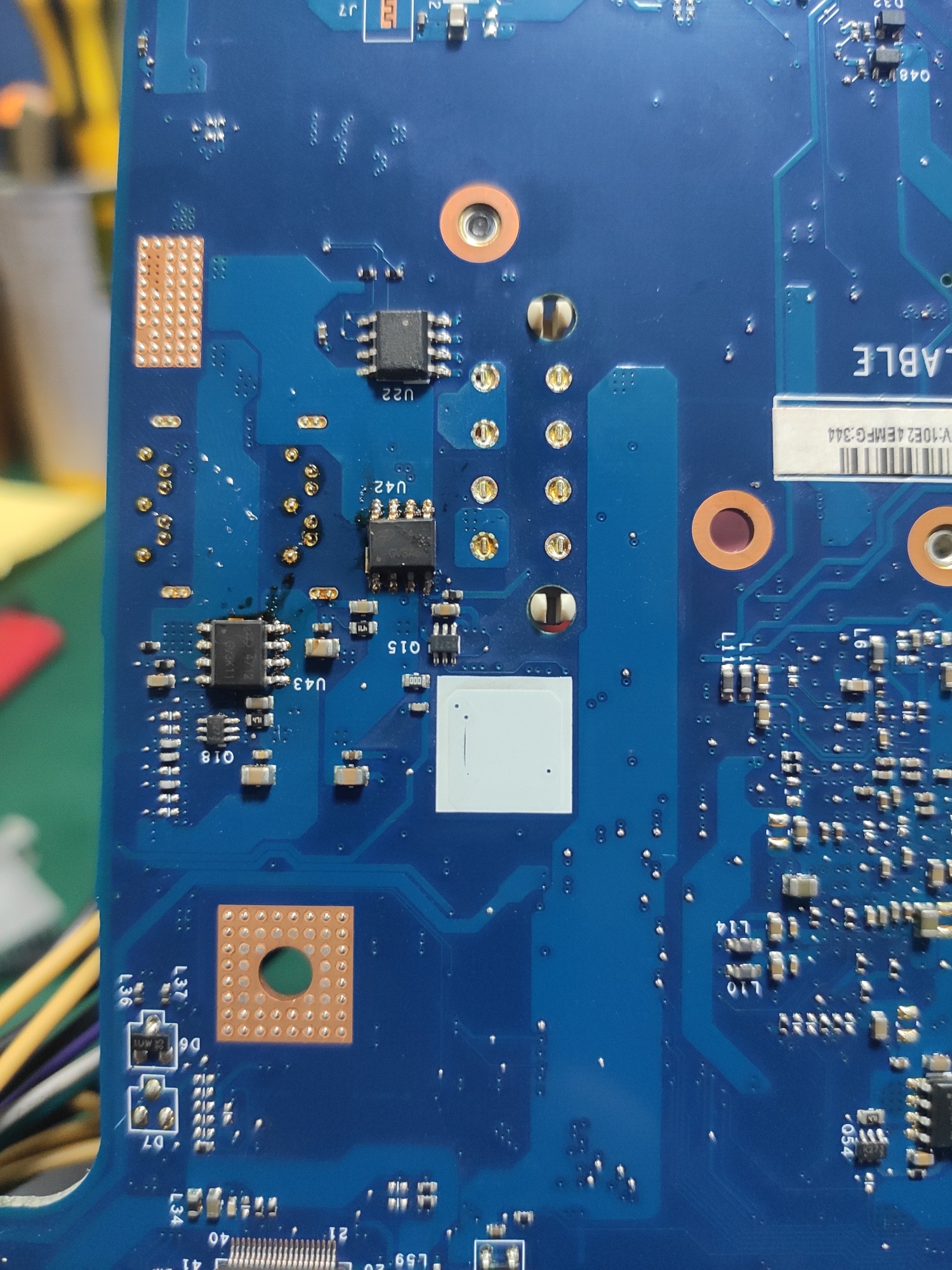

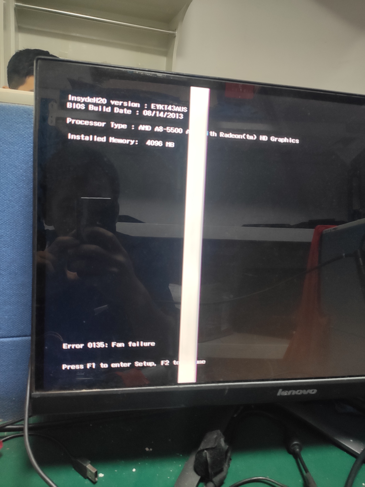

开机风扇0135报错,通病U34已经更换过了,12V正常,风扇更换过,bios电池也正常,风扇供电正常,谁修过类似故障啊,无思路了,求助

作者: 376446567    时间: 2019-8-10 22:32
查看温控芯片看看,看下风扇的检测脚信号是不是正常的
作者: 极致科技    时间: 2019-8-11 11:32
U43不是12V转换芯片吗,动那个做什么,看你上面明显动了它,这跟风扇报警有关系?

作者: 破小孩    时间: 2019-8-12 18:11
这机器硬盘线烧毁容易导致这个芯片烧毁,导致12V不稳定,引起风扇报警异常,修过类似故障,因为客户发过来的事裸板,我不知道硬盘线状态,怕管子性能不良,就一并更换了,
作者: 破小孩    时间: 2019-8-12 18:12
A小伟1997 发表于 2019-8-11 23:23
解决没
后来换了颗EC,因为风扇的控制和反馈都是EC直接控制的,没有温控芯片,然后鼓掌已经,还是报错,大风扇转小风扇,转一下就停,然后就掉电,无解
