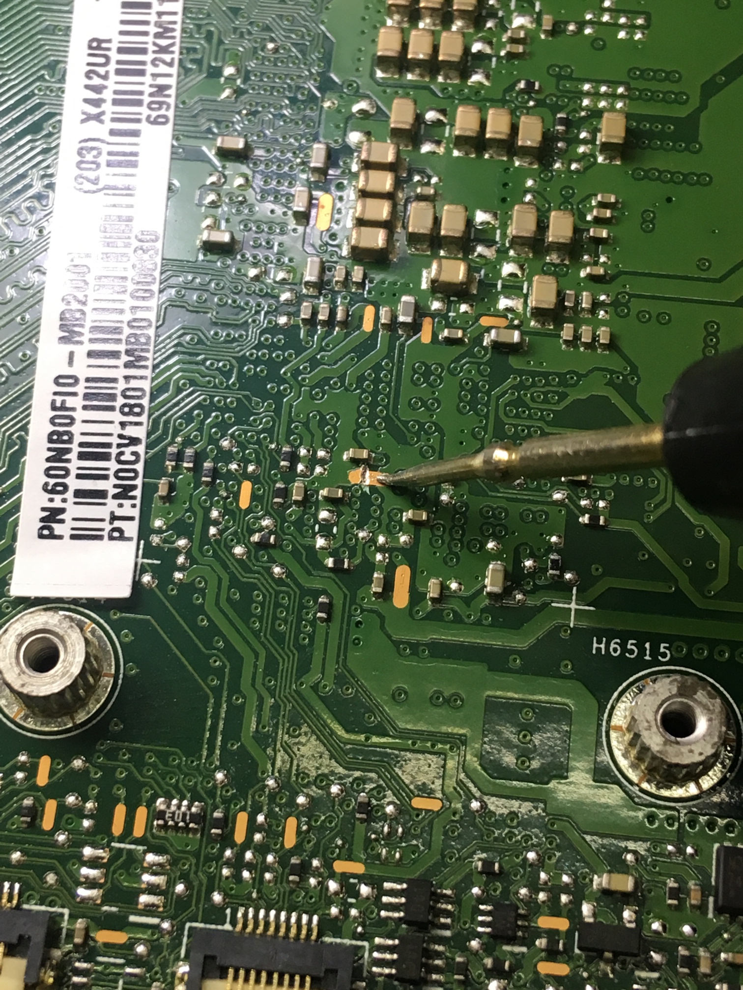

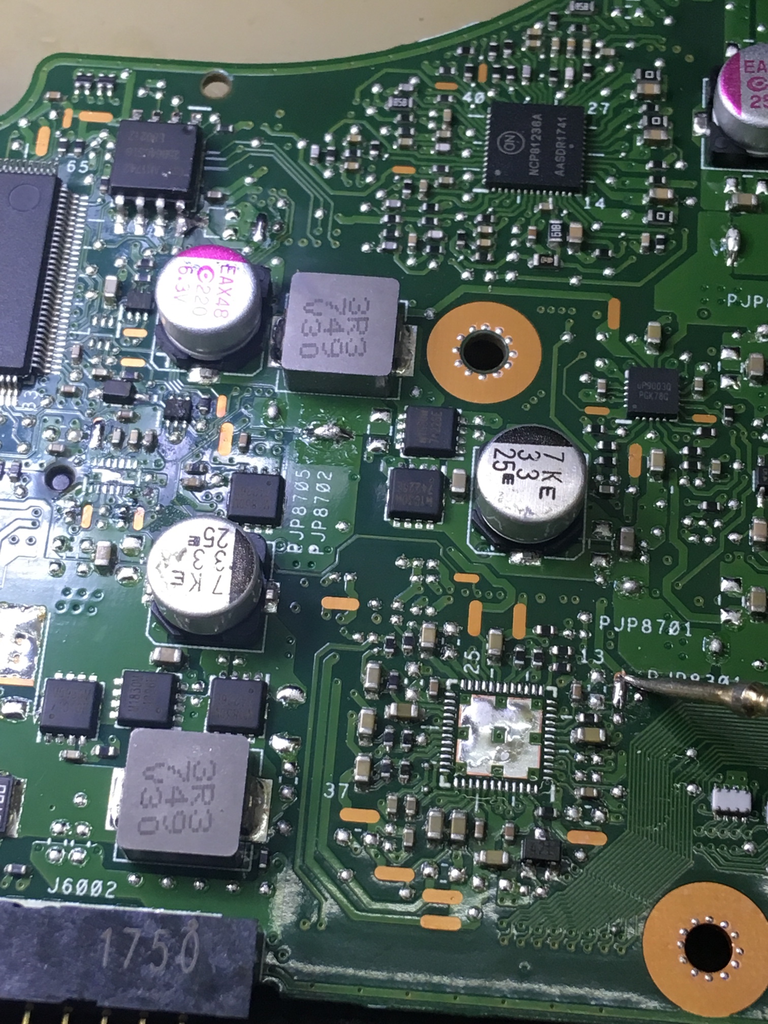

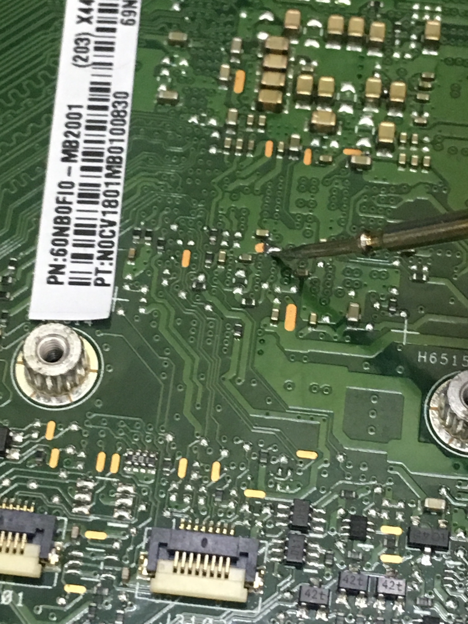

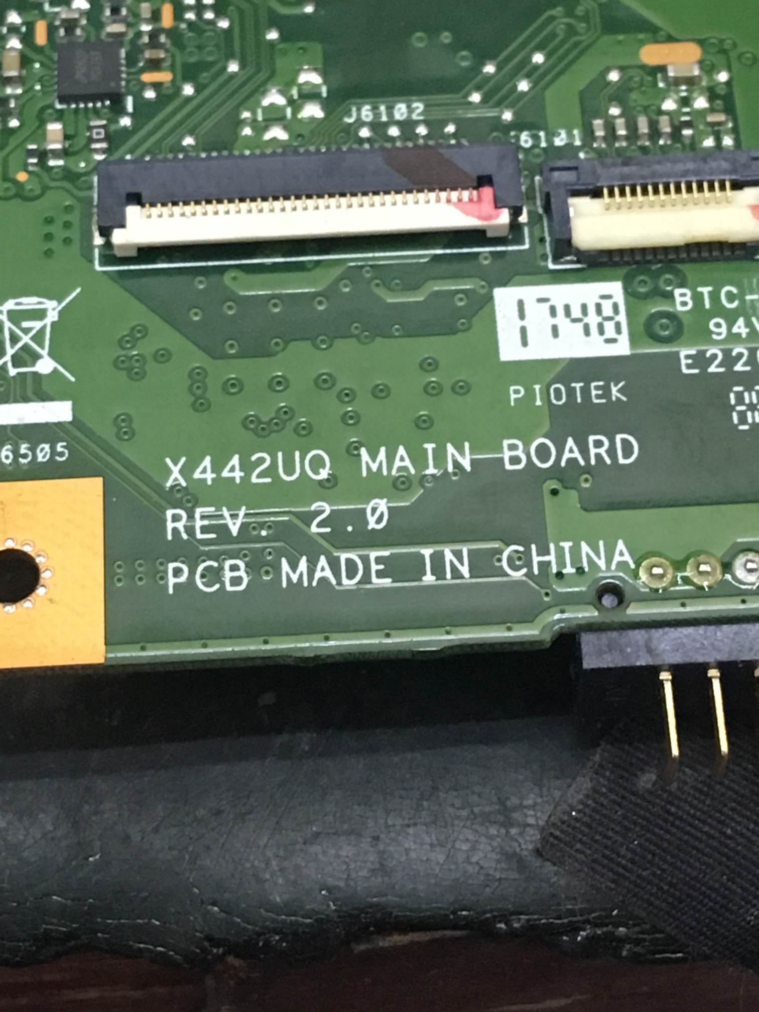

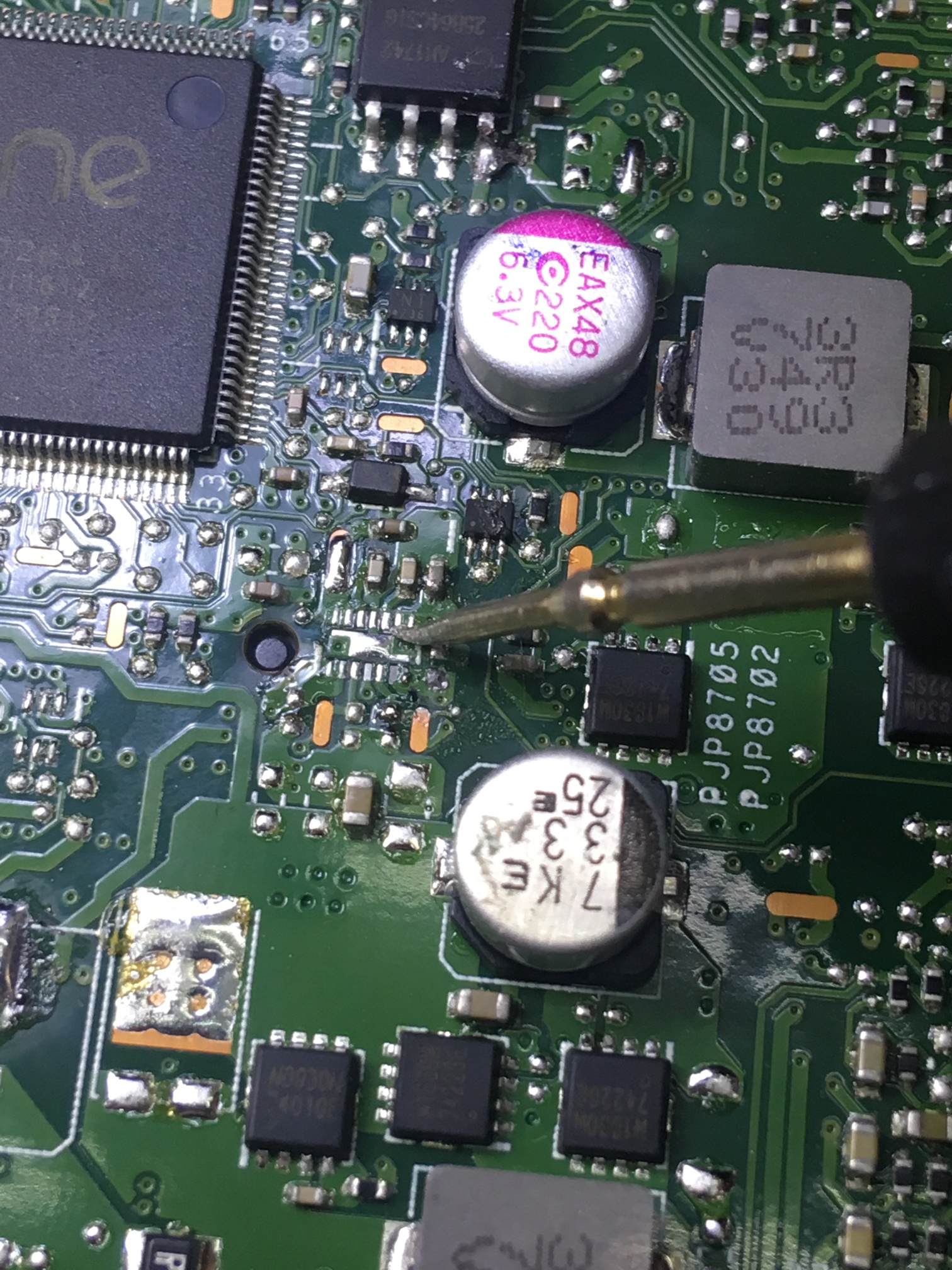

华硕a480u
板号x442uq 2.0
故障现象是插电自动上电到0.27a,右下角指示灯由红变绿,不显示,摸CPU上面的小晶圆位置异常发烫。
发烫的原因无非是短路 缺电压
由于工作电脑的系统问题,导致有些点位打开提示报错,以为是下载的点位问题,所以这个机子修下来都是凭经验的多了。
测量过程太繁琐,有些步骤就略过了。

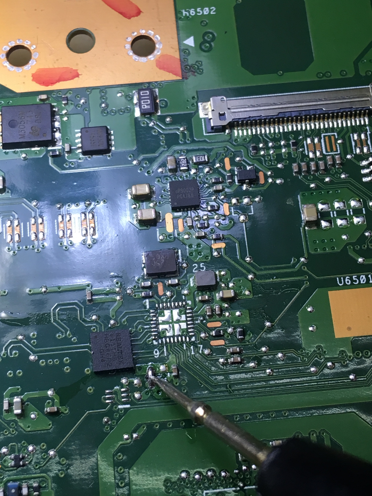

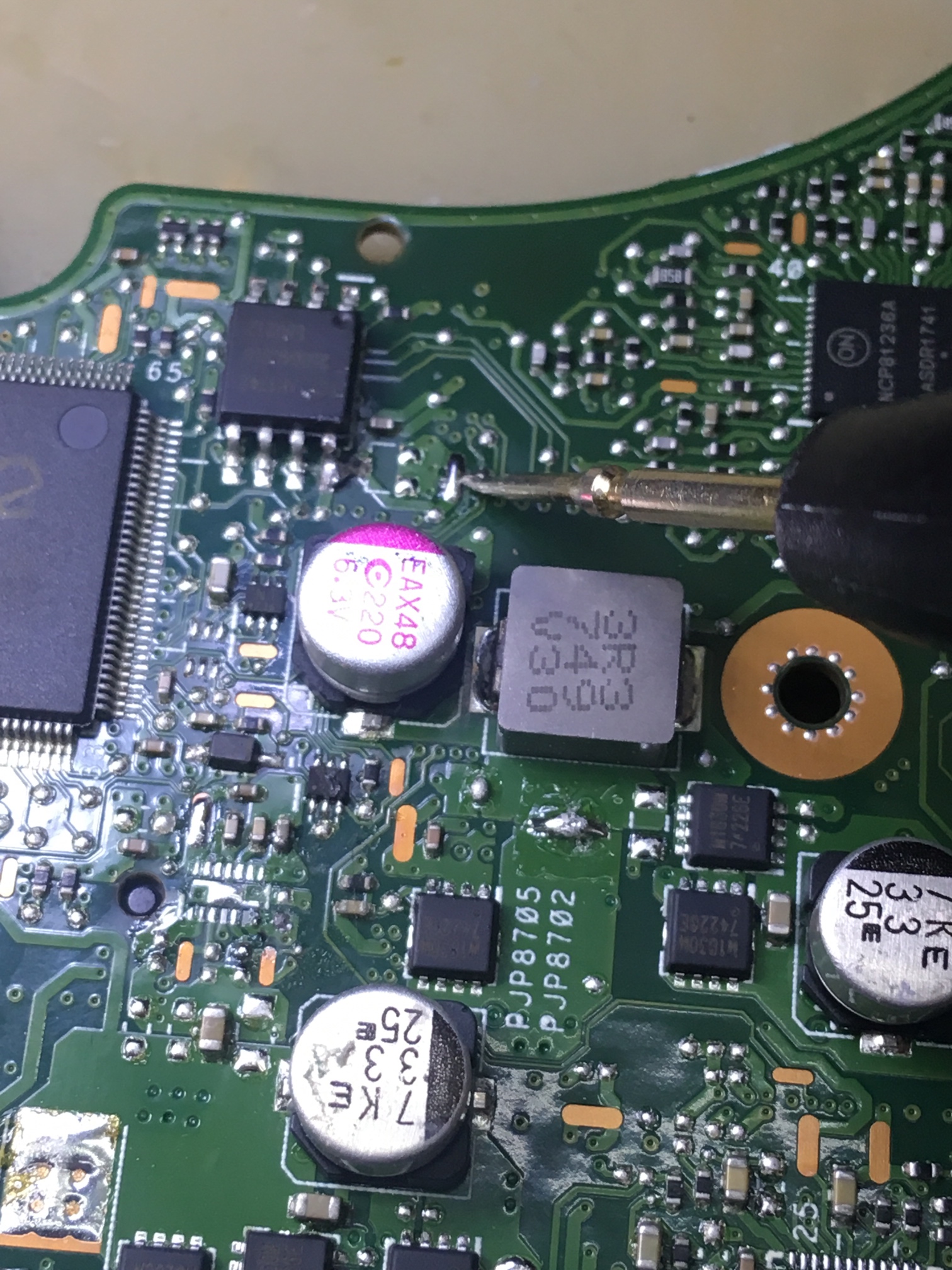

上电以后bios供电只有0.3v,是3.3vsus经过那个14脚芯片转换的,示波器测量是保护了。
测量对地都正常,直接可调3.3v也没有大电流,排除短路问题。

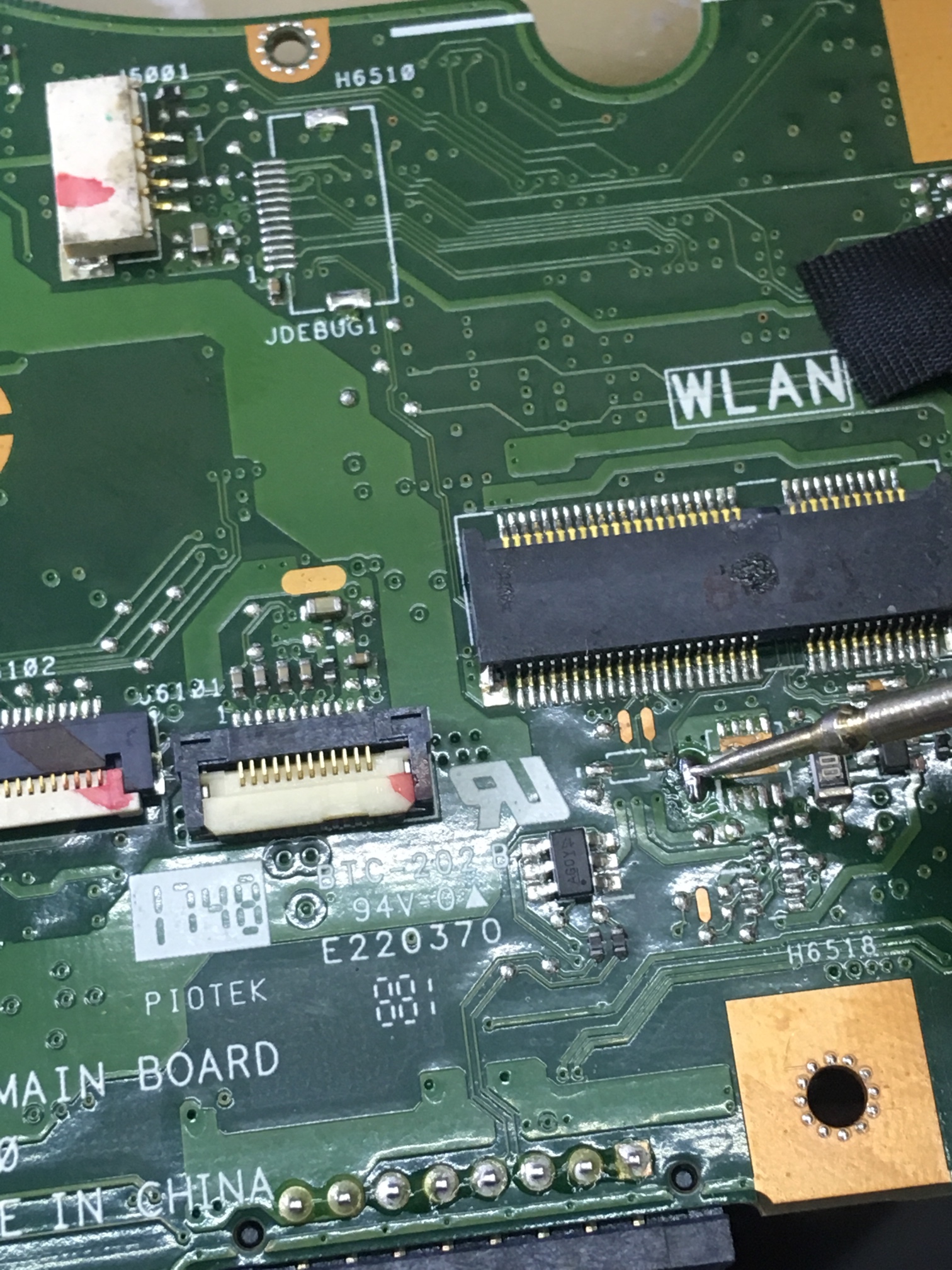

拆掉14脚芯片,3.3vsus正常发出,此时测试bios芯片有4.6v左右,直接镊子对地短路,CPU发烫,有地方漏电到CPU了,把图中几处地方都断开,最后发现是断到CPU背面以后,bios那边电压正常了,到了这里已经确定是CPU本体问题了。
七代i7太贵又经过同行一手,客户可能不干,试试能不能改一下电路。

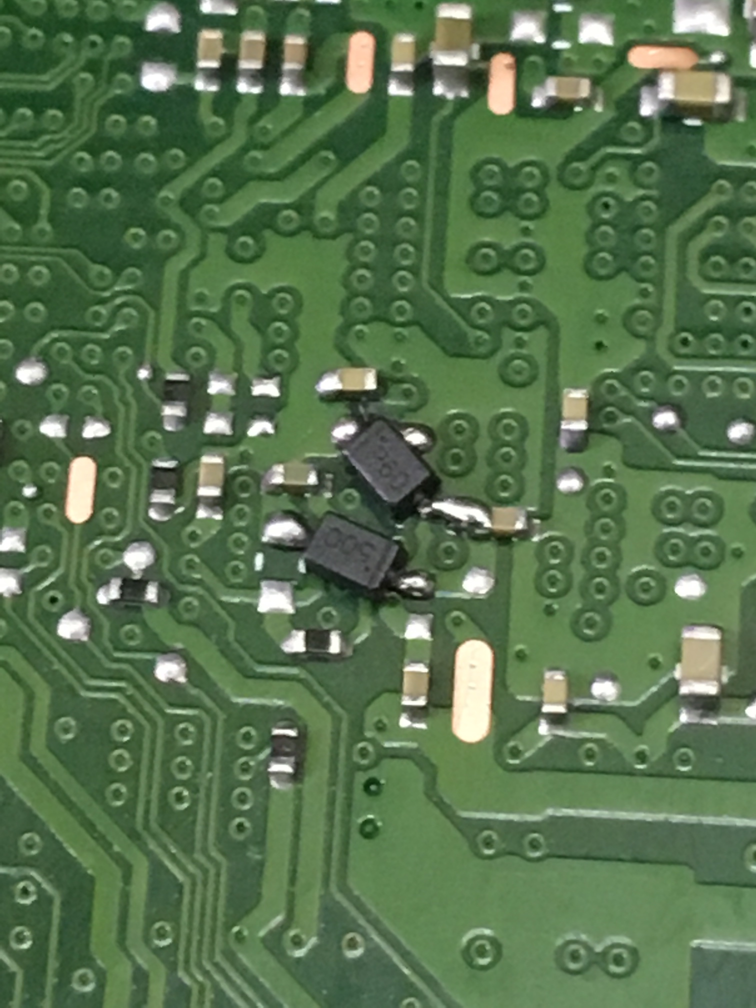

直接在断开连接点处,并联了两个小二极管,头尾交错,可以起到钳制,也可以起到续流,毕竟电压是漏过来的,怕带负载能力不行或者电压不稳定引起其他问题。
加装完二极管开机测试一切正常,交付客户使用一个星期没有返修才发的帖子。
图片是iCloud加载的,比较混乱。
后面打开点位图看,确定100%是CPU本体漏电,CPU焊点相邻的地方都没有5v的电压,绝不可能是引脚间串电的。

必须精华,串路的维修思路之一,利用usb防静电ESD的原理,改电路。还我来修,肯定是判断癌症晚期,化疗,另请教下,串路的4.7V输出的那个二极管,不装有啥影响么

楼主这是断开SL2603电感,用钳位功能把+3VSUS和+VCCPGPP相连吧,从而对+3VSUS影响极小了吧,而+VCCPGPP电流相对变的小了,又不引起CPU发烫对吧

不加的话,电压会飘。实际测试了一下,有两个故障,1是开机灰屏,进到系统才能显示,2是有时装硬盘就会断电。
灰屏是电压太高,断电是带不起负载。所以两个二极管缺一不可

能把原理画成图就完美了,以画图著称的我,忍不住画一下,恳请楼主核对是不是这样的

你现在改线后,进cpu那一边的电压,是3.8到4V之间吧,再加个rtc电路的二极管,钳位可能更理想

作者: 晒太阳    时间: 2019-8-10 18:30
没错,二极管就是这样接的

他那两个二极管将+3VSUS接在CPU +VCCPGPP上,以隔离串过来的电压防止叠加
