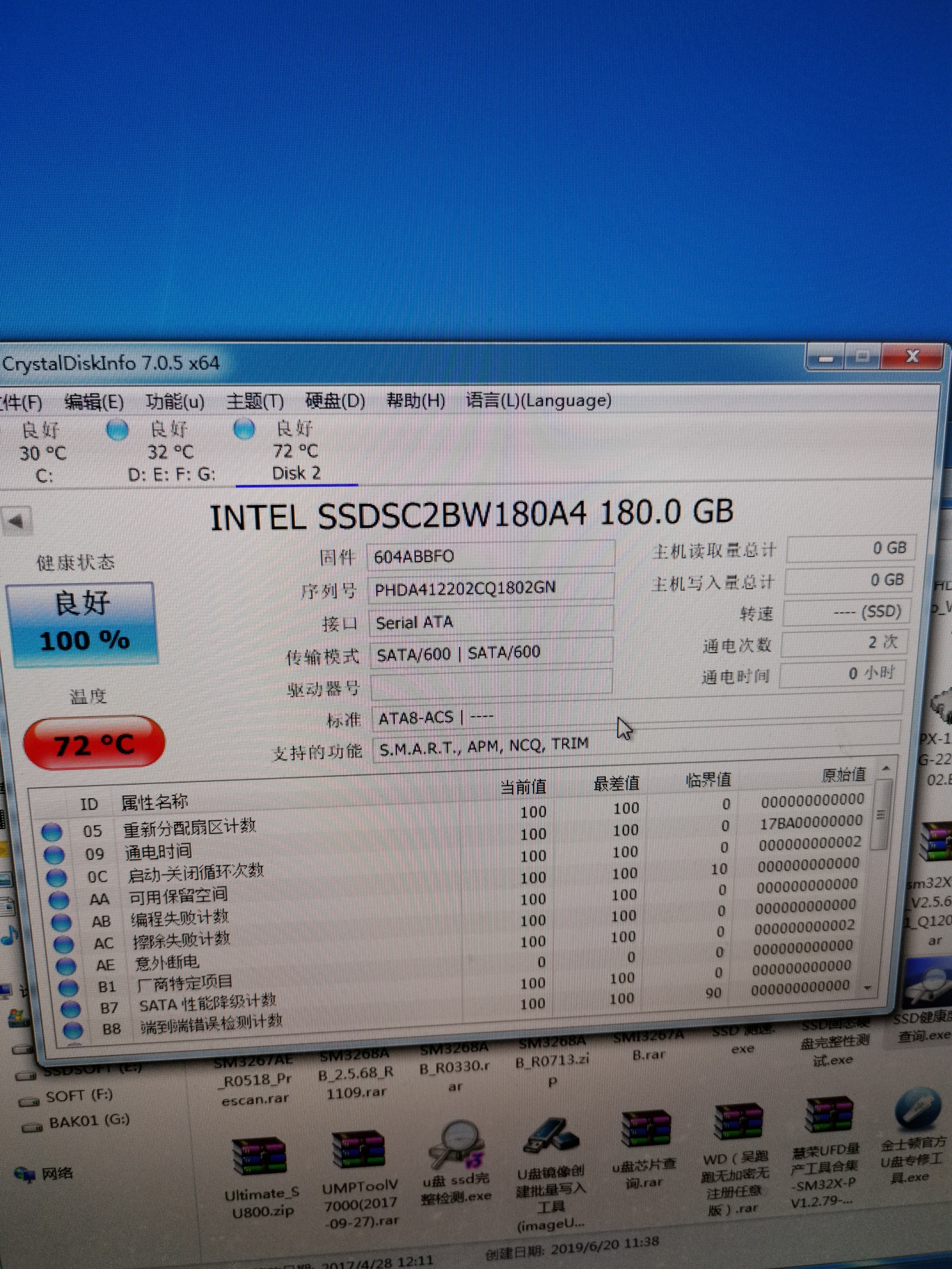

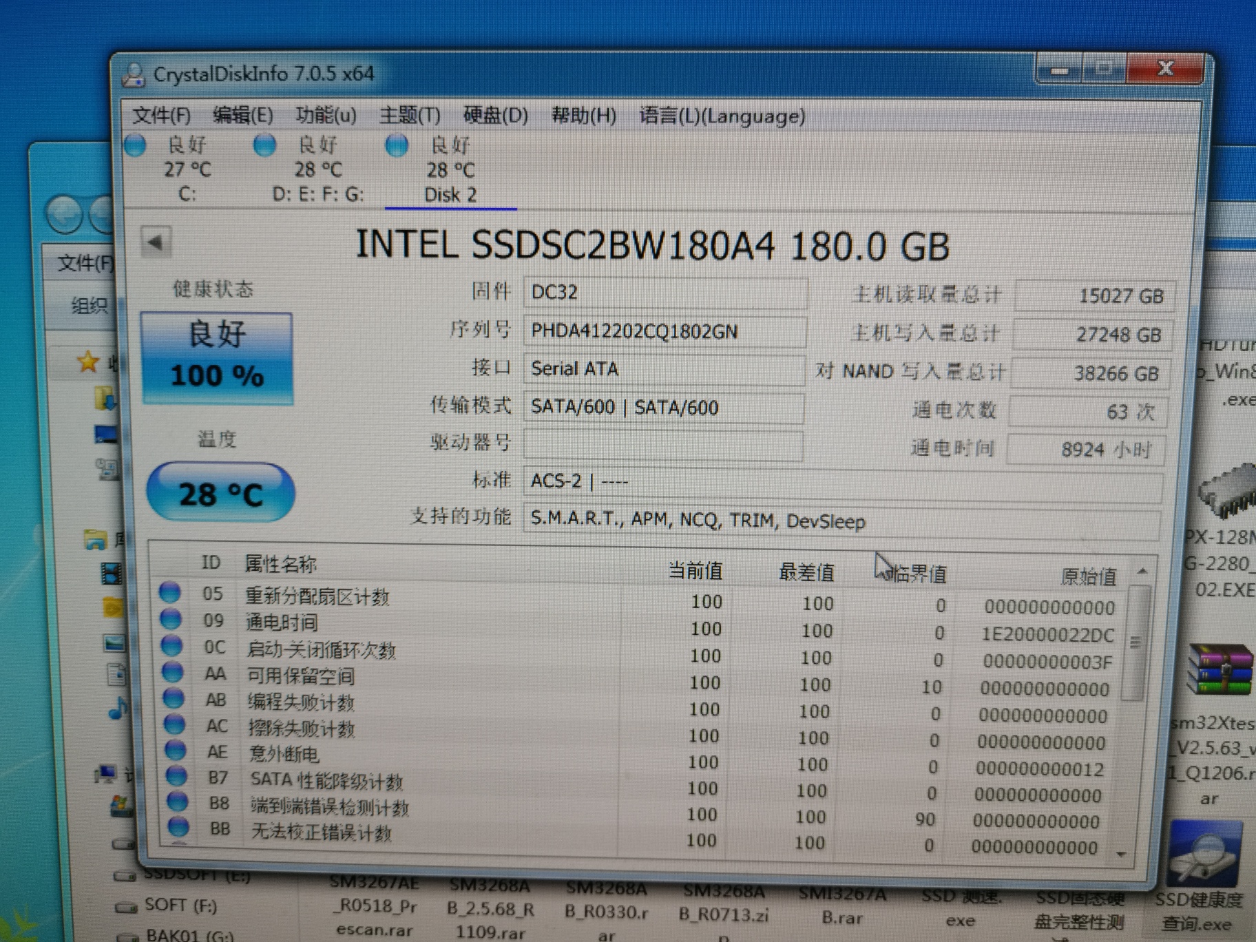

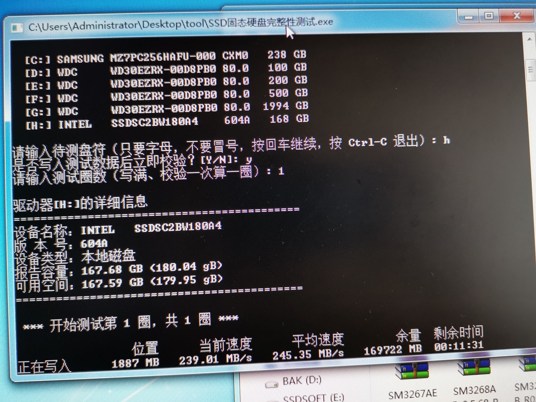

标题: 英特尔530固态180GB维修

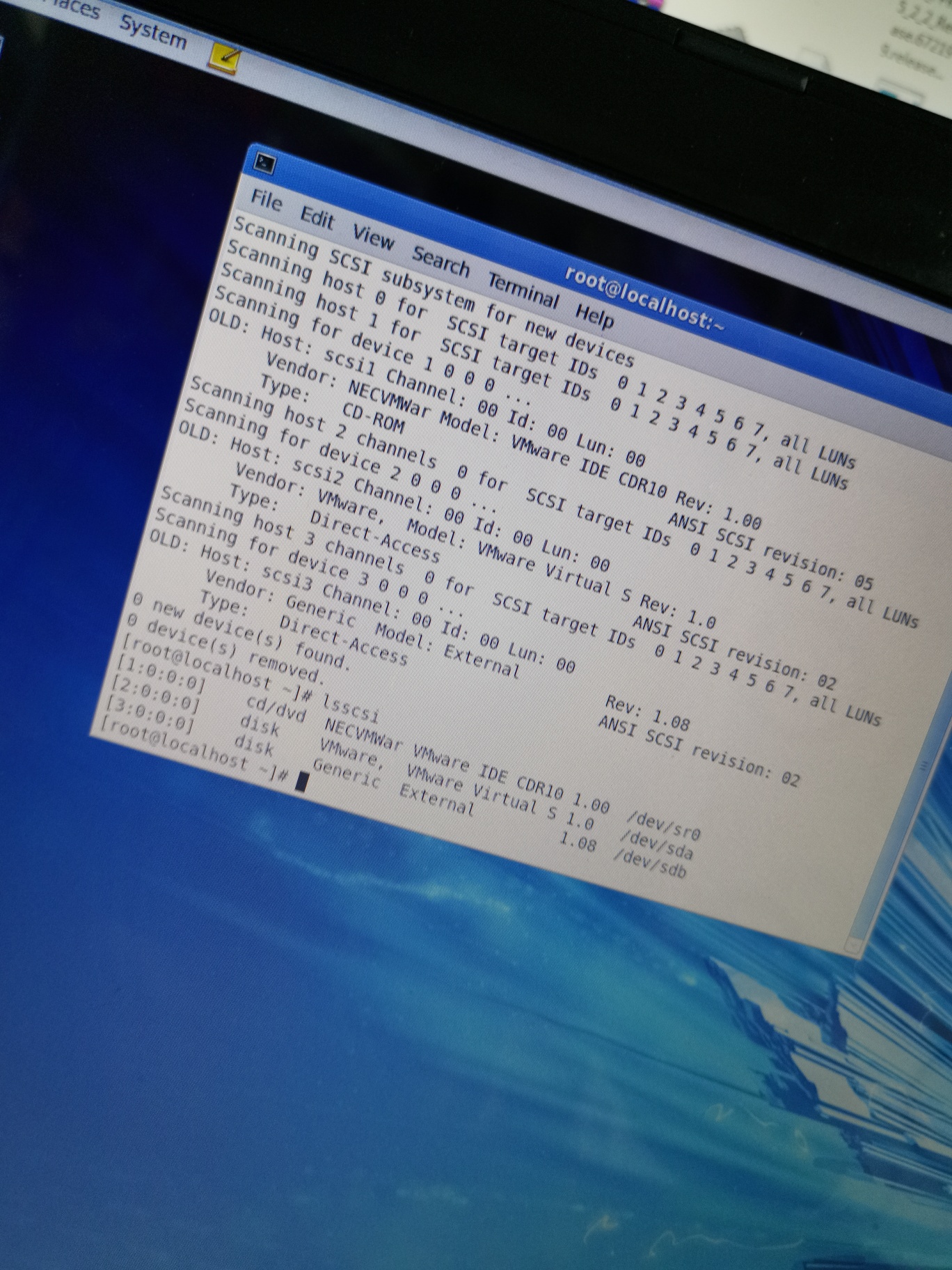

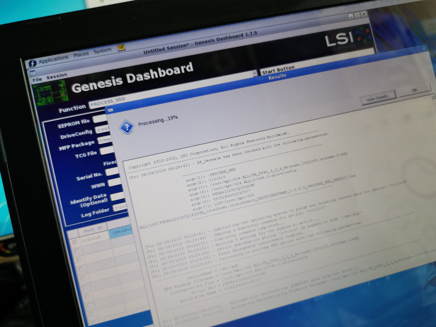

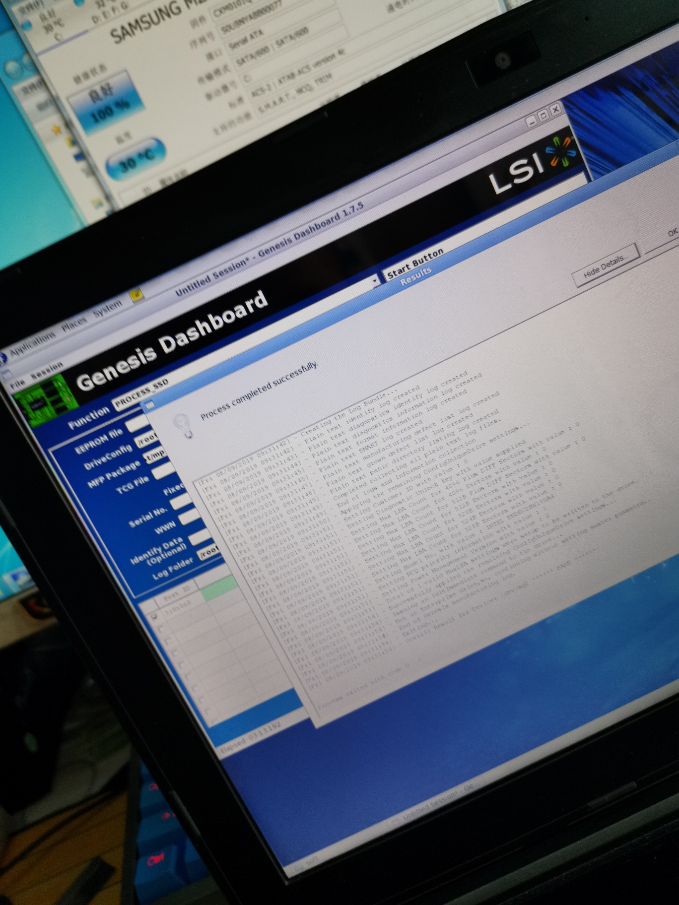

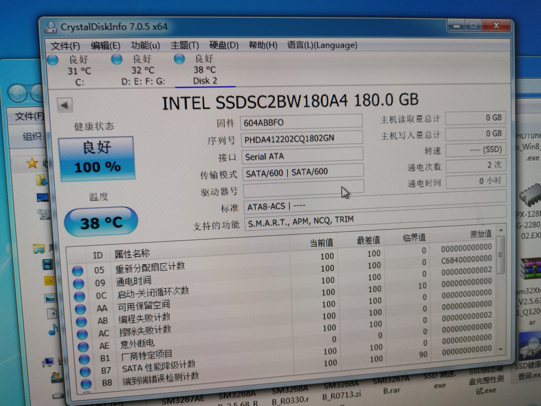

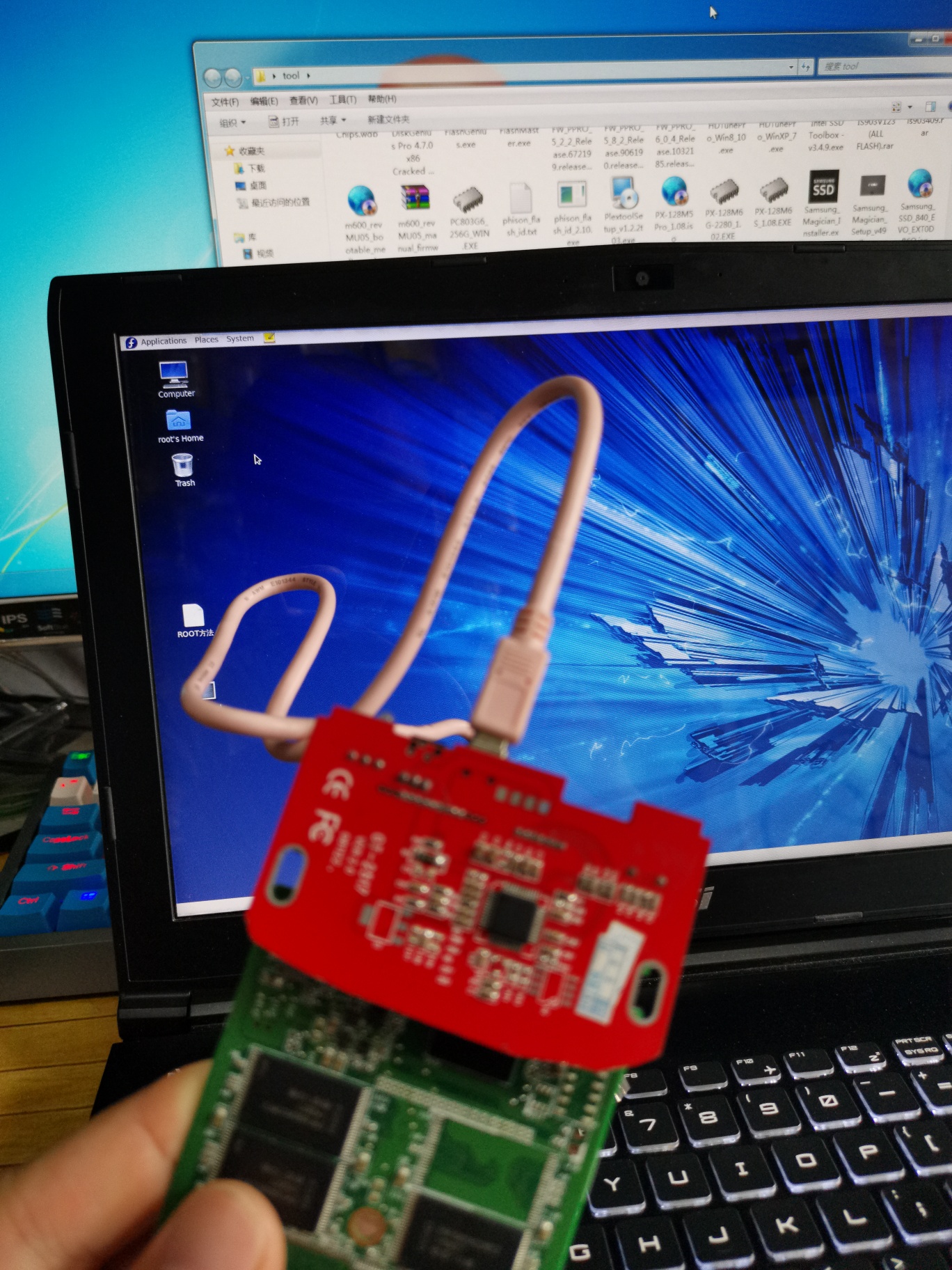

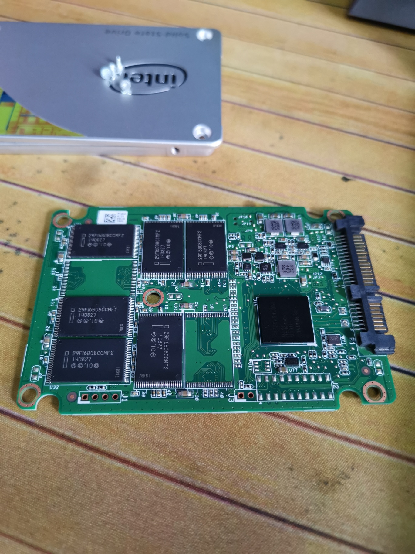

不能格式化,维修,打开F14系统(这个百度上一大把)找到颗粒ID,(开卡软件百度一大把),短接插入电脑,图四识别扫描。
认盘。继续
开卡ID选好(这个提前已知)开卡完成重新插入电脑,显示温度高,温感没有选好。重新选择M73,再开
温度正常。格式化正常,重新分区,跑完整性测试。
