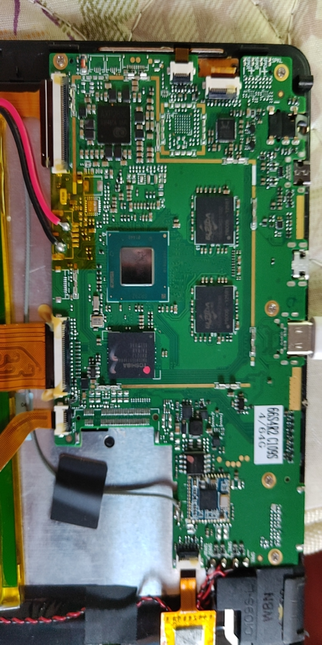

不开机,充电显示灯不亮,按开机键也不亮,按开机键cpu和电源管理芯片发烫
作者: 17633637740    时间: 2019-8-9 12:56
加焊cpu电源芯片。
作者: keyism    时间: 2019-8-10 11:11
看电流   电流定住600不动的  大部分都是U坏
