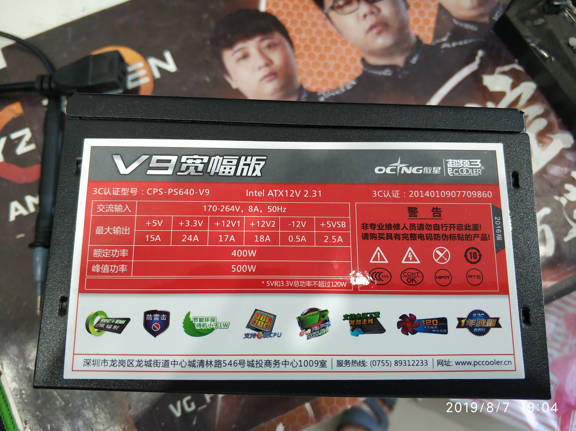

电源来自某中学生网购的“高端机”,电源挂了,我叫他邮回去找卖家换,他怕拿回去卖家给他发个返修件或者直接飞了就过了一天又抱过来,三下五除二卖了个EVGA500瓦的。人走了东西没要。看起来还挺新!!!

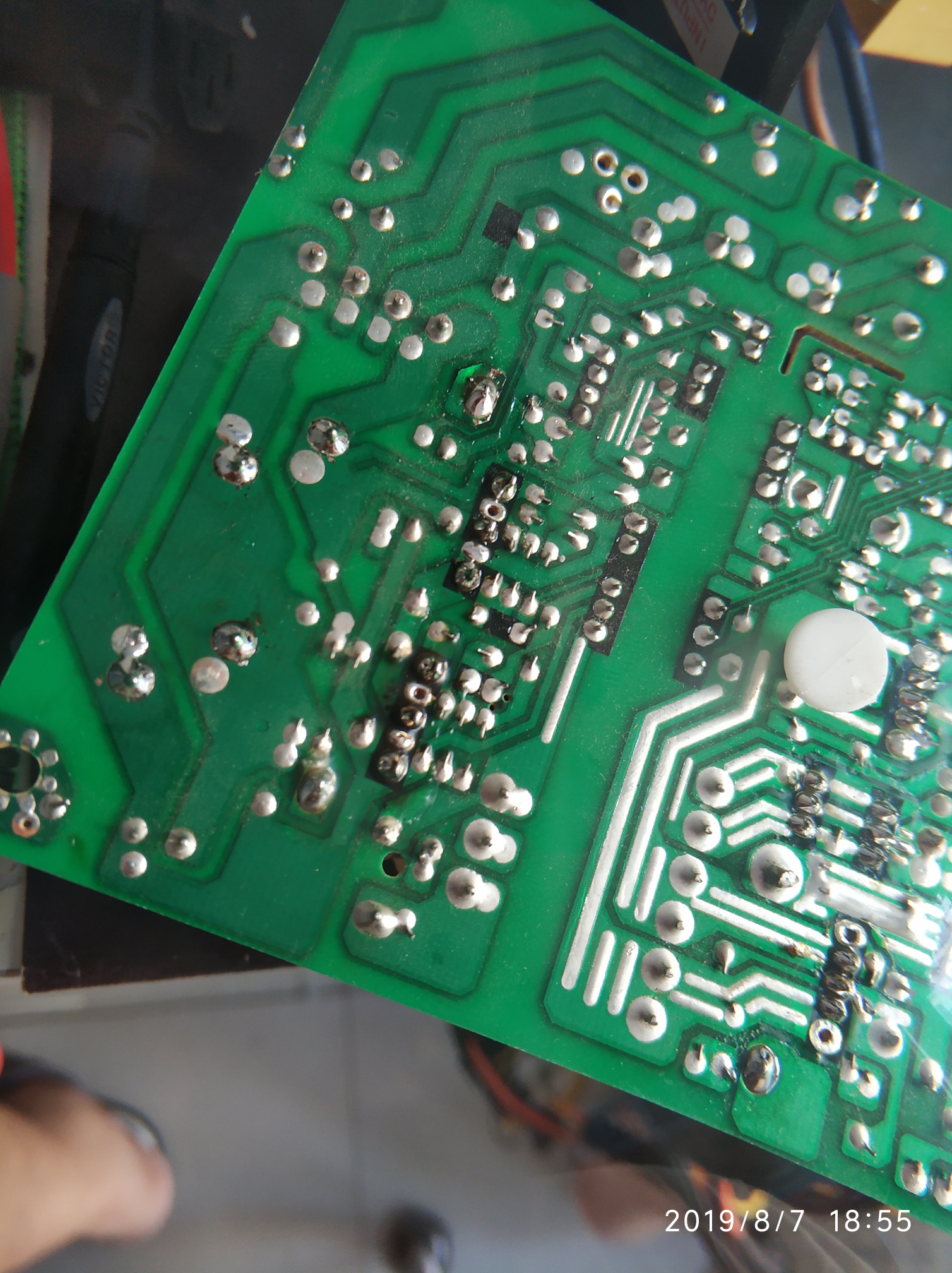

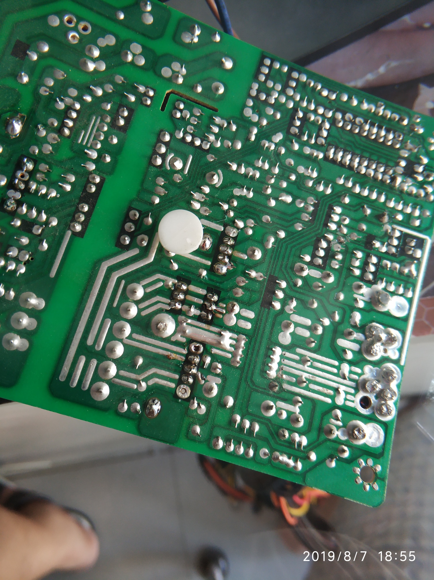

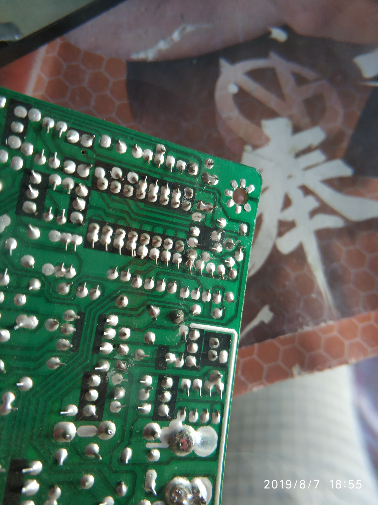

下午闲的没事,拆开看了一下,只有5VSB,然后就火急火燎的拆了开关管,两只大号的13009,测量OK,好吧,装上,继续拆,拆整流二极管,4个整流二极管全部OK,好吧,在装上!!通电试试开个机吧!好了…各路输出都有了,正高兴呢,额呵……又没了!!!拆大电容,难道失容了?拆下一看,680的容量只有500,真敢标!!也凑活算正常!还是装上吧,板子翻了个身,在通电试试,我去,好了,这回再怎么试都是好的,难道是哪里虚焊了?拔掉电源,一瞅pson,我看,这么明显的虚焊线都掉了都没看见我也是服了!!!搞一烙铁,ok,风扇扫一扫上壳,跟新的一样,卖个50应该问题不大。不过装完了才想起来焊盘没清洗……也懒得拆了……
我是维修菜鸟,没跟任何师傅学过,全凭看互联网免费以及X坚强的盗版视频自学,这次维修得到的总结就是搞维修,还真的跟拆*WF词语*一样处处仔细小心(当然该暴力还要暴力)!!!

HS1掉铜皮的那一块是出厂我拆开就是掉的…

作者: 龙旭    时间: 2019-8-22 02:54
一句话点透你,有5vsb几乎不用去考虑主电源开关管和滤波,主要插后级供电触发电路。
