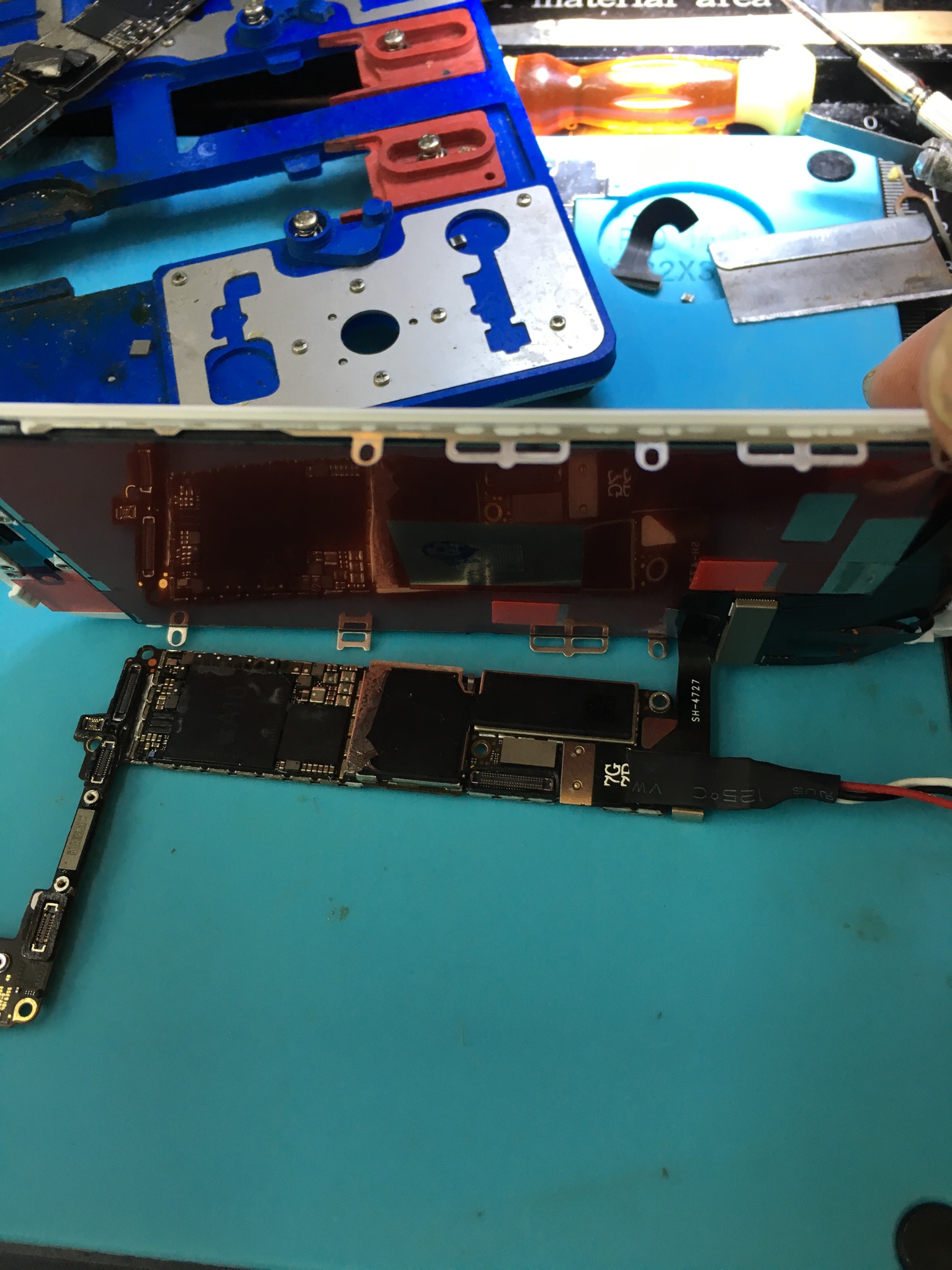

今天客户拿台小7重率机子,客户描述机子无限重启,我试了试果真如此,之前有修过是基带部分也会出现,用显微镜看一下,发现s4电容虚焊,直接报280.,客户也爽快,开始干

是我眼睛花了吗 我咋感觉 CPU 有裂痕

是电感L5604_RF吧,电容C5617_RF和c5633_RF不会都虚了吧。

是电感L5604_R虚
拍照的影子

电容不是不会导致短路以外的问题
