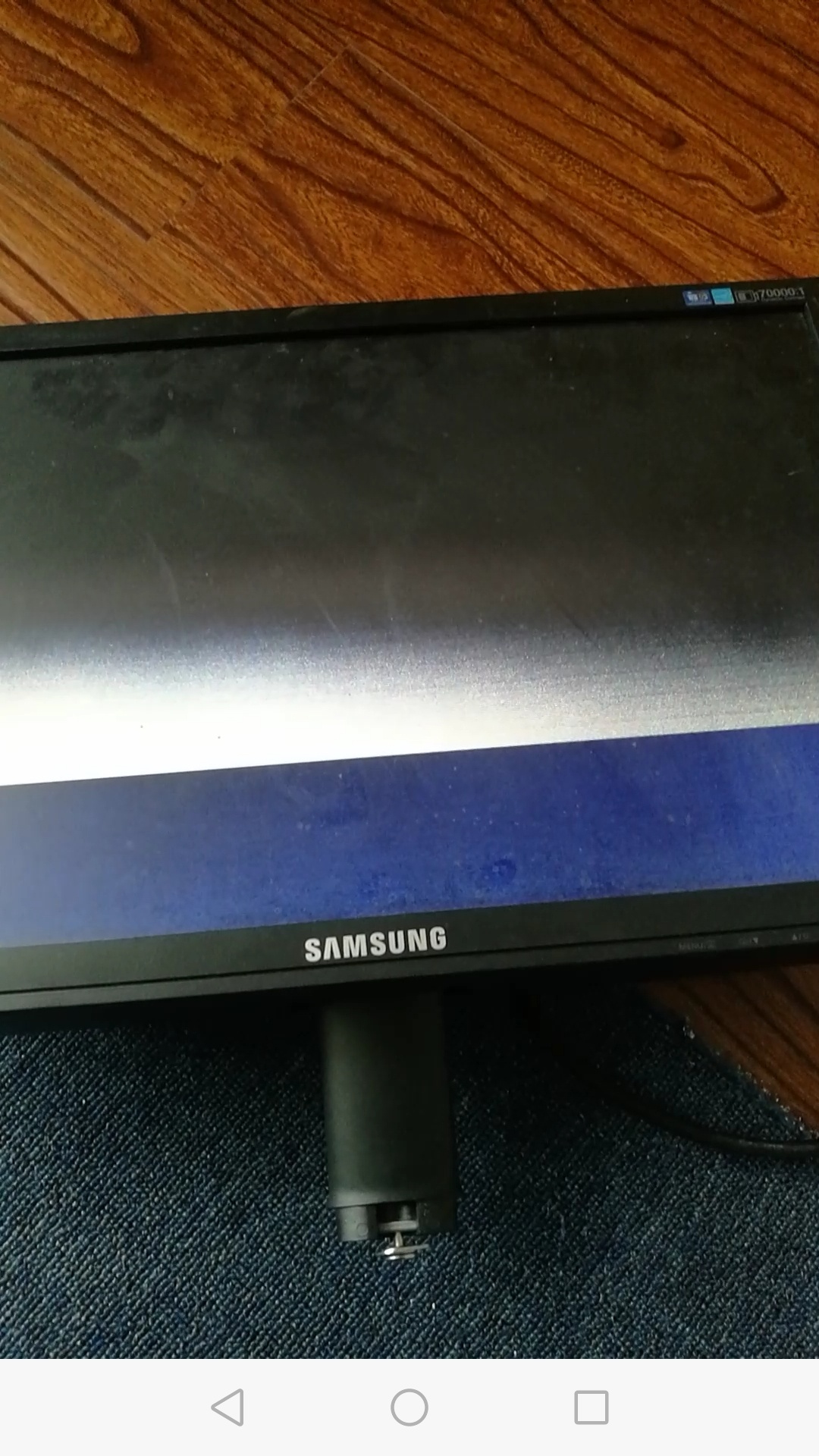

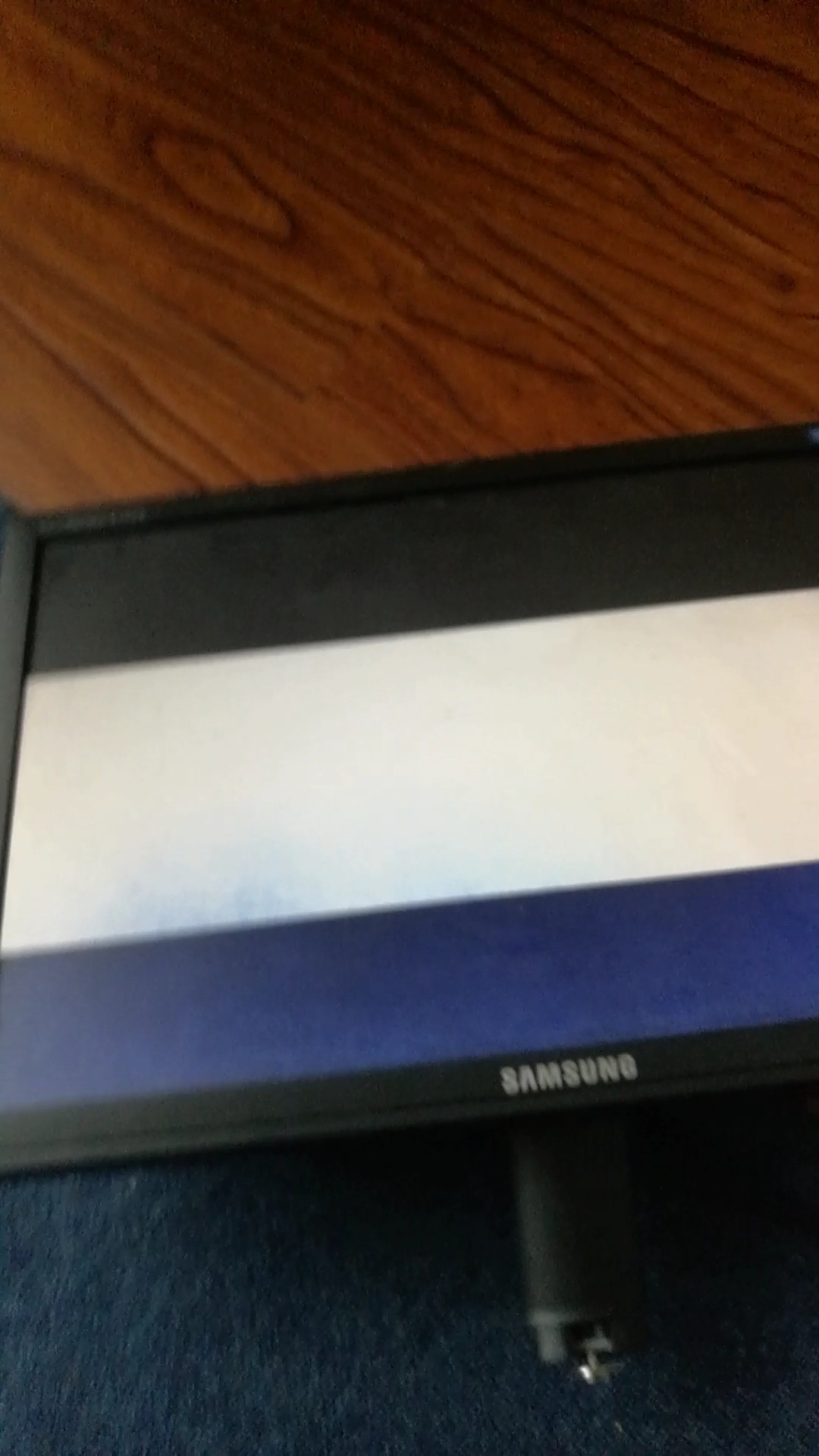

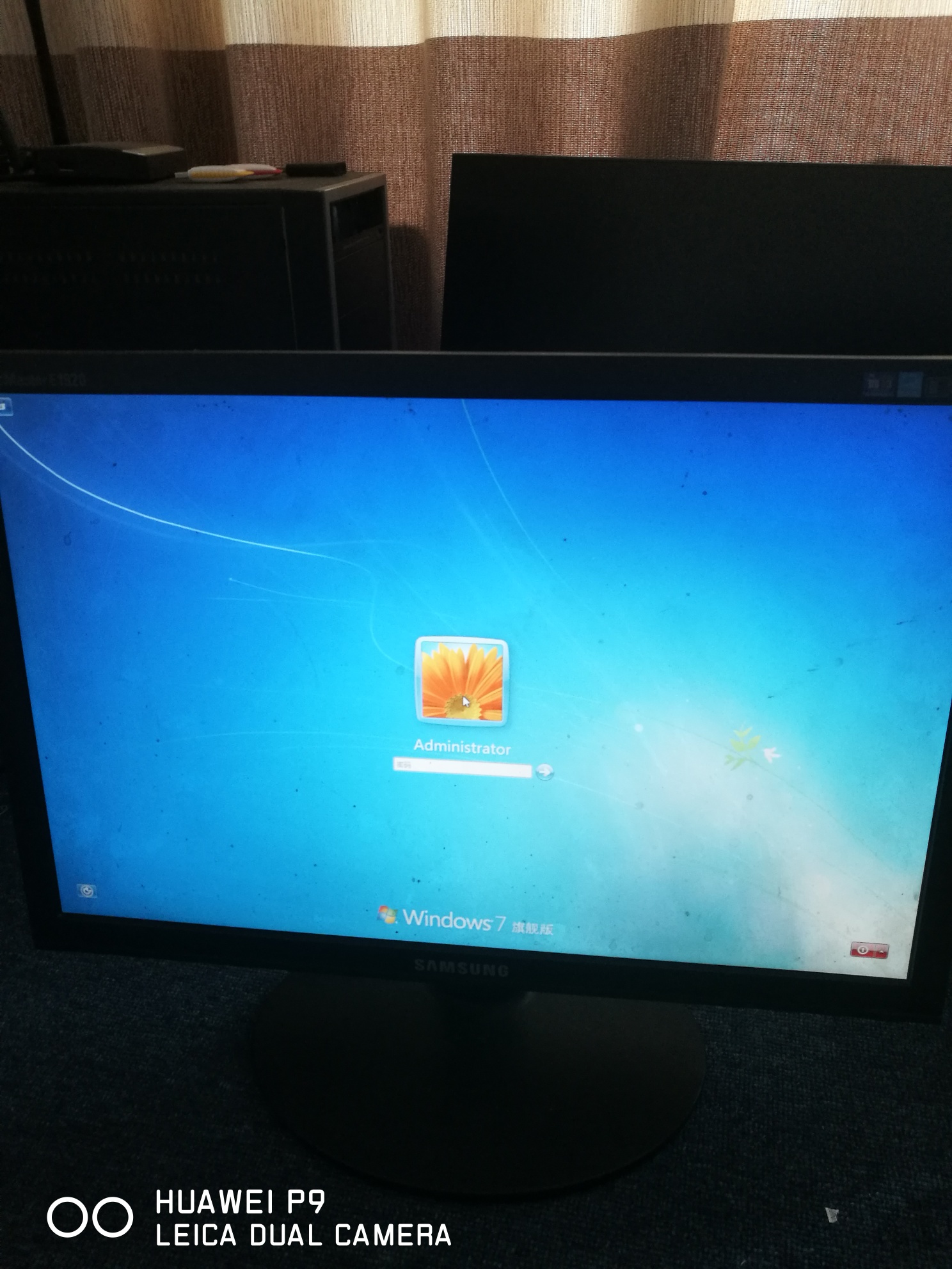

查看驱动板找不出问题!后来看到坛里说三星显示器bois容易出问题,然后就下也固件,拆存储芯片,用编程器刷写后焊上机,开机正常了

软故障 三板斧就很好用
作者: fuqingping    时间: 2019-8-5 10:14
我可能会用通用驱动板点一下屏,看是屏问题还是驱动板问题。楼主的这个经验值得收藏。
