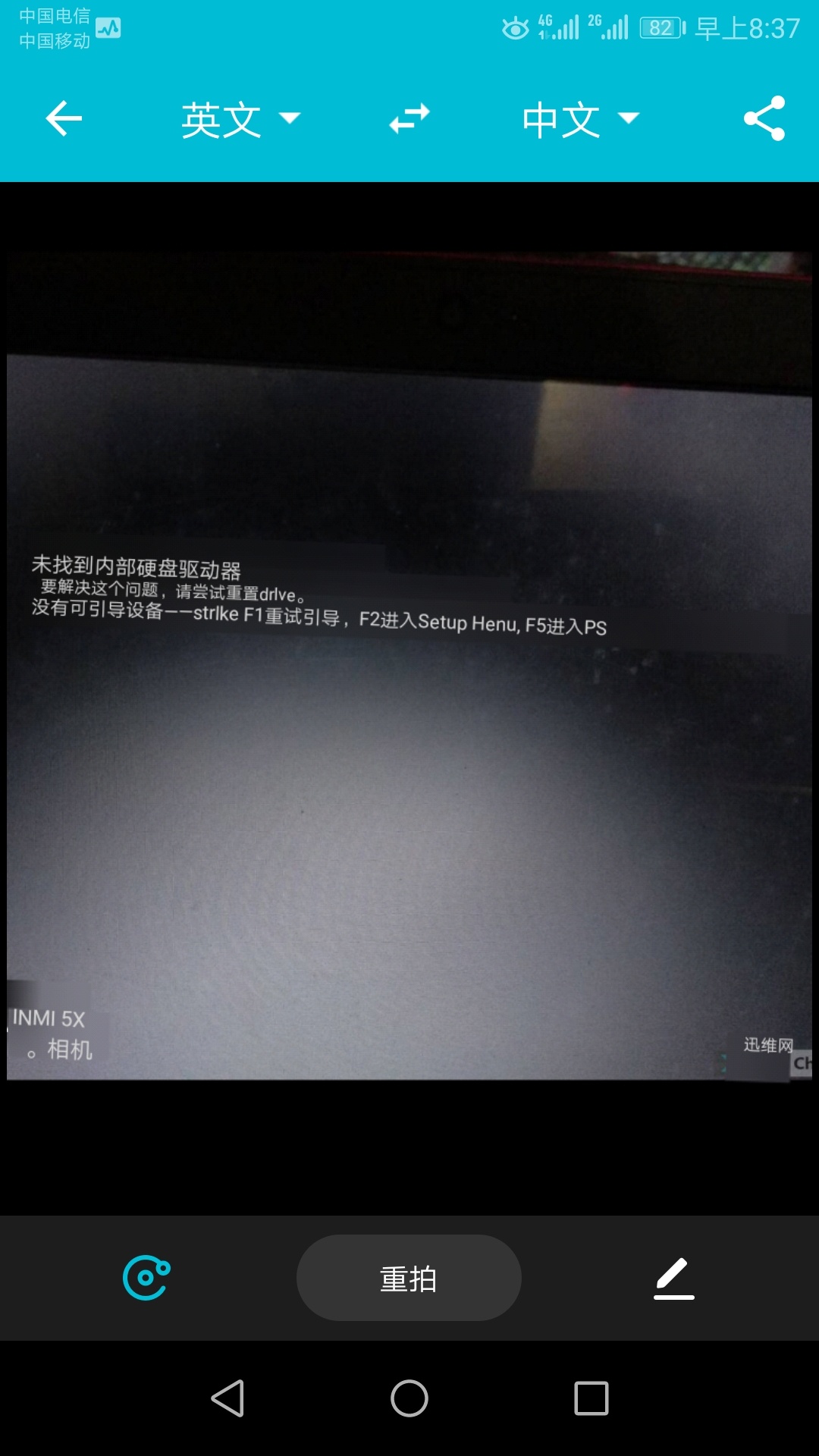

有谁知道这是什么问题吗?不管是用U盘还是硬盘做启动都会弹出这个,不知道这是怎么回事,大佬们帮帮忙!

硬盘是不是坏了

第一,选择其他制作启动盘软件
第二,更换制作启动盘启动模式
第三,一定要把启动盘插在后置usb口上。
我用的是大白菜,不知道你用的是什么

没有启动项,引导看一下。

重新添加引导,你的什么配置的机器,要装什么系统,BIOS内设置是UEFI启动还是传统模式启动

看电脑是什么启动方式,传统的还是UEFI的,还有BIOS下USB接口是否开启

不支持MBR格式启动

要么硬盘出问题了,要么硬盘格式不正确吧

用u盘uifi看能不能进pe,如果能,就把硬盘用gpt的模式看行不行?

硬盘主分区
激活 就可以

f2进bios先检查一遍

用uefi格式的优盘启动试一下

重新引导!BIOS内设置是UEFI启动还是传统模式启动
