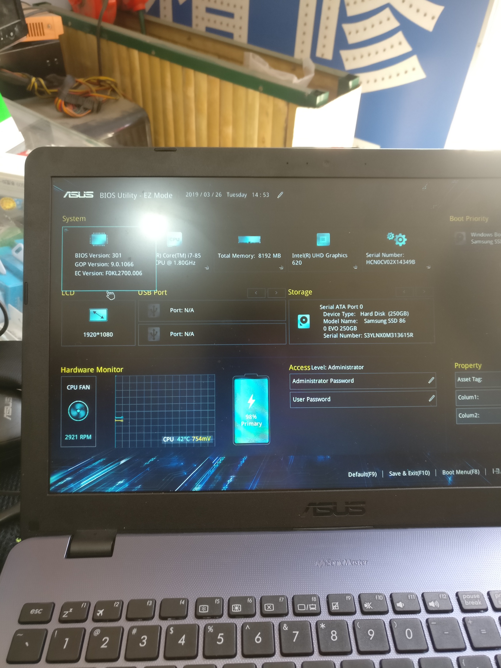

内存槽旁边那个三角形标志的螺丝不拧按开机没反应,给没遇到过的同行提个醒  补充一下,机器型号是FL8000UN,今天没事我到官网根据序列号查到了。

BAT_EN# 信号导通点  通过螺丝拧紧与GND导通拉低 低电平有效,
作者: 硬件使者    时间: 2019-8-2 00:05
BAT_EN#信号导通点,通过螺丝与另外一端GND相连 拉低 此#代表电平有效,因内置电池,防止拆装人员带电误操作,伤 到主板!
作者: jeenpc    时间: 2019-8-2 00:06
那个是类似电池的开关,接上电池供电就正常了

好几种机型有此机关,确实是BAT_EN#信号导通点,刚开始不知道还中过招!!!

有的本本后面有颗镙丝不上的话,电池不能用!

不单这个机器,还有一款也是一样,不上这个螺丝电池不能开机

这个前两天遇到了 不过不是同样型号  不装这个螺丝 单用电池不能开机 用适配器可以开机
