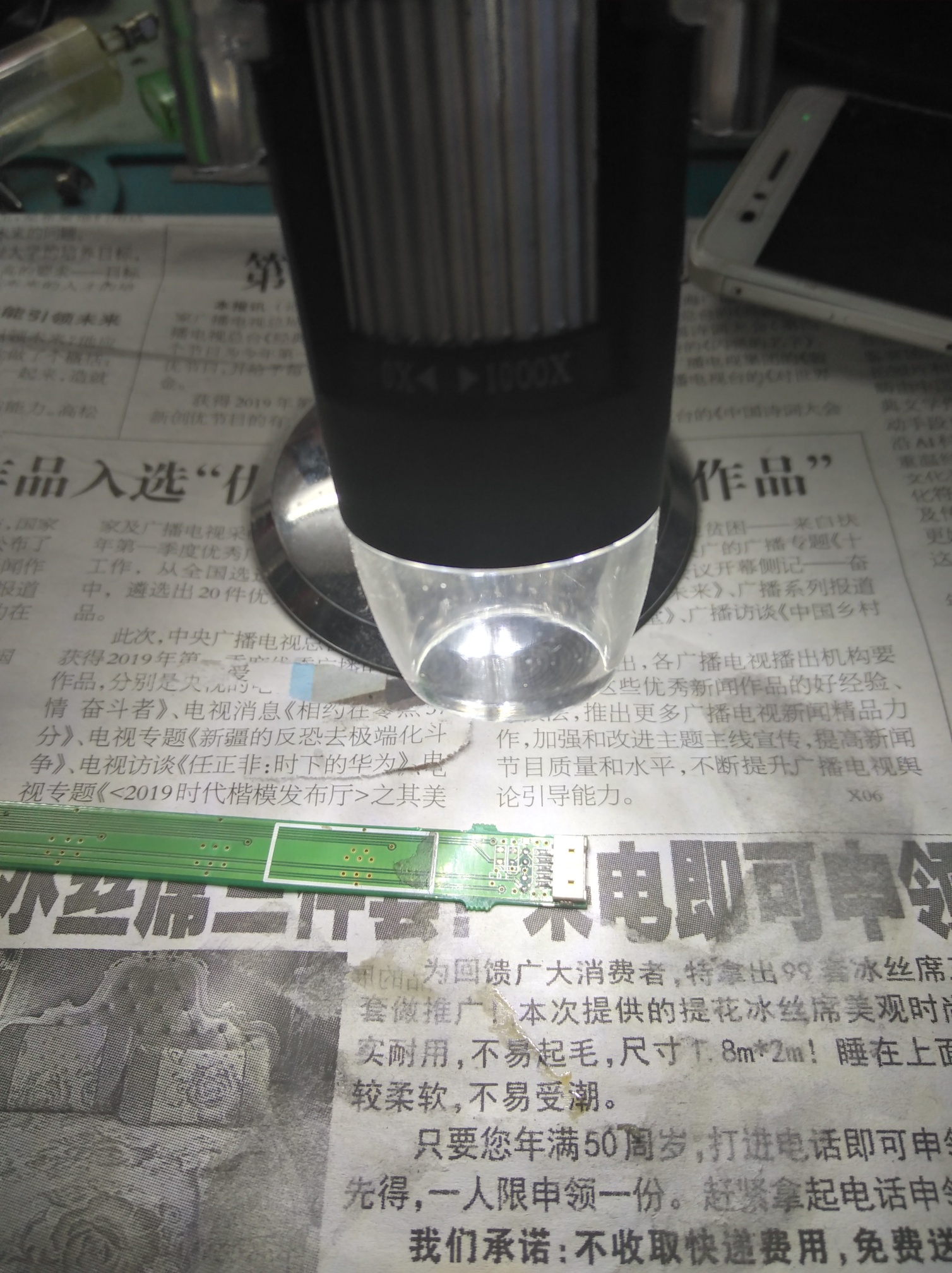

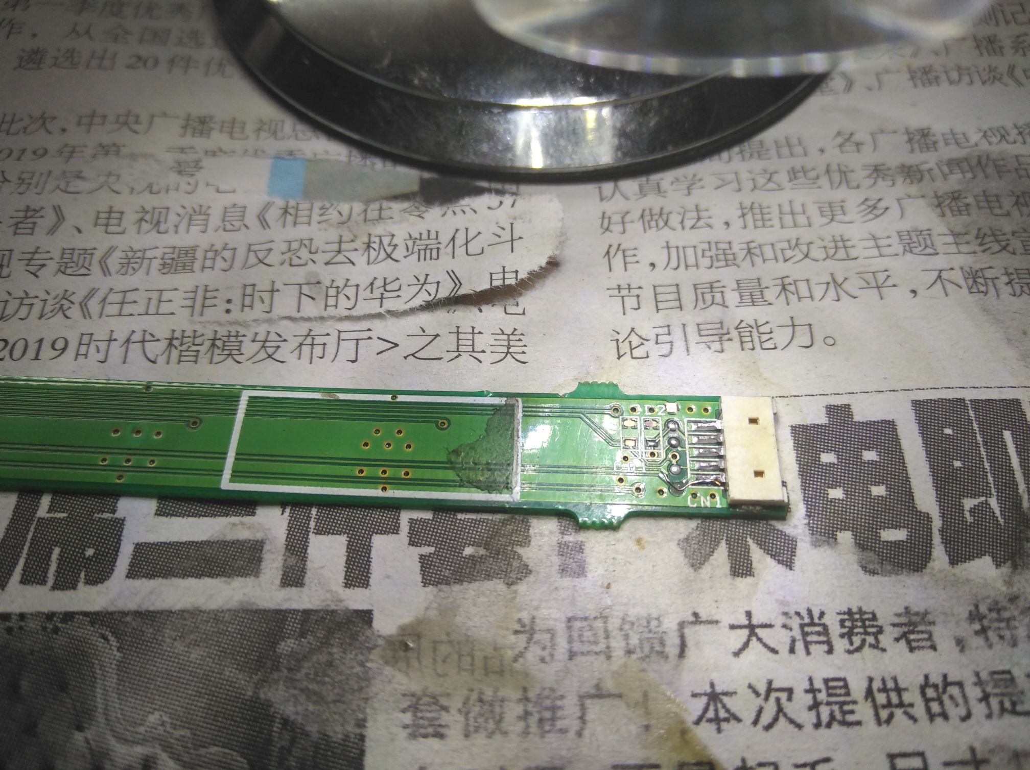

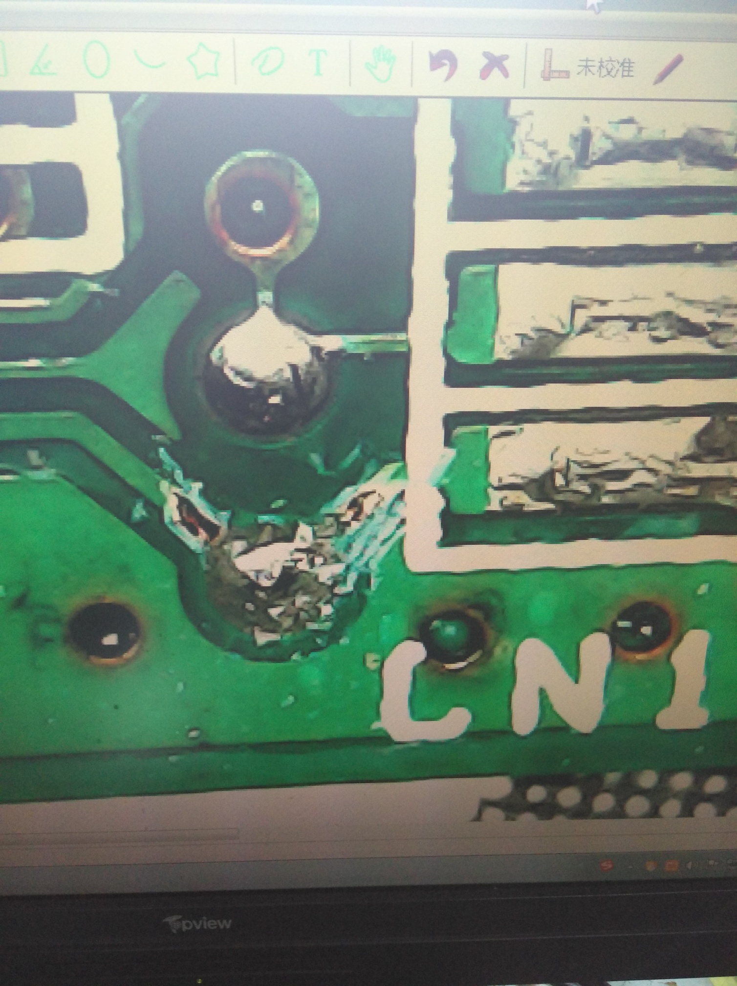

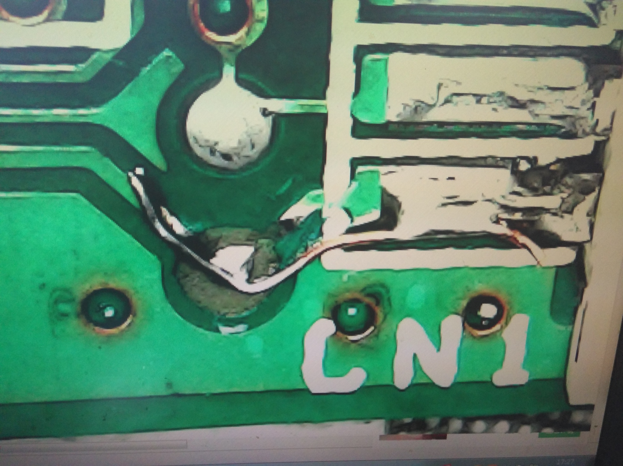

三星显示器不开机,拆机测各大供电都正常,待机正常,图纸是没有的,按经验修,查控制板,这个是触摸的,拆下控制板发现接口处有发霉,进水了?测通断发现不通,显微镜下看,发现断路了,直接飞线,装机测试,亮机了,测试三分钟没问题装好给客户,维修结束。
