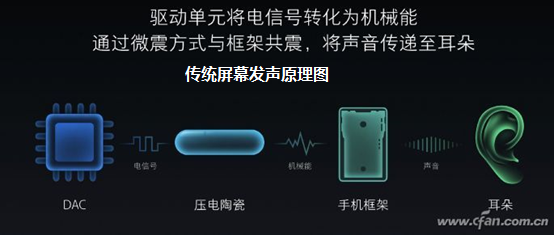

说到屏幕发声咱们先说下传统屏幕发生技术的原理:采用陶瓷压电片(产生振动效果)贴在手机顶部中框结构上(类似一个悬臂梁),通过陶瓷压电片振动晃动中框,产生类似听筒的声音效果。
通过以上原理可以明显看出手机正面与背面是最大的两个声音辐射面,所以其实两面都有声音的。这也引入另外一个问题,漏音,声音发尖。

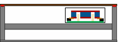

之后还出了一个新的设计:将压电陶瓷换成了激励器(类似振动马达),但是还是一个振动源,放在了中框上,透过中框传递振动到屏幕上。因为整机重量非常的重(180g~200g左右),一颗小小的激励器要来驱动整台手机,非常不现实,所以会存在类似声音小的问题,所以上两种屏幕发生技术都没得到普及。

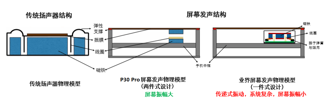

从原理上来说,不同于传统一件式的振子(不论是陶瓷压电片还是激励器),采用两件式设计,目的就是将真正的扬声器模型,等效到整机上。

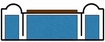

如下图,最左边是一个传统扬声器的结构,线圈夹在磁铁之间,当通过电流时,根据右手定则,可以知道线圈会受力,带动振膜向上或向下,当通以以交流讯号时,振膜便会往复振动,发出声音。

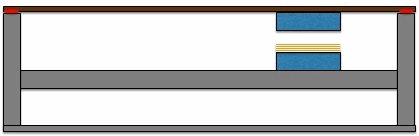

P30 Pro的屏幕发声采用两件式设计,上件贴在屏幕下方,下件固定在中框上,上下件间隔一定距离,在这个神奇的距离下,上下两个磁铁之间几乎不受力,你可以想像上下两件就像”磁悬浮”一样飘在空中,只不过屏幕仍然要有边界拘束,所以将扬声器上的折环变成了屏幕上的弹性拘束条件,当线圈通电时,手机屏幕就是振膜,与传统扬声器相同,因为手机屏幕相对于整机重量小非常多(如同传统扬声器的振膜与磁铁模组重量差异),在做用力与反作用力的情况下,这个力量几乎全部作用在屏幕上,打破传统扬声器与全面屏架构空间的堆叠限制,将扬声器完美融合在全面屏手机上。
传统扬声器模型
P30 Pro屏幕发生技术模型
传统屏幕发声技术模型
