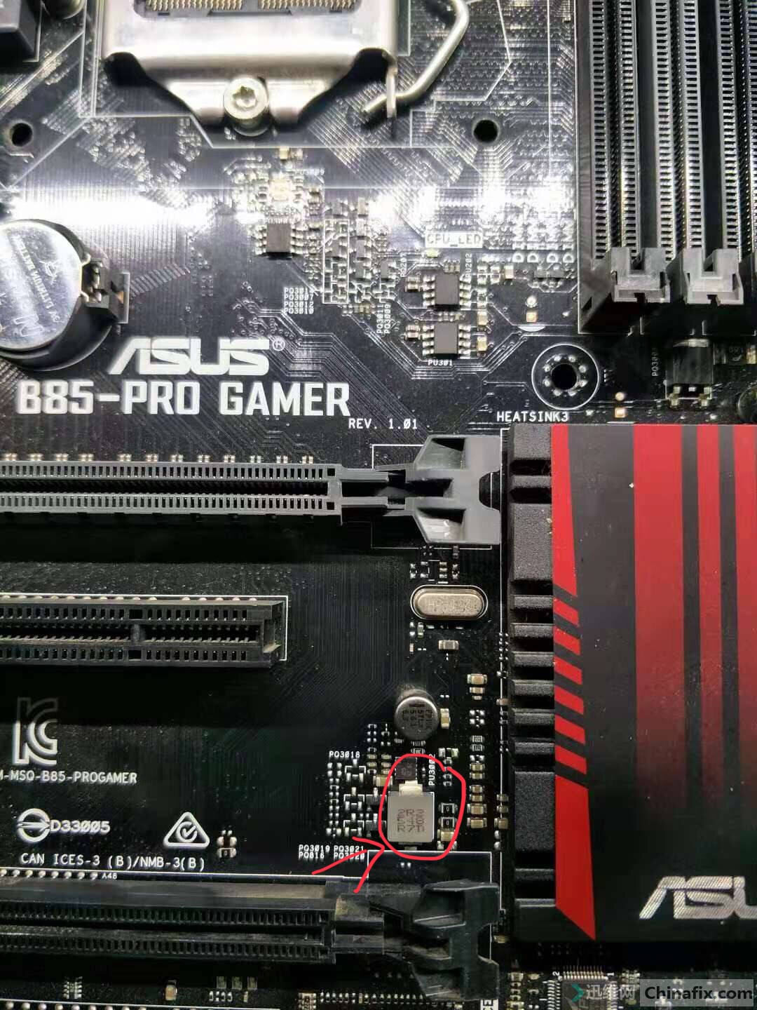

现华硕4代U以后的主板,比如B85,H81,H110,B360,Z270等等主板,高端芯片级都有两组供电处理,基本都在南桥附近,
一个是PCH1.0V,而另一个就是1.05ME电压,而就是这个1.05V电压非常爱坏,笔者已遇到N多台,直指故障,更换即好。如此大的通病,特分享出来,让同行们遇到少走弯路。
   现如今华硕的市场占有率逐渐增加,给大家分享个华硕主板的一个绝对的通病,必好的。首先4代CPU以后高端芯片组都做了两组供电,
基本都在南桥附近,一个是PCH1.0V,而另一个就是1.05ME电压,华硕的板子1.05ME电压非常爱坏,不是偏高就是偏低,造成的故障有,
加电掉电,不跑码,无VCORE等等,故障。如果1.05ME偏高,首先更换1.05ME芯片,芯片型号类似于RT8065等芯片,然后上电测试,
如果电压正常机器不亮,更换PCH必好,电压过低,同理。
   1.05ME是一个标准的1.05哪怕变成1.08都会有故障。有此电压的主板好多,
B85 GAMER PRO X99-A X99-E Z270-A等等等等,太多了 不一一描述了。总之这是一个不分机型的通病,换完必好

作者: xiaoqin..    时间: 2019-7-26 15:49
绥兴网络科技 发表于 2019-7-26 10:15
新手正在学习,能不能在图上标记
就是南桥旁边那个电感

绥兴网络科技 发表于 2019-07-26 10:15
新手正在学习,能不能在图上标记
就是这个,下面的电感就是连接me芯片的输出电压的,测量这个电感就行
作者: 我的是我    时间: 2019-8-1 11:37
飞线到1.05PCH就行了,这个芯片还贵,还不好买。有些主板设计就是直连1.05pch的

建议设置权限+1。楼主都说在桥边上有2路供电。.是其中ME供电容易出问题,。。每个板号都不一样。 哪有绝对的位置。。

楼上我也遇到一块也是1.05哪里被拉低,飞线是能好但冷机还是跟原来一样

电压为1.08V,应该能正常工作吧?,除非RT8065的8脚PG信号一直为低电平。
