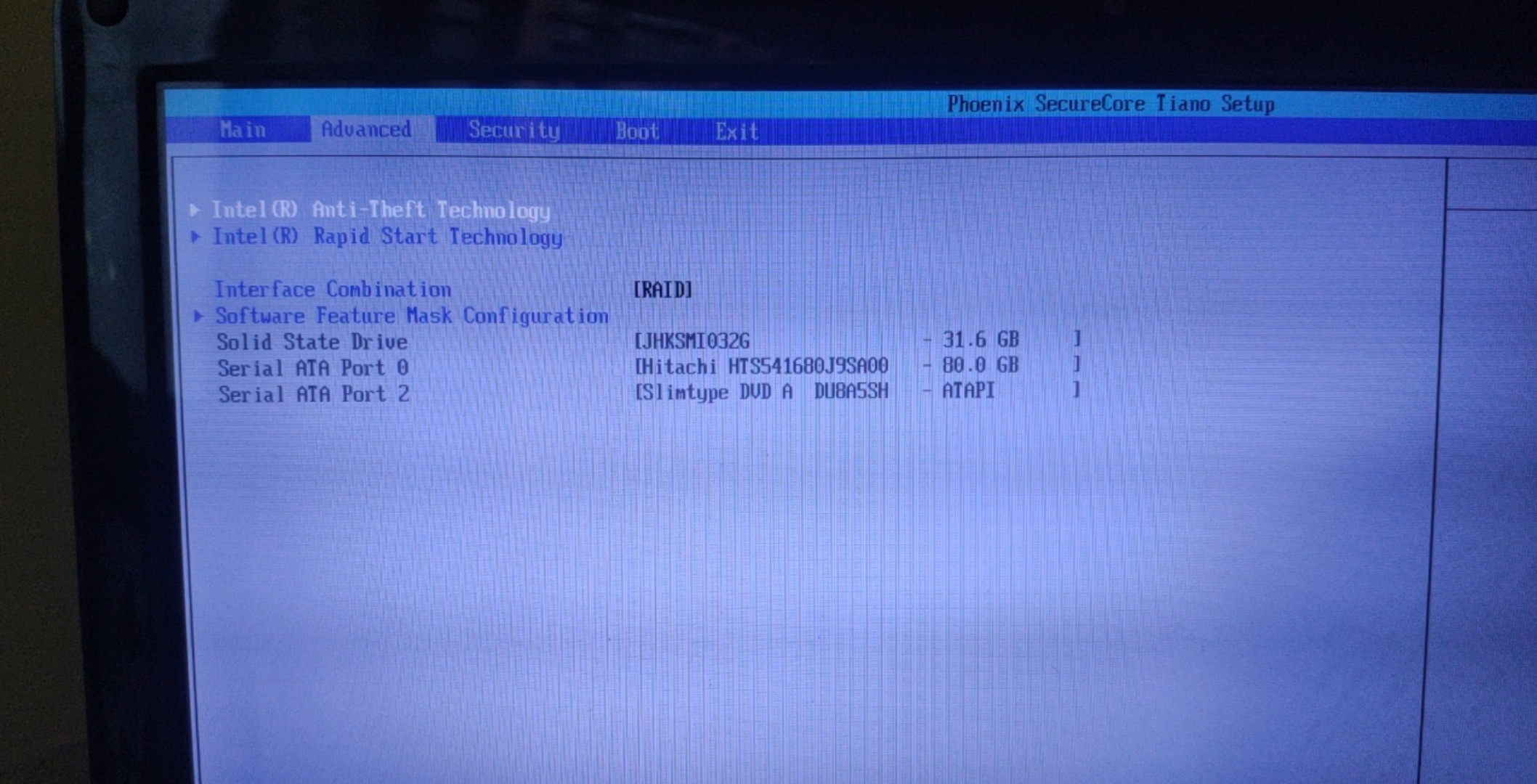

下UEFI模式可以msata启动,在传统模式没有msata启动?

一直飛 发表于 2021-12-7 14:50
标记。下载测试。我是麦本本,版号一样
天上飘的云 发表于 2019-8-1 15:36
这个BIOS亲测亮机快,另外多提一嘴,刷完之后BIOS默认UEFI的,进不去系统,进BIOS死活调不成legacy传统模式 ...

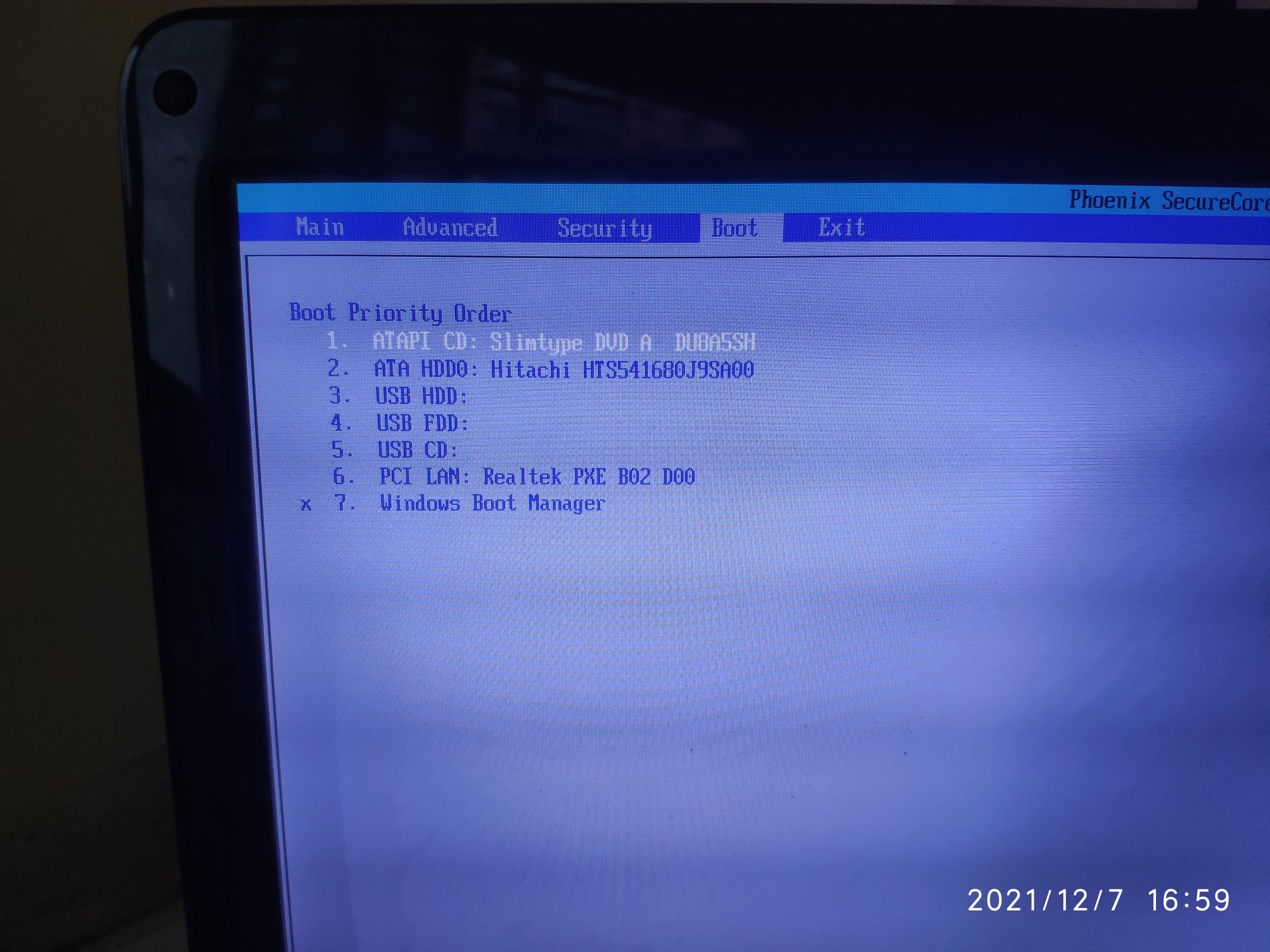

一直飛 发表于 2021-12-8 12:39
……更正……
bios设置
选mbr启动(F7)+打开uefi+选择ahci模式
天上飘的云 发表于 2019-08-01 15:36
这个BIOS亲测亮机快,另外多提一嘴,刷完之后BIOS默认UEFI的,进不去系统,进BIOS死活调不成legacy传统模式,后来猛然发现下面竟然有提示,F7保存F10保存就OK了
