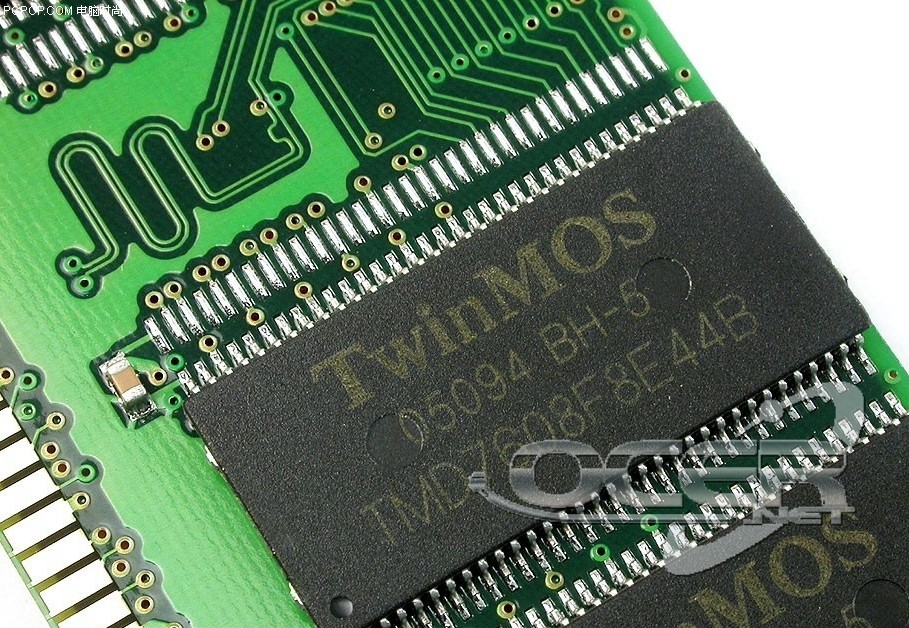

都是DDR1内存,都是单面条:
现在一条Ramaxel内存256M已点不亮了,用一条好的也带不亮屏。颗粒是MT 46V32MB
另有一条HY的512M内存,金手指的地方腐蚀了好多条,但颗粒是好的,颗粒是HY5DU12822CPT-D43.
现在想问,能不能把HY的颗粒和SPD搬到Ramaxel的板子上去用呢?

你的512内存基板是8位的 如果另外一根也是8位的就可以互换

谢谢LS版主的回复,请问怎样确定基板是16位还是8位?
Ramaxel是单面的,板也是单面的,也就是说背面没留有内存位。
HY的现在是单面条,板是两面都有内存位的,但现在只装了单面。

内存基板我们可以从内存颗粒上提供的信息来确认.其次就是看pcb.
1.看pcb来确认.
如果pcb的两面都能放颗粒,基本上都是8位的.
如图
我们也可以看颗粒上提供的信息来确认是多少位数的基板
如图就是一个8位的:
下图是16位的:
颗粒参数的详解请参照以下连接:
http://www.chinafix.com.cn/thread-23456-1-1.html

谢谢木风版主的回复,我样再问问,如我1楼所讲的两种不同的颗粒的内存它的基板一样的吗?也即是它的颗粒对应的脚功能一样的吗?所以能直接换基板吗?谢谢

你的那两种颗粒不能互换或直接移植,两种颗粒的容量大小不一样

对对,就如木风版主所说的,我要把HY的颗粒全部移到Ramaxel的基板上去。再确认一下,是可以的吧?

木风已经解答这个问题,如果仅是整体移动,同是8位颗粒的PCB,是没有问题的

PCB不知是不是8位的,但内存颗粒两张板的都是8位的了。

颗粒的位数必须和PCB板上的位数严格匹配。所以你的两条PCB都是8位的。

昨天把Ramaxe的那条内存修好了,那么基板就没有了,找了一条三星的128M单面内存,准备拆基板用。谢谢贝贝版主。
