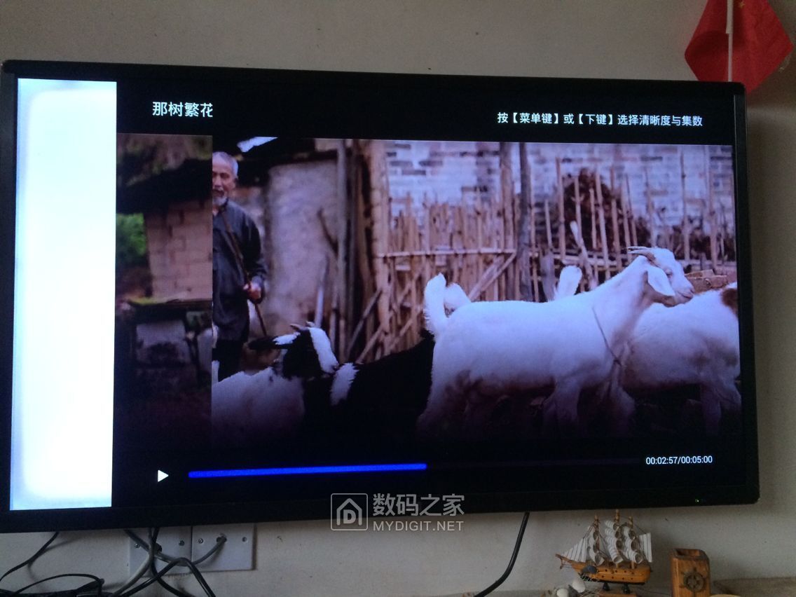

我的55寸液晶电视由于不会调节亮度,在调节成“蓝光清晰度”后,又进行了其它“比例和声音”的乱调,这时候时候,突然出现屏幕的一阵“竖道道”的乱闪,但是还有电视剧的画面,过一会就在屏幕的左边出现一道竖立(有10cm宽)的空白,仔细一看是:这10cm的画面把左边10-20cm位置的画面覆盖了。请师傅们帮忙解答一下。

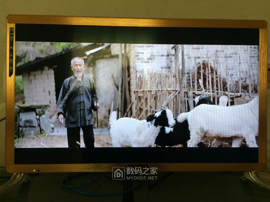

如图:这是另外一个机子的完整画面:
这是坏了的电视机画面:这10cm的画面把左边10-20cm位置的画面覆盖了。请师傅们帮忙解答一下。

逻辑板、屏线异常或屏坏了吧 。
点评
逻辑板换了新的也不行。还原出厂设置也不行。就差主板没换了。怎么办?  详情 回复 发表于 2019-4-12 22:48

也许屏参不对,重刷Mboot引导程序看看行不
点评
跟主板有关系吗?求师傅指点指点迷津。  详情 回复 发表于 2019-4-14 15:37

跟主板有关系吗?求师傅指点指点迷津。
点评
这是杂牌机吧?如果是请baidu搜杂牌液晶总线,调整屏参试一试  详情 回复 发表于 2019-4-16 16:33
点评
太感谢你了。谢谢了,师傅。  详情 回复 发表于 2019-4-18 20:38
