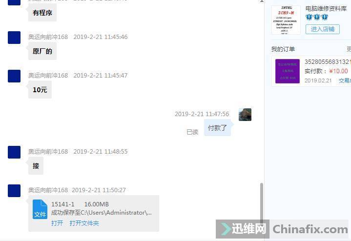

标题: DELL (3668 )主机 版号 15141-1原厂的 bios [打印本页]
作者: wkw111    时间: 2019-2-21 13:00
标题: DELL (3668 )主机 版号 15141-1原厂的 bios
本帖最后由 天意wx 于 2019-2-21 20:03 编辑
DELL (3668 )主机 版号 15141-1原厂的 bios
楼主上传,别人未测试,下载测试正常的记的留言反馈     -版主留
补充内容 (2019-4-11 13:24):
原厂家的,看四楼购买记录
15141-1.zip
5.42 MB, 下载次数: 1177, 下载积分: 下载分 -2 分, 下载 1 次
作者: abc2019    时间: 2019-2-22 01:35
Dell Vostro 3667 15141-1 清除我.BIN
Dell Vostro 3667 15141-1 清除我.BIN.zip
5.57 MB, 阅读权限: 30, 下载次数: 207, 下载积分: 下载分 -2 分, 下载 1 次
作者: 佳晨笔记本维修    时间: 2019-3-4 10:36
不好使啊大兄弟,下完亮黄灯风扇狂转。改完ME开机也很慢
作者: wkw111    时间: 2019-4-11 13:21
确定是原厂的
作者: wkw111    时间: 2019-4-11 13:22
佳晨笔记本维修 发表于 2019-3-4 10:36
不好使啊大兄弟,下完亮黄灯风扇狂转。改完ME开机也很慢
确定是原厂的
作者: wkw111    时间: 2019-4-11 13:26
abc2019 发表于 2019-2-22 01:35
Dell Vostro 3667 15141-1 清除我.BIN
不知道是怎么意思
作者: 长安长    时间: 2019-5-8 15:16
直接刷上不开机,改ME之后可以开机,第一次开机一分三十秒亮,进一次系统后再开机六秒。(如果只是到了亮机后要按回车那个界面就拔电源,那么下次开机仍然要一分以上)
不过我的机器关不掉,刷了几个BIOS都不行,不知道是不是设置问题
作者: 冰封冷雁    时间: 2020-4-28 16:30
长安长 发表于 2019-5-8 15:16
直接刷上不开机,改ME之后可以开机,第一次开机一分三十秒亮,进一次系统后再开机六秒。(如果只是到了亮机 ...
兄弟解决了吗  我的跟你的同样的问题
作者: 丁福友    时间: 2020-7-18 17:30
我这儿也有一片DELL 3668的主板通电灯闪,不加电请问大师们怎么修???
作者: wo88888888    时间: 2020-8-5 18:42
楼主你这个可以亮机么。。原来的BIOS程序没备份,你这个是原厂的么
作者: wkw111    时间: 2020-8-6 11:06
wo88888888 发表于 2020-8-5 18:42
楼主你这个可以亮机么。。原来的BIOS程序没备份,你这个是原厂的么
作者: 1048414906    时间: 2020-12-6 13:36
作者: 张顺峰    时间: 2020-12-17 22:28
你的BIOS不行,刷了之后连CPU供电和复位都没了,没刷之前供电和复位都正常,之后开机一会儿会掉电重启不显示,
作者: 阿修    时间: 2021-3-2 13:55
丁福友 发表于 2020-7-18 17:30
我这儿也有一片DELL 3668的主板通电灯闪,不加电请问大师们怎么修???
你修上了吗?我遇到两片了,第一片主板返厂,还有一片现在正在修
作者: cxyiswo    时间: 2021-3-16 08:19
wkw111 发表于 2019-4-11 13:26
不知道是怎么意思
你这个刷了启动进系统,找不到无线网卡,BIOS里面也没看到有关闭打开的地方。晕了,,
作者: cxyiswo    时间: 2021-3-16 12:38
假货,黄灯亮风扇不停的转,不正常。鉴定完毕。
作者: lz5488    时间: 2021-3-16 20:11
感谢分享
作者: 上海晓博康姆    时间: 2021-3-20 22:29
黄灯亮,风扇转一下又停不工作。
作者: 759290817    时间: 2021-5-23 10:08
求正确的BIOS...........
作者: 七彩虹X550    时间: 2021-5-27 16:48
刷完不行 cpu供电没了
作者: 维修徒徒    时间: 2021-7-16 10:26
dell 灵域3668 验证 BIOS有问题 刷上CPU 都不发热了
作者: 飞越维修技术员    时间: 2022-9-28 13:39
大家别下载了,用不了,刷上风扇长转,不显示,下载这个,测试OKhttps://www.chinafix.com/thread-1237360-1-1.html
作者: bears624618    时间: 2025-3-31 11:37
这个BIOS刷后没CPU供电
