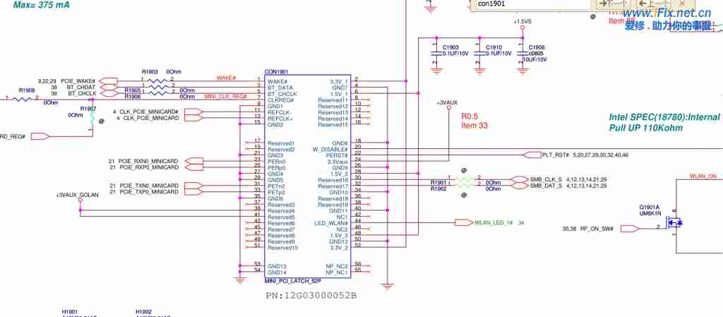

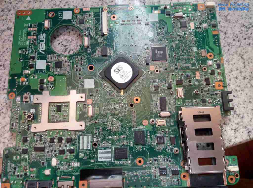

今有华硕F80S笔记本一台,上电,开机,电流0.9A左右,不显。测得MiniPCI-E第22脚(复位脚)无电。下图即是 MiniPCI-E。

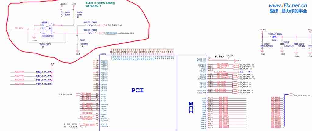

顺图纸找到了这里。

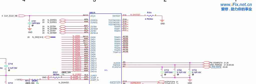

U2002,5脚3.3V,4脚无电。再查1和2脚去了北桥(俺小白,自己觉着那应该是北桥,就是下图中间那个SIS)。
目前这个情况,可以判断是桥坏了?还是中间图上那个NC7SZ08P5X坏了?
请师傅们给予指点,成分感谢!
