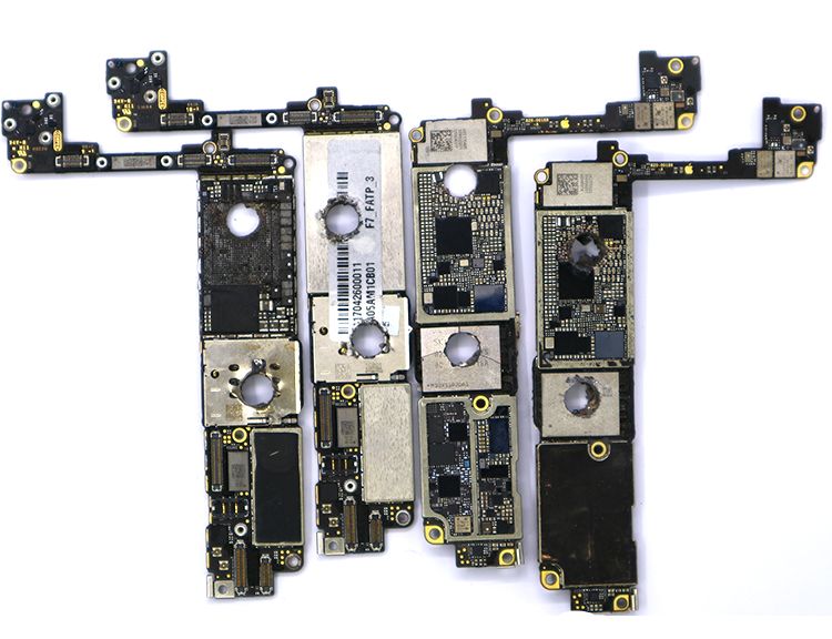

在华强北,有很多供维修人员练手、拆件的iPhone主板,这些主板有焊接板、拆机板和ID板等,它们都有什么区别,如何区分呢?
每个月我们迅维职业技能培训中心都会采购大量的iPhone手机主板供学员们练习手工。
今天带大家一起来认识一下吧!

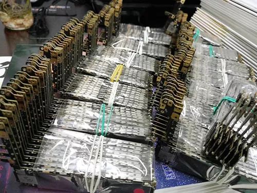

焊接板,也叫练手板
就是在学习手机维修中,用来练习手工的板子,上面的芯片大部分是没有用的。
电击板:就是电击过的主板,上面的芯片大部分是没用的,有用的都被拆掉了,不能用来拆件,只能用来练习焊接(主要是CPU焊接)
什么是打孔板?
打孔板:一般也是用来当焊接板用,但它上面的一些芯片,只要是没有被打到的,大部分是可以用的。
电击板和打孔板都叫做焊接板,华强北市场价在十几元左右。

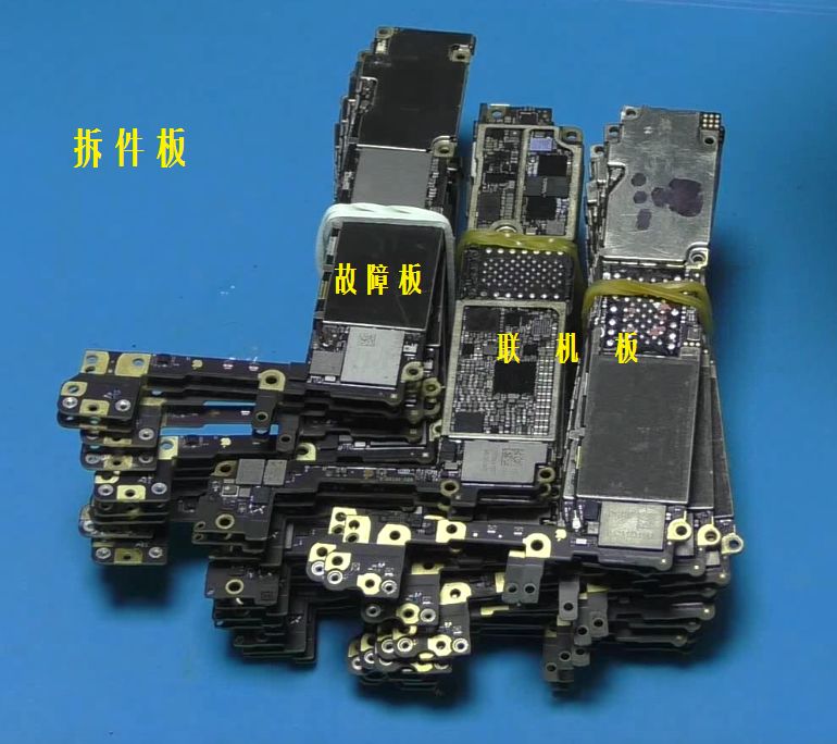

什么是联机板?
所谓联机板,就是手机硬盘被拆了,但连接主板尾插,在电脑是可以开机的。
联机板主要用来练习CPU,将CPU拆装后,看是否还能联机、刷机。
6代、6S的价格在20元左右,7代的15元左右。
什么是故障板?
故障板:就是不能开机(有的可以)、不显示有故障的主板,但主板上不缺件,可以用来练习维修。
修好后,可以开机,但一般会停留在激活界面或密码界面。
有的故障板是有ID的,有的是没有的,这个是靠运气哟!
6代故障板价格在20~30元之间,6S的在30元左右。 7代(Intel ):50元左右;7代(高通):60~70元左右。

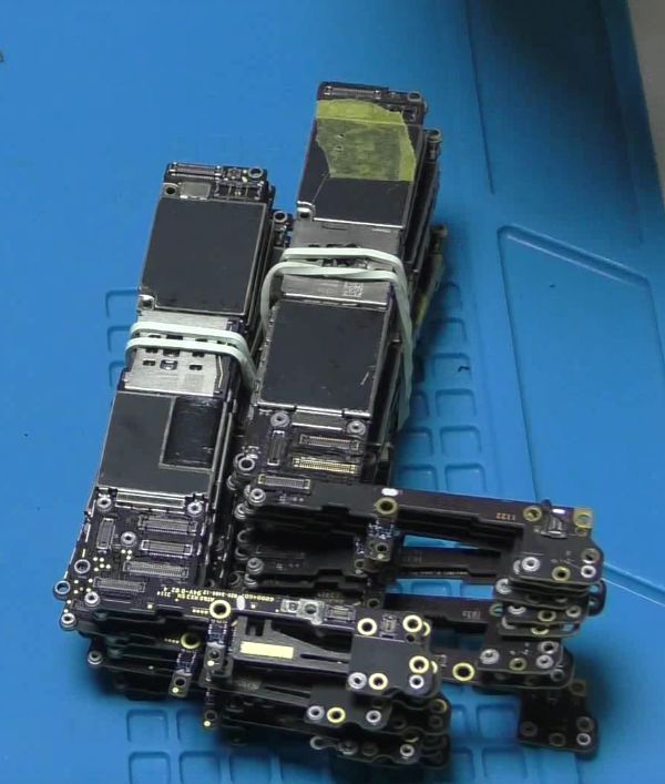

什么是拆件板?
在实际维修中,联机板和故障板一般都是拆件用的,统称拆件板。

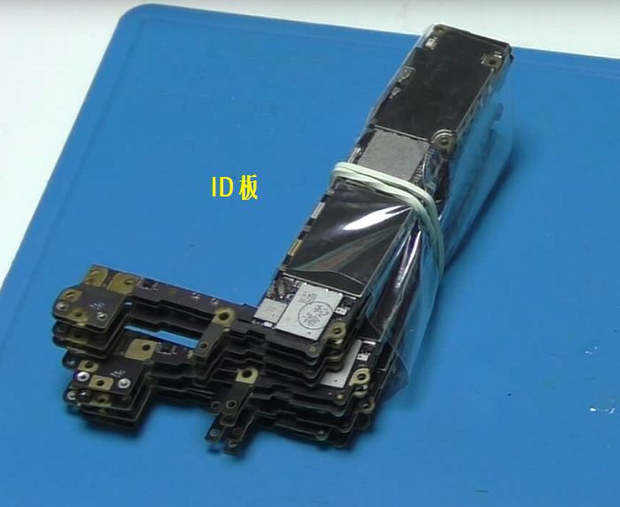

什么是ID板?
在迅维实地培训中心这种板是用来给学员做CPU考试用的,这种ID板用来记录序列号,做完后可以开机。
在实际维修中,ID板是用来搬板用的。比如:板层断线、进水腐蚀很严重、主板摔断等。

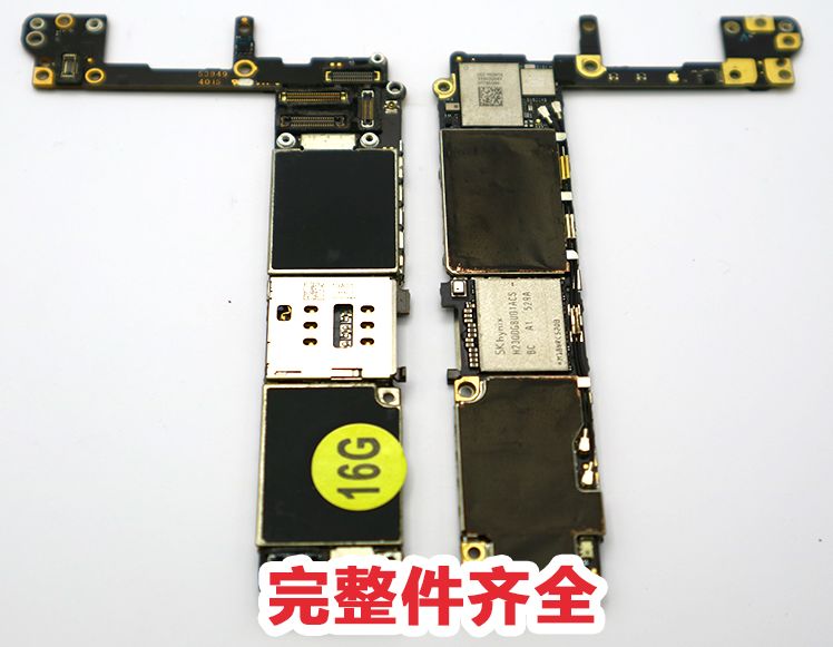

ID板的价格:6代的在30~40元之间(看成色);6S(16G)在40~50元之间 (不建议买16G的);6S(64G)的在100元左右(128G价格差不多)。
7代Intel的在60元左右;高通的在100元左右;7代128G的,价格在150左右。 在ID板中,带“P”的价格就比较贵一些,6P的80~100元左右,7P的在200元左右
完整讲解视频看这里

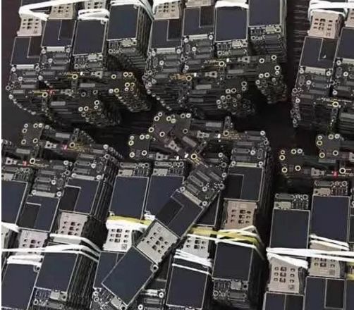

目前华强北市场上整个练手板、拆件板,只有6代、6S、7代的,很少是6P、6SP、7P的。
完整的讲解视频,请扫描下面的二维码:
