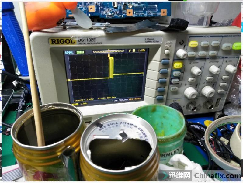

接了一批宏碁E5-573主板维修,几十板张吧,板号ZRT,有些不触发奇葩问题EC IT8987E求大神解惑。有些可以触发上电,有些不能触发,插电3V和5V都出来了,测量了不能触发的板子上EC的待机条件
都正常,开始以为是EC的问题,看了下论坛有人说带程序,有人说不带程序,但是我手里有可以触发上电的板子,甭管IT8987E带不带程序,
可以上上电的,拆到不能触发的板子上,一样不能触发,而且愵对着板子测量待机条件一模一样的,不触发的板子就是不发出S5_ON
,证明EC是没有问题的,测量了南桥了待机条件RTC电路都是正常的。南桥晶振32.768K波形完美。

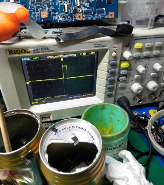

      还有我在可以触发的板子上测量了一遍,待机条件跟不触发的板子上的条件都是一样的,当按下开关之后,EC发出S5_ON3.3V开启S5电压,此时PWRBTN#跳变为3.3V,RSMRST#也从0V跳变为3.3V,BIOS芯片的第八脚也是从0V跳变为3.3V,BIOS芯片第八脚没按下开关之前一直都是0V,由此可以判断这个BIOS是不参与上电的(不知道说的对不对?)EC IT8987E带程序的?BIOS程序我是刷过的,我有修改过ME的秒速亮机程序,不行(本来就不行BIOS程序不参与上电的,没按开关之前BIOS主供电都没有!)
      为什么一模一样的板子上的可以触发的EC对换过来之后,就是不触发呢?开始以为是吹坏了,又从两片可以触发的板子上拆再换上去就是不触发,EC脚位全部都焊好了的,用镊子刮过了没有松动的脚位,放大镜也观察过了OK的,我总觉得应该是南桥需要发出一个信号给EC,告诉EC它是正常是好的,EC才会开始工作,但是就是不知道这个信号是什么!
    有大神知道什么问题吗?几十片板子里已经碰到不上电的快十片了,都是这个鬼问题,就是不触发,EC到底还要什么条件才会发出S5_ON这个信号??是否为通病了?但是通病在哪里呢?再补充一下时序图8步骤之前的条件全部满足
再次补充我在可以亮机的板子上重新用示波器测量了一下,板子在插上电源之后EC会瞬间发出S5_ON信号,开启S5电压,
然后BIOS芯片1脚片选会有一段波形,就没有了,
应该是EC正常读取BIOS程序后,配置好自身脚位后,等待按下开关,所以最终确认EC是没有带程序的,挂在BIOS下,再次用示波器测量不触发的板子上,跟好板子的情况是一样的,由此可以确定是南桥待机条件正常,但是南桥不良导致EC罢工不再发出S5_ON,不知道是不是这样,我这边修统货板因为不修桥,不换桥,因为修了就卖不出去了,所以具体是不是桥引起的,还有待碰到同样问题的兄弟们去换CPU验证啦附上电路图和点位图 Acer Aspire E5-573 E5-573G E5-573T E5-573TG 板号:ZRT广达Quanta ZRT PDF点位图和电路图.rar (2.91 MB, 下载次数: 253)
