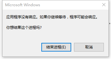

另外,再提出几个BUG,大家可以对号入座:
1.Win10的SMB的问题依旧没有修复。Win7下我用XBMC看电脑里的电影好好的,Win10下怎么也不能通过SMB访问硬盘了,永远是登陆超时。
2.Win10红石2经常性系统卡死,动不动3分钟没动静,可以动作后弹框。
弹框的出现的结果基本只能以重启告终。
上次我看见这个提示似乎是在奔三的WinME上。
