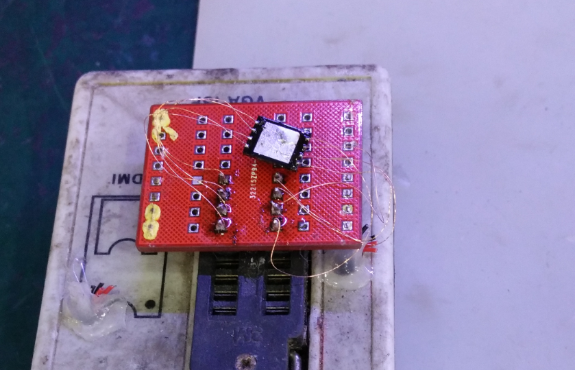

我也是没招,先刷个BIOS看看吧!我是拆下来刷的,不知道飞线到板上刷行不行呢,下次再试了。
顺便也总结一下自己刷这种BIOS的经验。
首先线不要太长,太长可能会有问题。比如提示引脚接触不良什么的,会搞到怀疑人生。线太短呢飞线就不好操作。
可以把剪好的线先分别飞到芯片的8个引脚上,座子放编程器上面固定好不让它乱动。然后依次把8根线焊到座子上就OK了,其实也挺简单的样子。
刷完BIOS之后一般都是只把BIOS拿下来,那几根线就留在座子上以备下次使用。下次使用的话可以先把线全部取下来(直接飞到芯片也是可以的),还是先飞好到芯片上再焊回座子。
这个苹果8M的BIOS擦除竟然用了56秒,貌似比一般的要久啊。备份好后刷上新的BIOS,完了当然还是跑码掉电跑码掉电的了。就没听说过苹果刷BIOS能好的……于是我刷回原来的BIOS。
在取下这个BIOS的时候还出了点小状况。这BIOS扁扁的,不好夹啊,结果给弄歪了旁边的几个小电阻电容!还好我拍照了并且有图有点位呢!

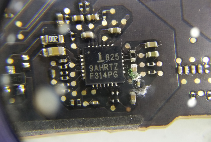

表示各种无奈。会不会是带不起负载?于是接上电池看看它是否能经得起充电时比较大电流的考验。

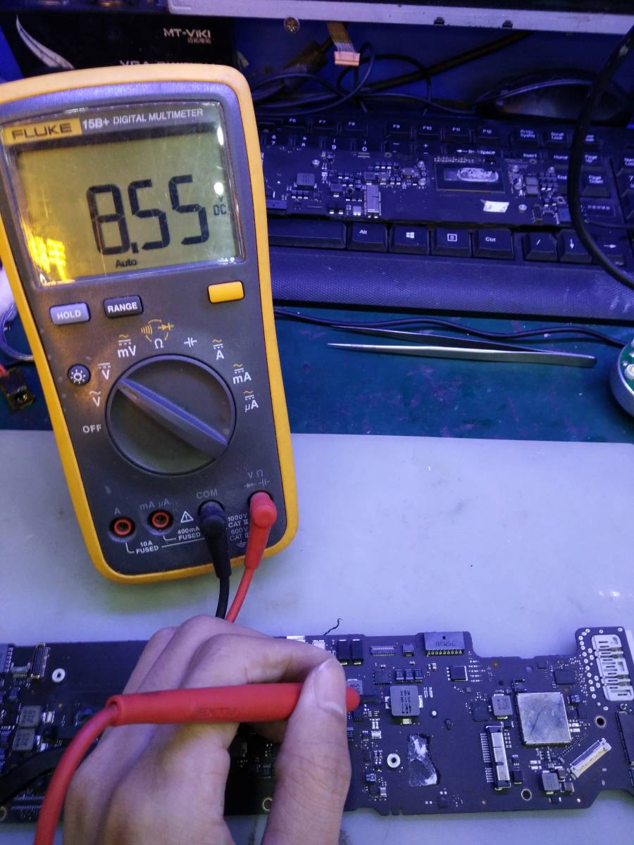

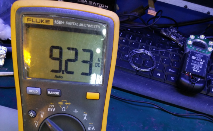

接上电池之后发现电流最多只能上到0.4A立马就掉,不断循环并且频率极高,跟短路保护似的。果真是不能充电的啊,于是去测公共点,电压竟然有9.2V!并且掉电之后公共点也跟着掉了!

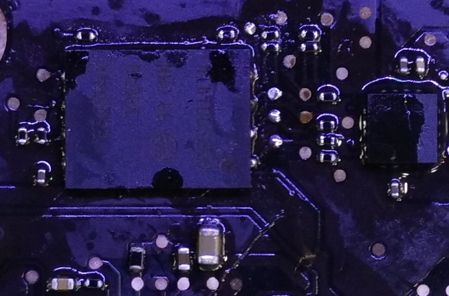

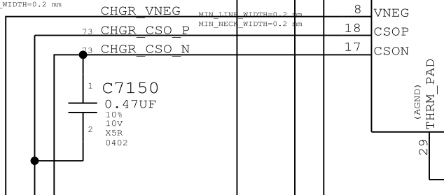

我马上想到了充电芯片的第6脚 CELL,电芯数量设定脚,也就是公共点电压了。完了马上对图纸点位测量。6脚经100欧的电阻接地认为是两节电池也就是8.6V这样,电阻没毛病啊……此时我也才发现充电芯片旁边是有腐蚀的!

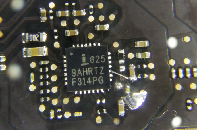

腐蚀断线的是充电芯片的第17脚CSON。连接着充放电的检流电阻。早就听说这里腐蚀断线会导致公共点电压过低或者过高,不过没想到这个会引起跑码掉电。
飞线之后公共点恢复正常,此机修复。

我是发现公共点不正常去查充电芯片才最后看到腐蚀的,也是醉醉的了。真开机慢倒也没什么,改一下ME就好了
