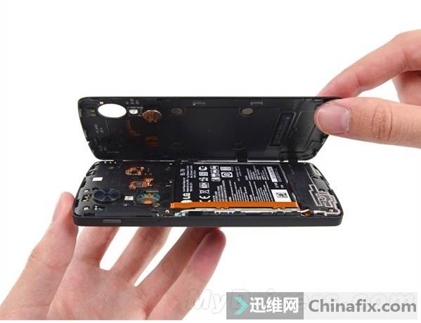

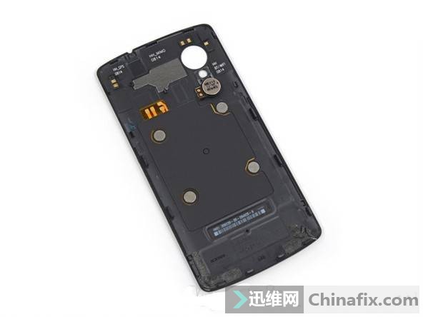

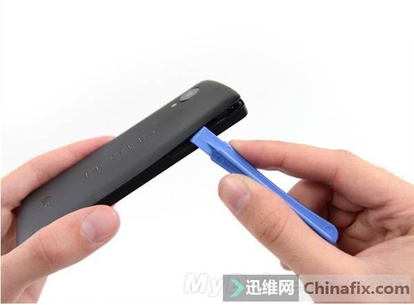

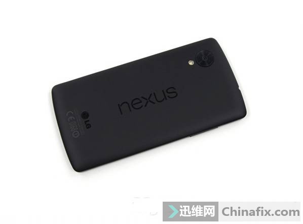

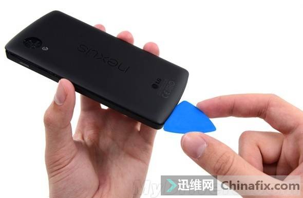

第一步是拆掉外壳,整体来说并不麻烦,用塑料撬棒就能够轻松搞定。
好在Nexus 5的后壳并没有使用粘合剂固定,而是使用了简单的卡扣,拆掉并不难。

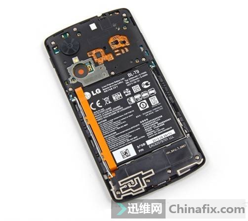

电池上方覆盖的是NFC贴片,旁边是无线充电组件
拿下NFC以及无线充电模块之后就能看到电池了

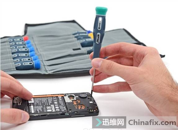

开始拆螺丝

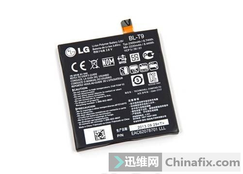

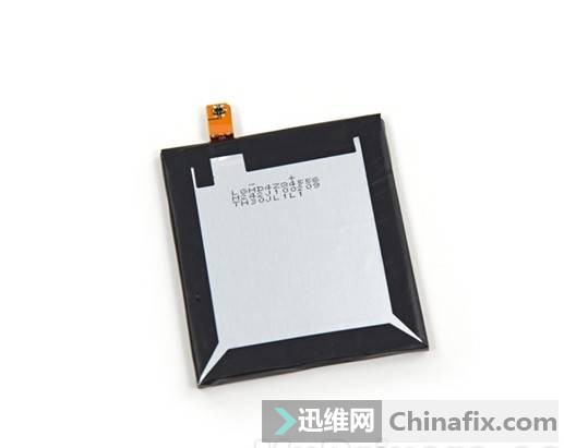

尽管电池使用了胶水进行固定,但粘合的并不是特别牢固,iFixit用力甩了几下之后用撬棒就轻松把它撬了下来,而且并没有对电池造成破坏。

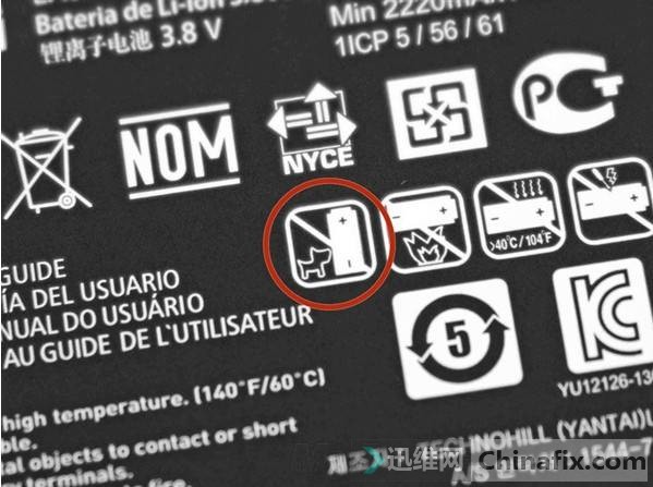

电池的产地依然是中国,容量为2200-2300mAh,相比Nexus 4来说小幅提升,谷歌表示它能让Nexus 5拥有17小时的通话时间、500小时的待机时间以及7个小时的LTE网页浏览时间。
千万不要让你的小宠物靠近电池

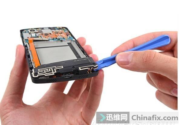

撬棒再次上阵

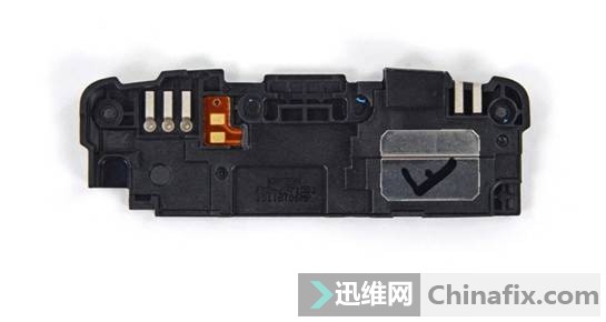

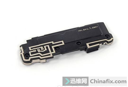

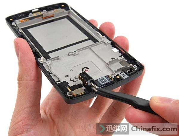

扬声器部分仅使用了几个螺丝固定,拆掉螺丝就可以直接撬下,并没有电缆相连
尽管有两个出声孔,但Nexus 5采用的还是标准的单扬声器设计。

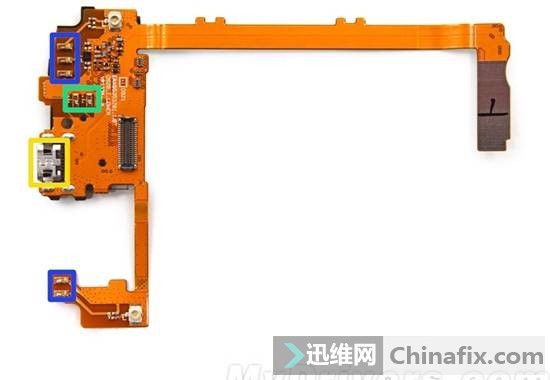

红色的是麦克风排线;橙色的是LED指示灯排线;黄色部分是Micro USB接口;绿色部分是天线的触点;
蓝色部分是扬声器的触点。

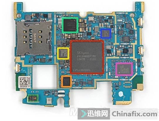

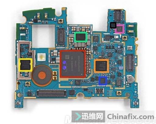

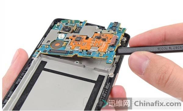

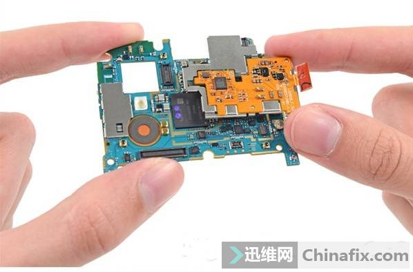

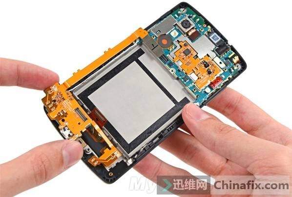

螺丝拆完之后主板就可以卸下来了

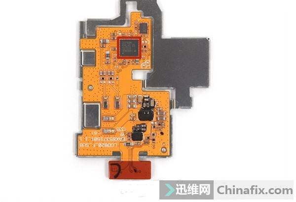

主板上方还有一个负责NFC和无线充电的小主板,拆掉右侧的排线之后即可拿下它。
上边还带了一个金属屏蔽罩,应该是避免信号干扰用的。采用的是来自博通的NFC控制器(红色部分),具体型号为BCM20793M
下面我们来一个一个认识主板上的零部件:红色部分是来自Sandisk的16GB NAND闪存颗粒,编号为SDIN8DE4;橙色部分是来自高通的WTR1605L LTE/HSPA+/CDMA2K/TDSCDMA/EDGE/GPS射频芯片;绿色部分是来自高通PM8841电源管理芯片;黄色部分是来自博通的BCM4339 Wi-Fi控制芯片,集成了电源管理和信号放大功能,支持5GHz频段;蓝色部分是安华高的RFI335芯片,用途不详;粉色部分是来自InvenSense的MPU-6515的六轴陀螺仪和加速计芯片;黑色部分是来自Asahi Kasei的AK8963电子罗盘。
红色部分是来自海力士的LPDDR3-1600MHz内存芯片,容量2GB,编号为H9CKNNNBPTMRLR-NTM;它和高通骁龙800处理器封装在了一起,所以我们看不到骁龙800。橙色部分是高通的WCD9320音频解码器;黄色部分是来自Analogix的ANX7808;绿色部分是高通的PM8941电源管理芯片;蓝色部分是来自德州仪器的BQ24192,负责充电和USB数据传输功能;粉色部分是安华高的ACPM-7600。

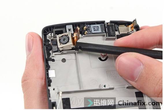

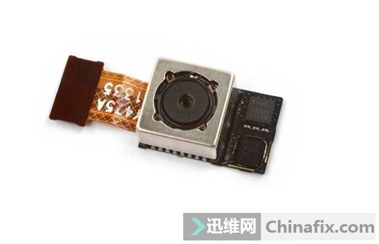

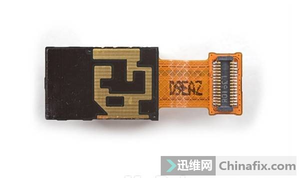

摄像头依然是800万像素,但加入了光学防抖设计,ifixit表示这颗摄像头的对焦速度以及连拍能力有明显提升。

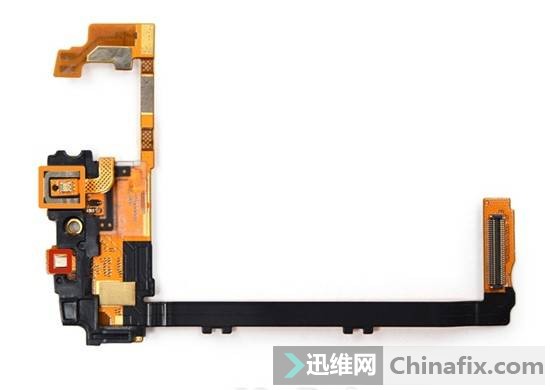

继续拆卸小零件

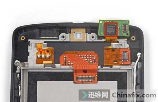

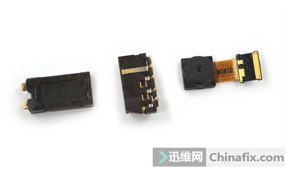

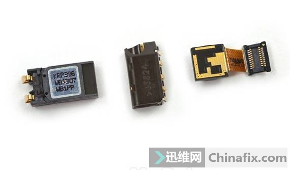

从左到右依次是听筒扬声器、耳机插孔以及130万像素前置摄像头

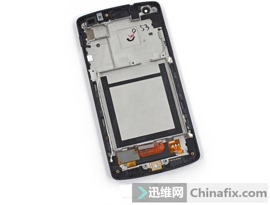

iFixit表示模块化的感觉就是好,至少维修起来非常方便。但最后有一个不幸的消息,Nexus 5的屏幕是无法拆掉的,因为它跟前面板是一个整体,如果坏了的话......
顺便来看一眼触屏控制芯片,它是来自Synaptics的S3350B

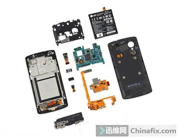

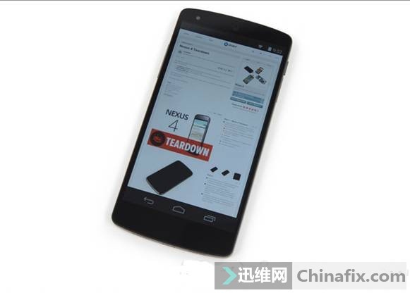

最后看一眼全家福
Nexus 5的最终成绩为8分(满分10分,1分最难维修),代表着Neuxs 5的可修复性非常高。
