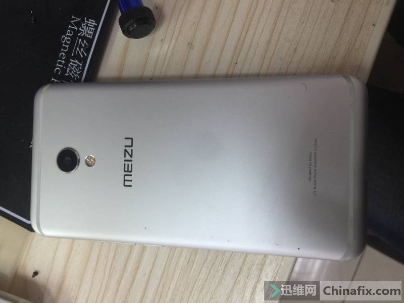

mx6的拆机有一定难度,最主要的是开始的部分

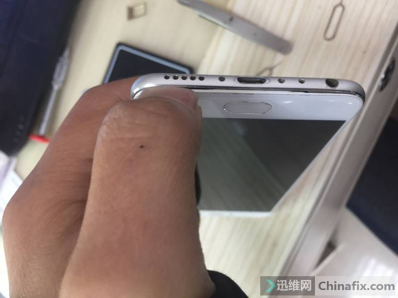

首先拆下尾颗螺丝,用苹果的尾插螺丝刀就可以。

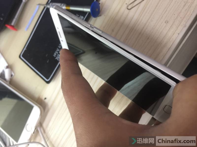

用指甲从尾部扣出一条缝,这个是最难得,没有指甲用卡片或其他工具也行。注意缝隙不能拉的太大,因为有显示屏排线和指纹排线在里面

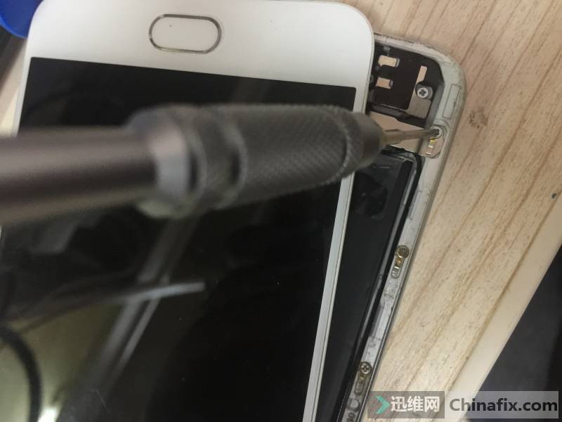

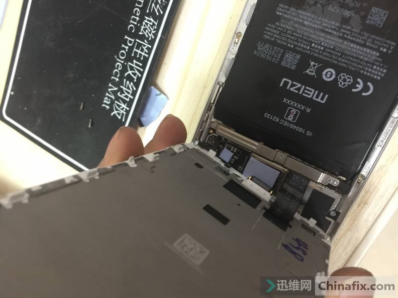

接下来可以先拆指纹排线的螺丝  然后拆显示屏排线的螺丝 。  拆 下屏幕总成,接下来的就简单了。

都是经验啊,,,,还只能从下部拉起,上部有排线,,下次拆到就能注意到了,谢谢大神分享
