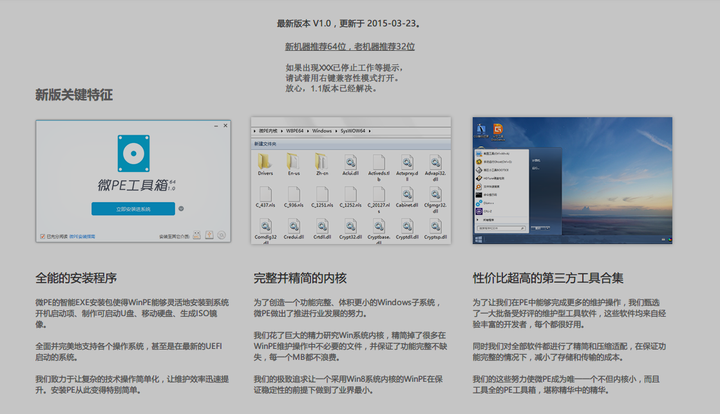

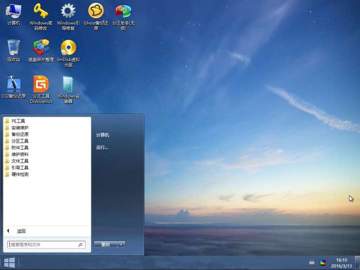

1、目前最良心的最好用的PE,应该是李培聪先生的“微PE”。
微PE工具箱 - 最好用的WinPE装机维护工具
没有在PE中植入一些强制性、商业性的软件和链接,更没有病毒及木马。维护工具非常精良、简洁大方不花俏、全能的安装程序、完整并精简的内核、系统稳定。pe维修工具该有的一个不缺,比如:BIOS/UEFI双启、CGI备份还原工具(特别推荐!支持GHO/ISO/WIM/SWM,支持UEFI+GPT,支持动态磁盘)、傲梅分区助手(特别推荐!)、DiskGenus(特别推荐!)、WinntSetup 、DISM++、7zip、HDTunePro、账户密码pojie、引导修复、数据恢复easyrecovery、一键理顺盘符等等。(仅一个win8PE,未集成网络功能。当然,不集成网络反而更纯粹)
微PE工具箱,在发布满一周年之际(2015/3/23),不出意料的于2016/3/23推出了V1.1新版本。 可惜没有更新diskgenius,4.3版本对新固态硬盘分区没有自动4k对齐功能。(强烈要求作者更新4.9版本!!!)应该和分区助手赞助有关。 ----------------------- 通用PE工具箱4.0之前的版本和绝对PE工具箱作者原来也是李先生团队。但是作者后来把他卖掉了。顺便说一下现在的通用PE,行为非常流氓非常恶劣!删除系统默认浏览器,可疑程序植入WINDOWS目录,还有一堆伪造网址,并附带自启动木马。

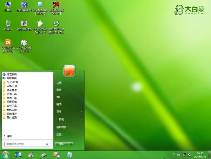

2、大白菜PE
大白菜官网,大白菜PE,大白菜U盘装系统,最新大白菜u盘启动下载
老牌经典PE之一,同时集成服务器版的server 2003和win8PE,支持BIOS/UEFI双启,对古董机器兼容非常好。内置工具比微PE多。集成一键装机,硬盘数据恢复,密码pojie,等等实用的程序。 但是个人觉得部分工具重复,工具版本偏老旧、且略为臃肿。另!大白菜PE制作时要事先取消360赞助,否则安装系统后将装上360,不介意用户请忽略。 我觉得大白菜亮点是支持读写苹果分区格式(注意是读写,不是读取!),非常适合黑苹果用户。我曾经也是个10.7到10.10黑苹果用户。

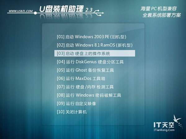

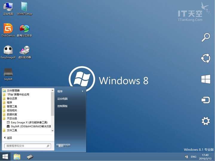

3、自由的天空U盘装机助理
https://www.itiankong.net/thread-362761-1-1.html
优启通 v3.3.2017.0629 (2017.07.06 发布)_IT天空原创软件_IT天空
作为国内目前最强悍的系统封装技术论坛、驱动包制作论坛之一,其发布的PE也颇为良心。同时集成服务器版的server 2003和win8PE,无广告、稳定、简洁。基本必备的pe维修工具都有,比如:傲梅分区助手、WinntSetup 、DISM++、7zip、HDTunePro、DiskGenus、账户密码pojie、引导修复、数据恢复等等。集成了论坛代表作之一:EasyImageX系统备份恢复镜像工具和和SkyIAR是一大亮点(改2345主页但不流氓,自己改回来即可)。无论是.gho还是.wim映像、无论UEFI还是BIOS,该PE有自动修复引导功能,很方便。

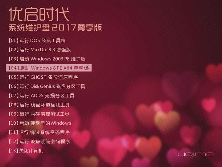

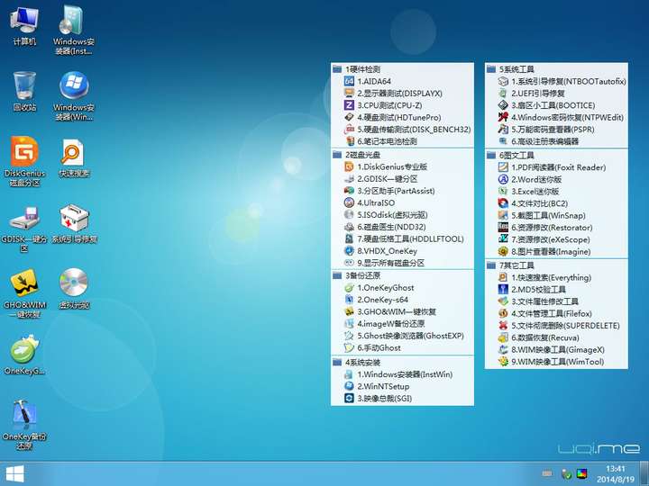

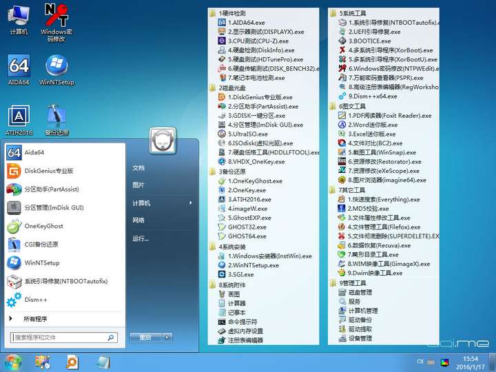

更新下,下面评论老早就有人说更新了。地址:优启时代-《优启时代系统维护盘》2017尊享版(UD/ISO)
新版用了有一段时间了,不过由于个人日常修电脑太多好多习惯改不过来,所以有好多功能其实我自己都没试。

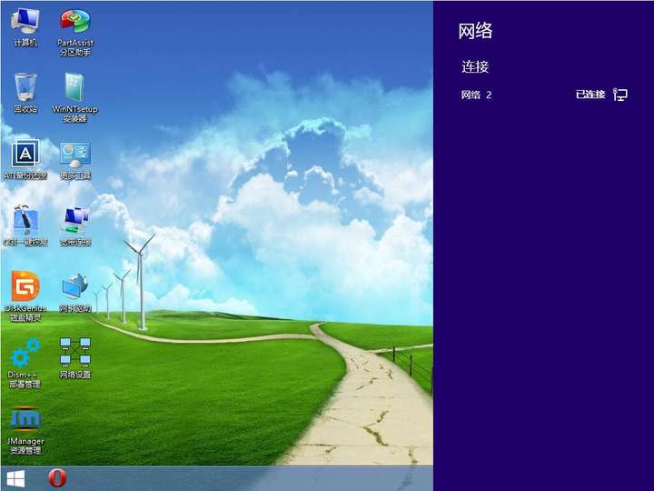

新版更新了好多工具,主要用的windows 8 PE 集成了网络功能。iso支持UEFI启动。实测依然无任何捆绑,试过的大约有十来台机器,没有什么毛病,推荐使用。
看工具列表这么齐全,又带网络功能,某些时候应急办个公,上个网应该问题不大(当年硬盘坏的时候用4周年版顶了一个多星期,现在想想当时是有多无聊……)。实际上,这个网络功能装机时可以当万能网卡使用,开启网络功能,尝试网卡驱动是否安装成功,用PE自带的驱动提取工具提取驱动,装好系统后装提取的这个驱动,哎哟我怎么这么机智。
照例还是贴俩图意思意思,懒癌们不用点上面链接可以预先看看。

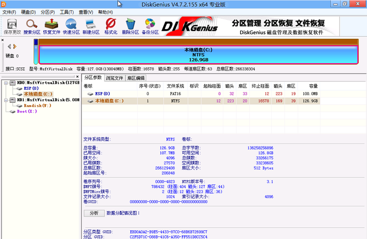

不过新版的分区工具好难用,我从虚拟机里给你们上个图,功能没啥变化,上面表示硬盘的那个柱形图好丑。

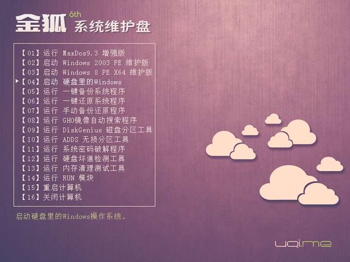

不知道有没有人用过金狐电脑工作室的PE:《金狐系统维护盘》六周年纪念版(UD/ISO)【新老兼顾,轻松维护】8.24修正。
这个PE有iso又有UD。我看上面推荐的PE大多都是必须格式化U盘才能直接用的,你们可以试试这个iso,虚拟光驱加载后把文件全复制到U盘根目录下,用PE里提供的bootice工具手动写引导。这个过程走一遍应该就能记住了,优点是不用格式化U盘,而且偶尔引导坏掉了再写一次就行,文件不用再次复制。因为可以说是完全手动制作U盘启动,所以哪坏修哪啊。像我这种经常装系统,U盘里动不动几十个G的简直爽的不要不要的。
所有调用的软件都是单文件版,而且归类到一个文件夹下,早期版本的PEtools可以直接复制到U盘里当绿色版软件用(新版貌似只是被隐藏了)。
个人用了有两三年了,未发现任何捆绑和修改主页的行为。工具用着都非常顺手,就这么一直用着吧。
