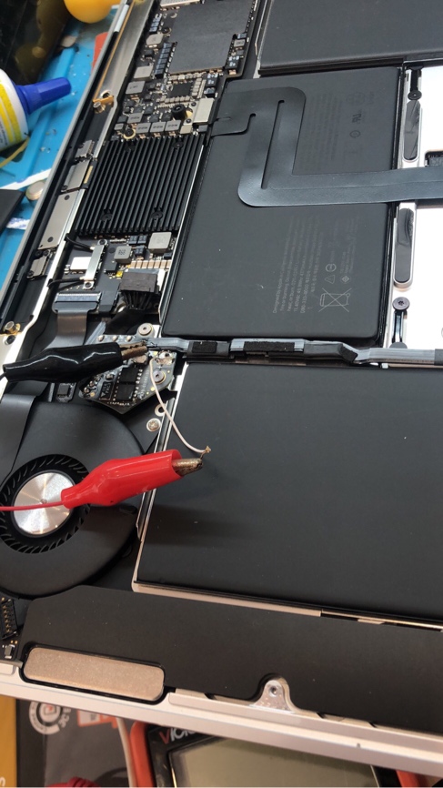

苹果A1398,820-3332-A,电池10.5V,8400mah,机器D壳标识额定电压20V。
第一次修苹果,耗时2天,期间感谢“寻觅油腻的师姐”的帮助。机器不充电是小板引起,断开小板one-wire的后级,从小板飞线到主板的适配器接口,可以充电,绿灯亮一会,变为黄灯。
客户拿来时说不充电,用苹果DC转接头接20V可调,适配器小绿灯不亮,自动上电到1A,再掉为0,再上到1A多,又掉下去,反复循环(修好机器后才知道,这是电池电压低造成的,新手请注意,别误判)。测量电池接口(电池接到板上),1.3V。

裸板不触发,短接BATLOW上拉电阻(短EC端的,别短接桥那边的)可以亮机,去卖电池那更换新电池试机后,系统里面不充电。

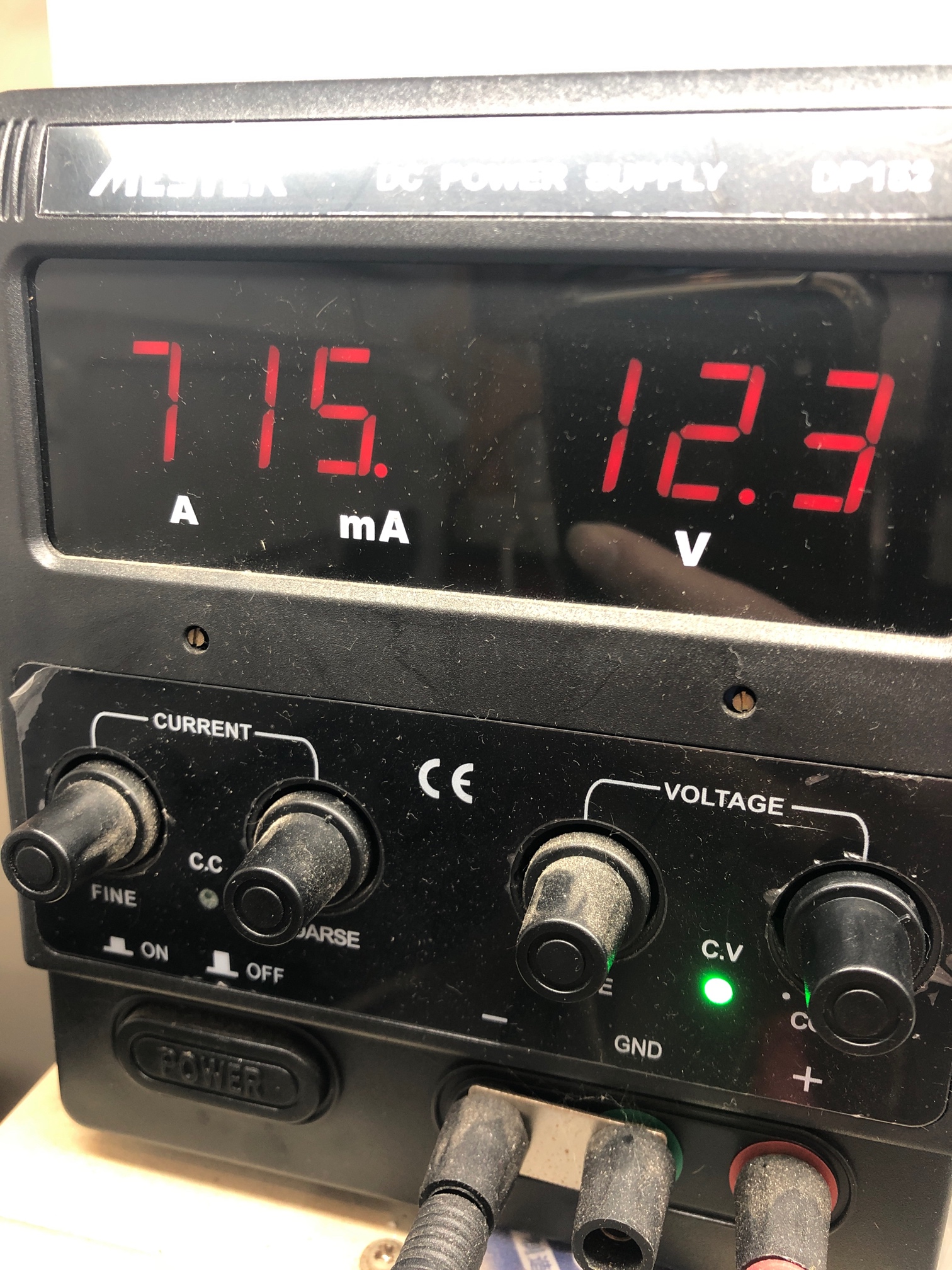

激活电压电流设置:
苹果的A1398,8400mah电池,我最后设定为(8400mah*0.5C=4200mh)4A,12.5V(这个是公共点)。
强充方法:
从可调电源飞线到Q7055的D级,负极接主板GND,可调设置比理论值低一点,因为苹果电池是扁的,不是圆柱的18650,上面只是参考。
充10S,看着可调从1.3V慢慢升高,未见异常现象后,一点点延长充电时间,最后测量到电池电压有了10V左右,于是强充5分钟。强充期间可调电源小红灯一直亮,这不是短路,真短路了可调会自我保护。可调亮红灯这是因为被限流了,其输出电流低于电池需求的电流,所以亮红灯。我试过可调最高5A充,依然亮红灯。撤掉烧机线,装机进系统充电ok。
关机充电时发现可调电源电流显示3.4A,充电半小时后显示2A。下次强充,可调电流可以一点点升,不超过3.4A即可。理论分析中,这个充电电流,可能需要配合笔记本规定的充电时间来计算,即当初设定应该是3.36A,而不是4A。
