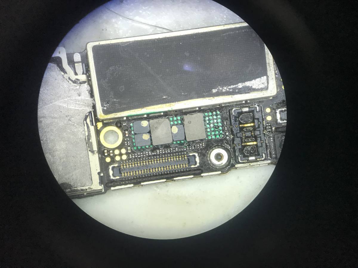

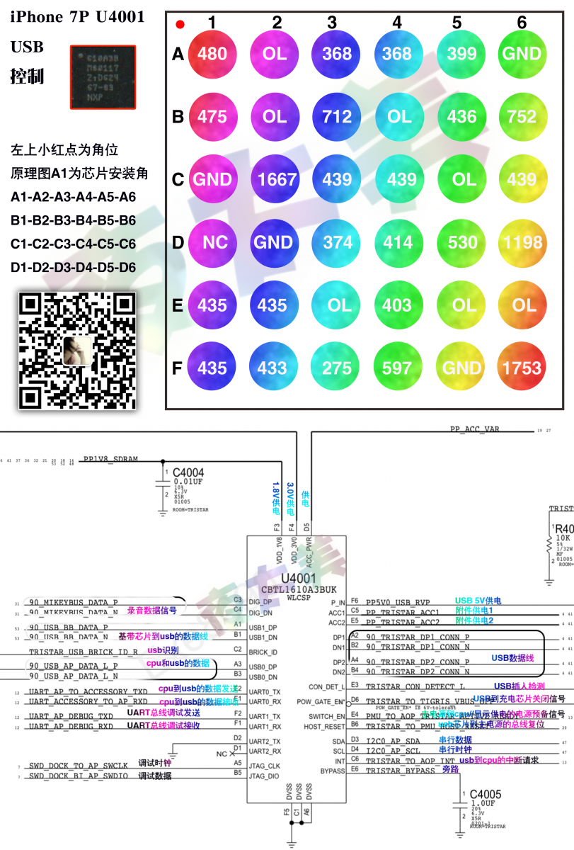

每天进步一点、有些故障你全部替换了还是没有解决问题,需要搬板才解决:
但是你懂得电路元器件是可以改线路的;
比如说下边的7P

啥意思可以详细点吗?是芯片底下飞线吗?

芯片下面飞线好像我们维修的最基本的了。改电路、

这样搞有什么意思用不了一段时间就出问题

手工精细的,不会有问题的。维修有时候有售后也正常的啦。

真能搞  原本是升压电压集成管  给改成分体的了  赞一个

这个模块在7系故障率非常高,这样改装也不是新鲜事

A1B1、A3B3、A4B4、A5B5 阻值是一样的才对

这样改的风险是不是非常高? 自己用还可以,给客户或者同行的话,会影响店铺形象的吧

都是在灌水的吗。描述的不清不楚,飞的什么信号,改的又是什么电路。乱七八糟的。。。。

厉害,自己改电路,不过飞的线太多了看起来就很乱了

这么改 电路~~~除非是在缺少元器件的情况下!正常情况不建议这么操作!
