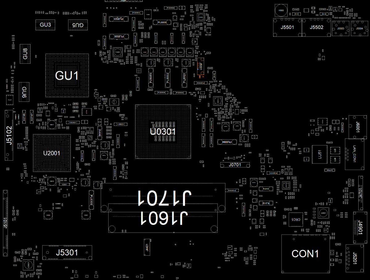

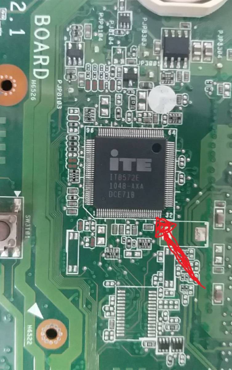

点位图上风扇座连到这个ite芯片,控制风扇,但不是温控芯片。

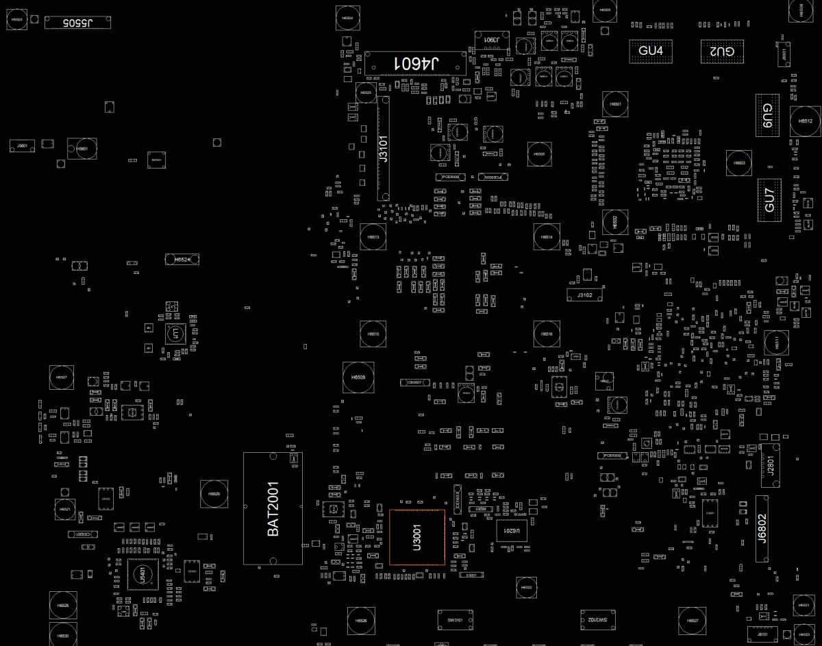

总算找到了!藏在cpu下面。。。5脚芯片!
用途:PMIC - 热管理
制造商零件编号:NCT7717U TR Nuvoton Technology Corporation of America
描述:Temp Monitoring System (Sensor) -40°C ~ 125°C Internal Sensor I?C/SMBus Output SOT-23-5
