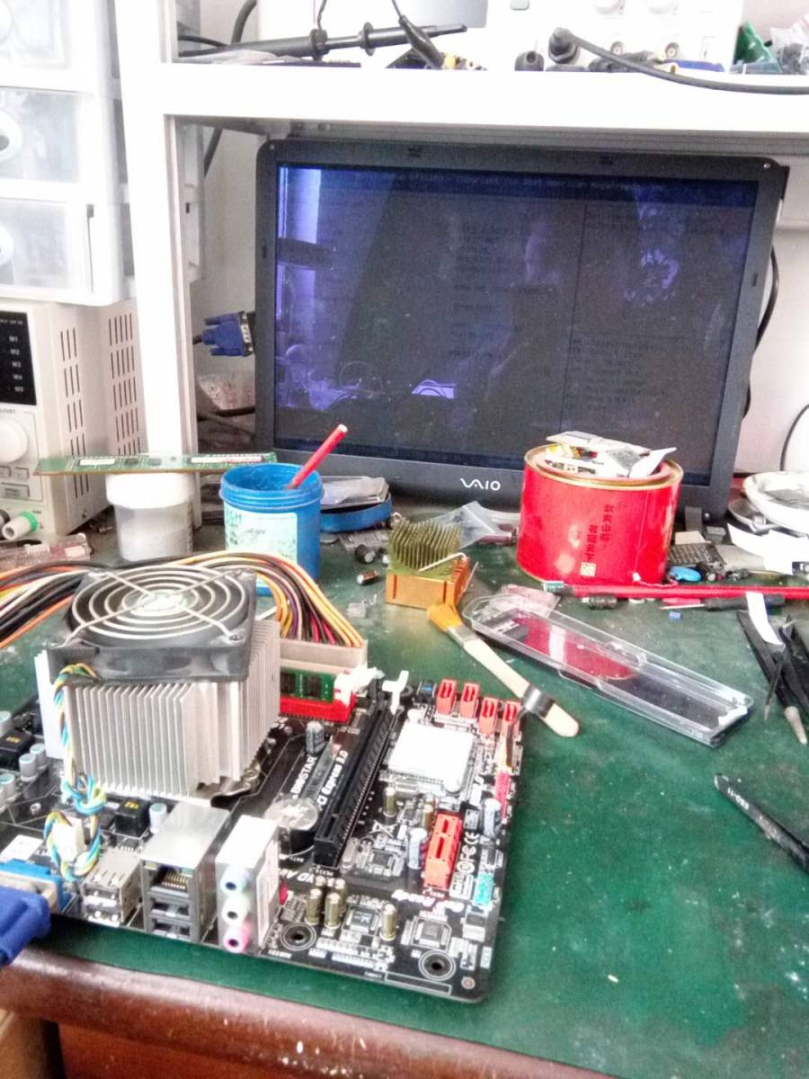

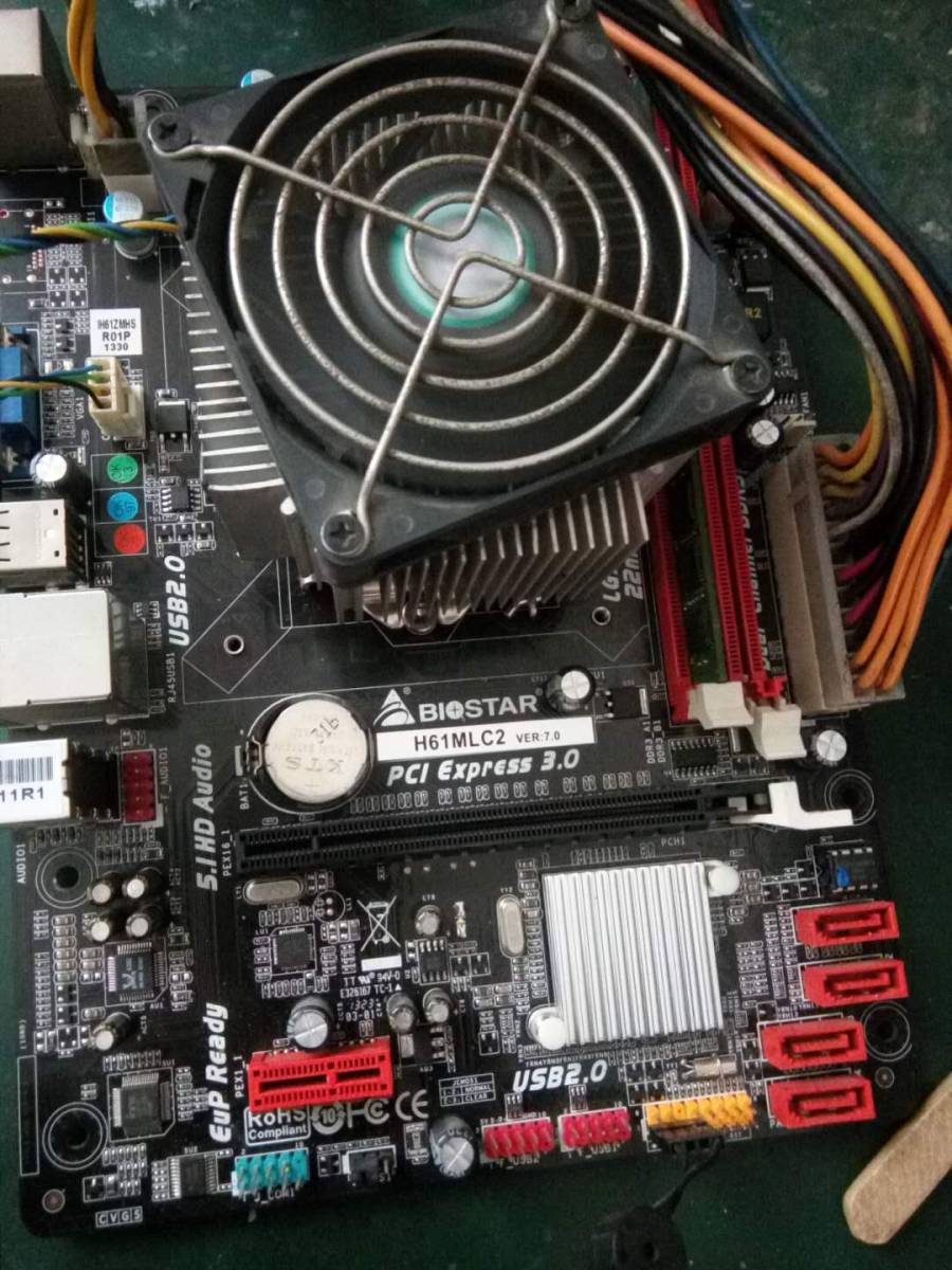

接同行一块H61MLC2 VER70,故障为加电不显。马上拆出来放维修台上测量-所有除了集显供电没有外,供电都正常,集显供电要正常跑码后才有的。这个板没有LPC等接测试卡的接口,先接一小喇叭听,也没有报警声。
再接下来习惯性的换上自己的CPU再测试,CPU偶尔也有遇到坏的!加电后喇叭响起来了,反复听了几次,都是响了六声后就不再响了,要关机再开机才有响。这种情况下当然要先刷个BIOS来试试了,刷完亮机。
