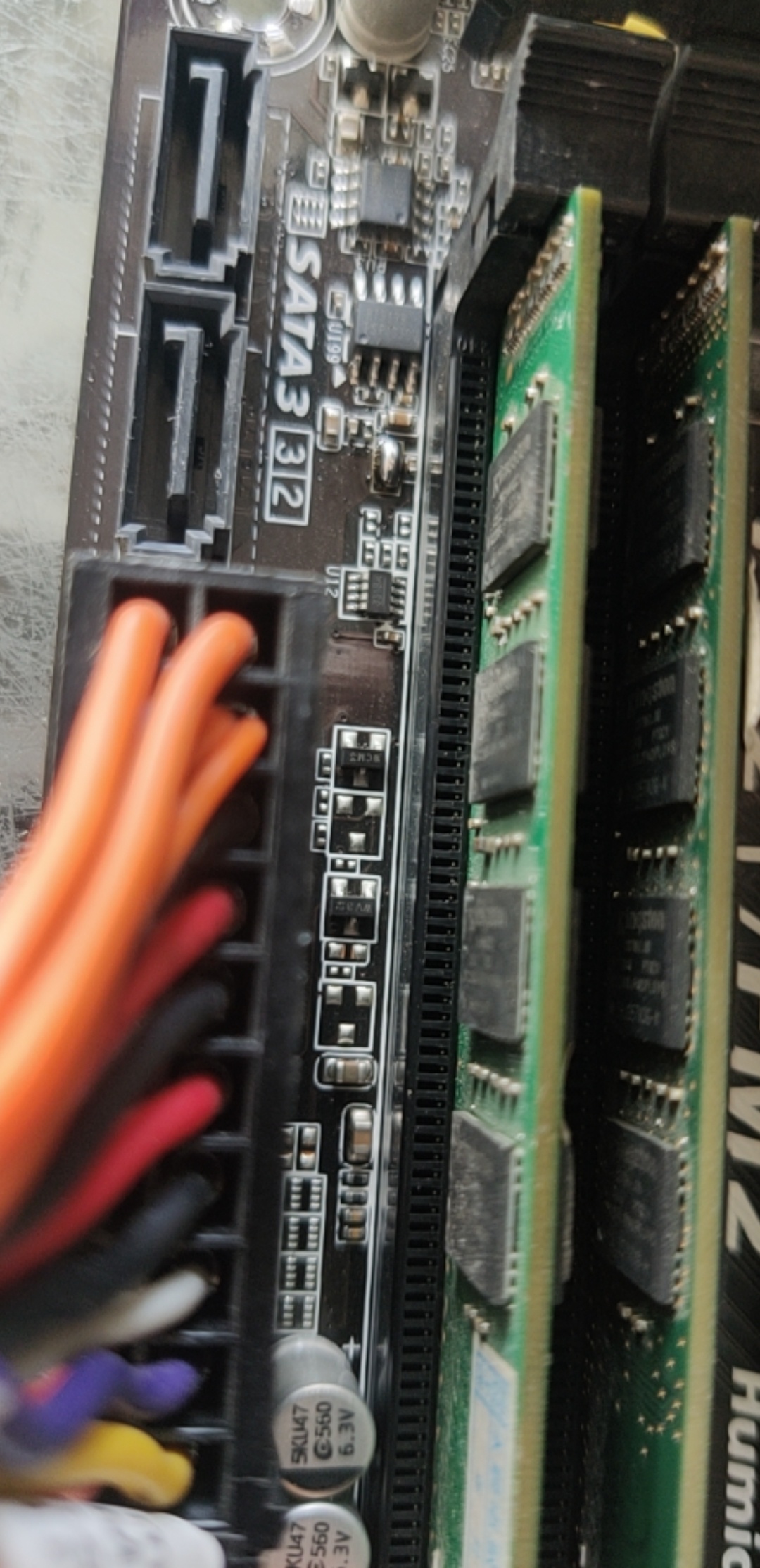

主板故障可以上电触发不跑马,量了下各大供电,内存1.54V,CPU0.95V,集成显卡供电1.1V,桥附近除了待机的mos管,没有其它mos管测量了先忽略吧。看了论坛好多都是刷BIOS解决的,好吧,刷了N个BIOS还是涛声依旧。修主板三板斧没有了第一斧了,只会按时序查各个工作条件了,AMD一般大体是内存---CPU---桥---总线,先从内存着手吧,120脚和240脚0.79v正常,1脚和67脚0.79v正常,1183.4v正常,238脚3.3v正常,当量到236脚0v就不正常,正常应该是3.3v的。直接从ATX电源3.3v飞线过内存236脚,马上跑马亮机。维修到这里也就可以结束了,可是看到主板还是蛮新的,连了根线真的有点难看,搞维修的宗旨还是修好和维持原状吧,刚好手上有这主板点位图和电路图,跑了下电路,236脚到vcc经过一个电阻MR19和一个电容MBC34,量了下电容没有对地短路,电阻是没有装的,量了下两端无穷大,用放大镜看只是有一根小小的铜丝连的,中间有个小黑点,估计是烧段了,在料板找了个2欧电阻装上去,加锡上去也可以的,但是不好看吧,装好上电正常跑马亮机,还有这主板一定要上内存才跑马的。有图有真相,附上电路图。

我遇到一个相同板号,版本是1.0的,开机不跑码,CPU有寻址BIOS的动作,没有后续波形,参考楼主贴子,意外发现是相同故障。多谢分享。

集显是哪里,我的也是同样问题,此方法可行,但是我的必须用独立显卡A6  5600处理器,集显跑码06独显可亮机
作者: liu87428533    时间: 2021-8-16 10:13
我试了试不用电阻直接干了一坨焊锡短接也可以
开机一切正常

你好楼主,同样的主板,同样的236脚没有3.3v电,按照方法,短接后,还是无法点亮。内存其他电压正常,
键盘灯只亮一个小键盘等。有同样问题的朋友吗?还没有刷bios
