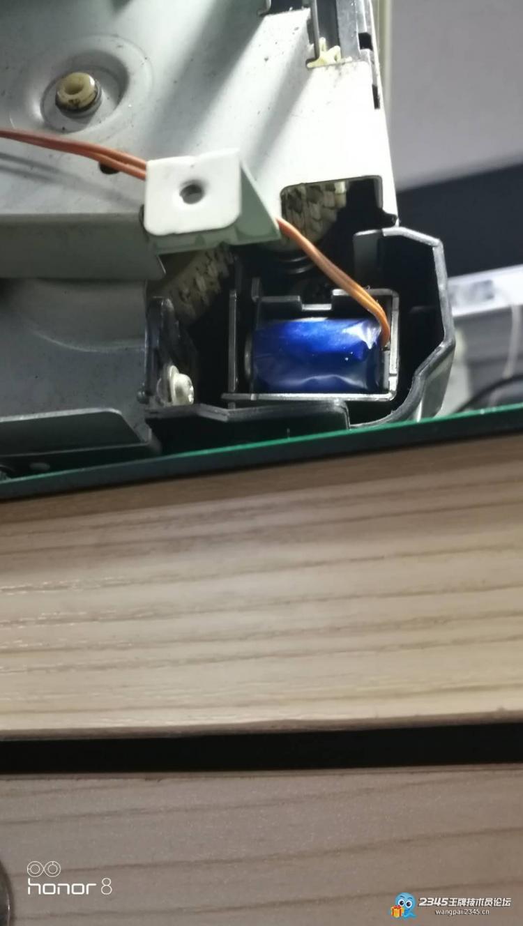

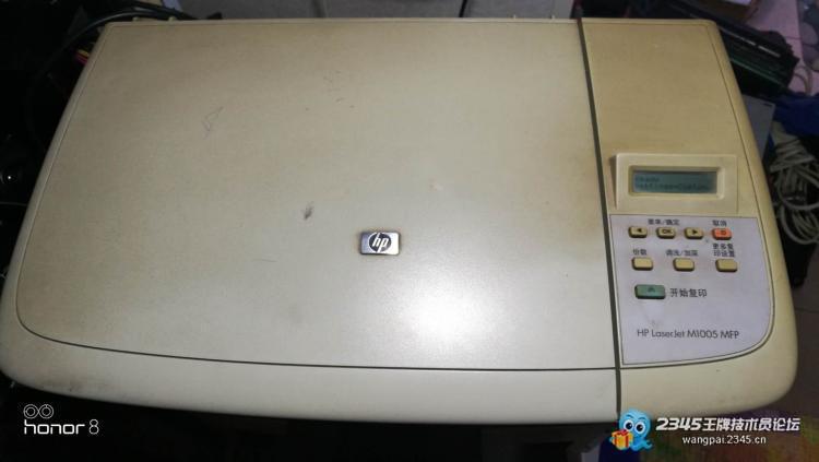

HP M1005激光打印机第二张卡纸,这个机器是一邻居通讯店的,机器老的不行也脏的不行,机器的问题就是第二
张总卡纸,而且卡在出口处一半的位置,初频判断应该不是搓纸轮问题,因为快要出来了它卡住了,要不定影组件老化,要不就是离合器有问题,毕竟是老机器,腿脚不好很正常,打开侧盖,
发现离合器位置,小心拆下,发现离合器的隔离海绵磨没了,只剩下覆在上面的双面胶了,用手弹了弹,弹片正好碰在了双面胶上,粘了一会才弹出,果不其然是它的问题,找到一海绵,剪下一条又粘了上去
,装上机再测,好了,不卡纸了

学习了一招,卡纸位置在出纸口的位置有可能是离合器的问题,

加一,我有一个HP1320老卡纸,拆开也是因为电磁衔铁有胶导致不能及时松开,看来这是老打印机通病啊

继电离合器粘双面胶..双面胶留一面纸不撕.

这个是通病,不过一般我是粘透明胶
