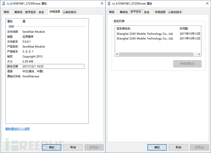

近期, 火绒发现一些流氓软件会静默推广”挖矿”程序挖取零币(ZCoin),该程序安装包来自2345官网(jifen.2345.com)下载的 “云计算”安装包,且安装包带有2345官方签名。安装包文件信息,如下图所示:
安装包文件信息

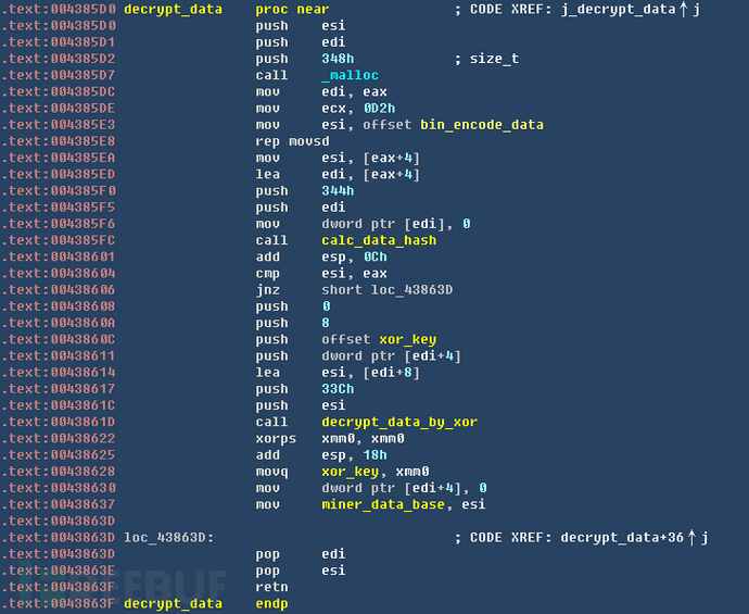

安装包释放的LoveCloud.exe为数字货币矿工程序,用于挖取零币。该程序中用户数据均为加密存放,在CRTInit中完成解密。代码如下图所示:

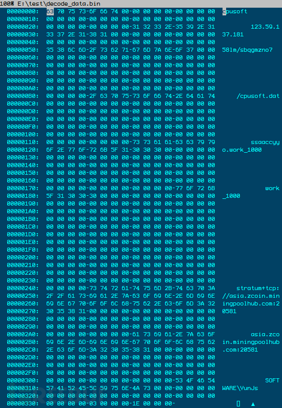

如上图,加密数据偏移+4的位置存放有32位哈希值,用来进行数据校验。数据验证有效后,调用decrypt_data_by_xor进行抑或解密(key数据为0x78817433563212F9,解密后数据地址存放在miner_data_base,下文中不再赘述)。完成解密后数据,如下图所示:
解密后数据

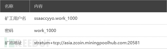

解密后数据中,存放有矿工用户名、密码及矿池地址等数据。矿工相关数据,如下图所示:
矿工信息
使用矿工用户名和密码可以登录矿池领取任务,执行挖矿逻辑。如下图所示:

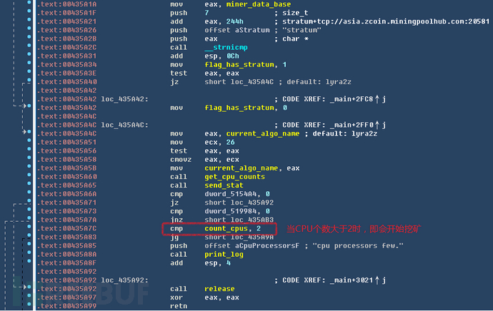

当检测到当前计算机CPU个数大于2时,即会开启挖矿逻辑。如下图所示:
代码逻辑

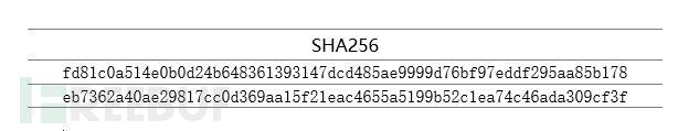

文中涉及样本SHA256:
*本文作者:火绒安全,转载请注明来自 FreeBuf.COM
