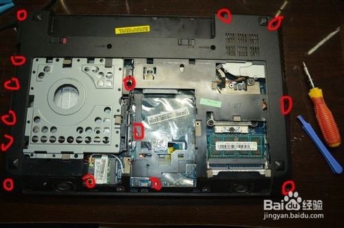

联想G480拆机图解
工具/原料
十字起子一把
方法/步骤

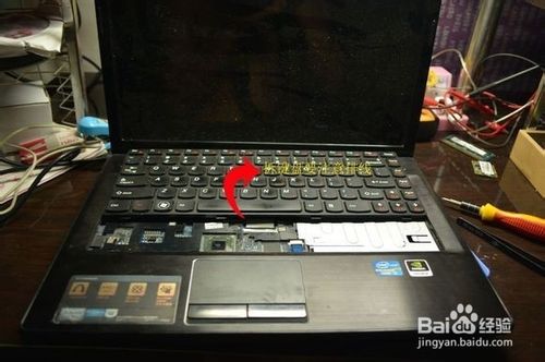

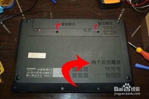

1、键盘和后盖螺丝都取出,再推开后盖.

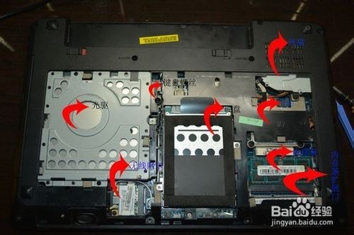

2、认识一下电脑的零件.

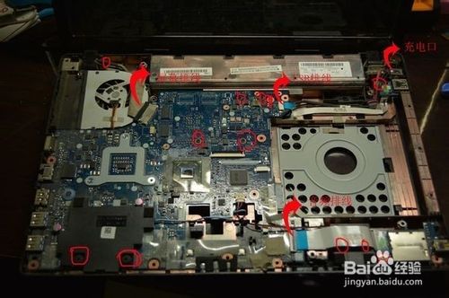

3、把圈圈里的拆除.
4、把圈圈里的拆除.

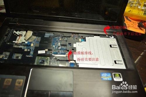

5、切记要把键盘排线一并取出.
6、触摸板排线要切记取出

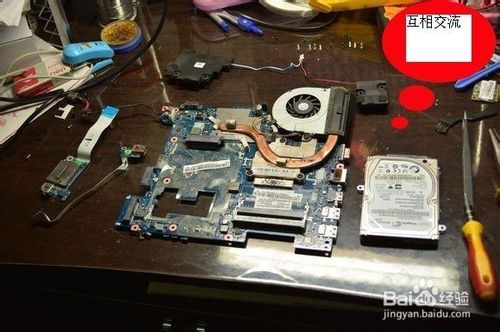

7、电脑心脏已经显露出来,请把圈圈的螺丝取出.
8、结束了,谢谢你陪伴.
以上就是联想G480拆机过程图解,大家对大家有所帮助!
