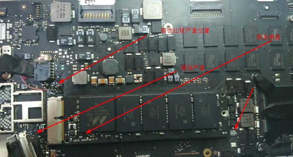

苹果A1502进水不开机济南磐龙维修图文帖
型号:苹果A1502
板号:820-3476-A
故障:大面积进水腐蚀

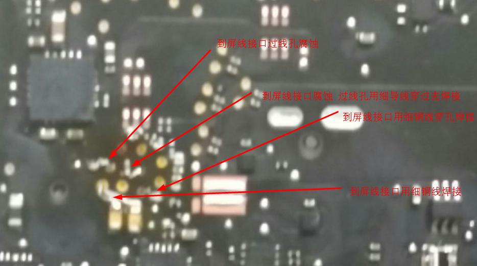

维修过程:我们迎来了十九大的召开,在这个举国欢庆的日子里。客户送过来一个笔记本A1502 ,在吃饭时候鸡蛋汤大腕碰歪了了,那叫一个惨,打开后壳主板和底壳上面全都是干了的残留物质。主板、屏线、苹果固态长条硬盘都泡了。客户交代无论如何修起来,实在修不起来一定要搞出数据来很重要。拆出主板仔细看看主要后面挨着底壳的一面有进液体痕迹,正面和键盘触摸板,苹果电池、喇叭都没有进液体。主板检查反复清理十几遍后,重点有十几处腐蚀坏了,屏线接口和电源接口比较严重,总体来说比较繁琐。

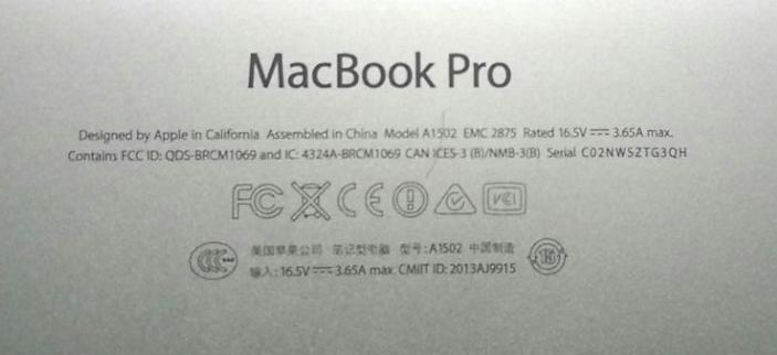

图一:苹果A1502   820-3476-A  板号

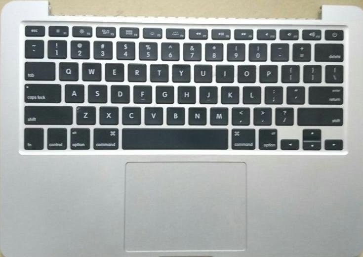

图二:苹果A1502   820-3476-A  苹果键盘 C壳

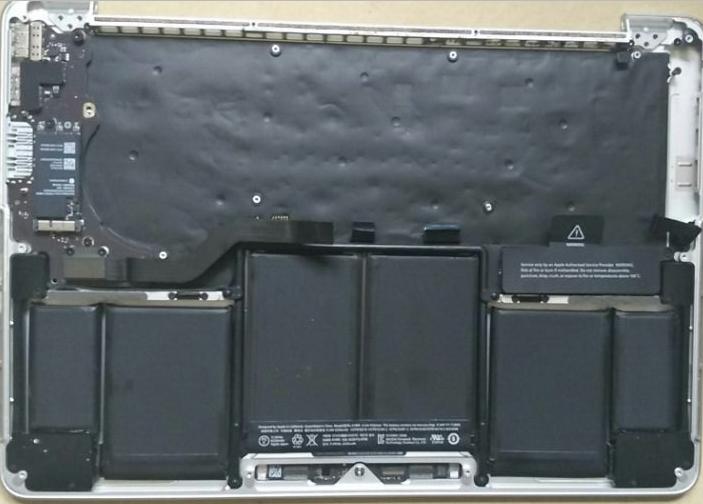

图三:苹果A1502   820-3476-A  苹果C 壳 里面电池 其它小板苹果喇叭完好没有腐蚀

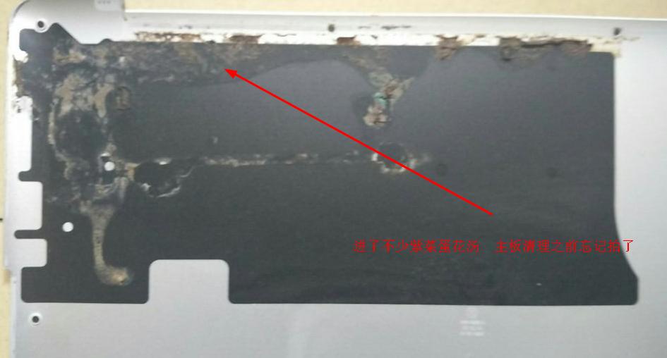

图四:苹果A1502   820-3476-A  D壳上面进的紫菜蛋花汤残渣客户生活品质蛮高的

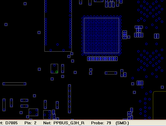

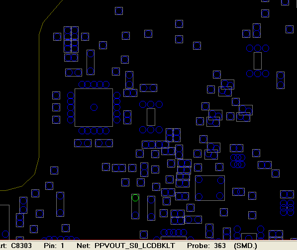

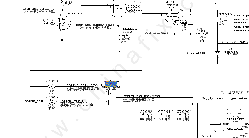

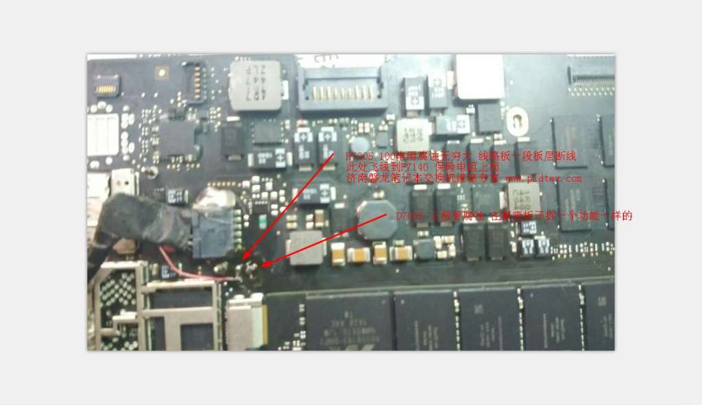

图五:苹果A1502   820-3476-A  苹果电源接口位置腐蚀  D7005  R7005 元器件
图六:苹果A1502   820-3476-A  背面主要进水腐蚀地方

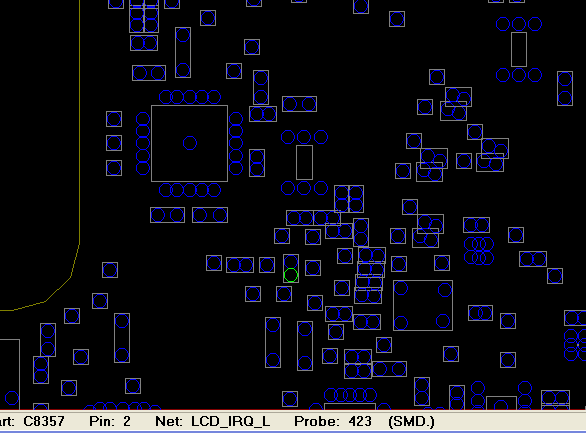

图七:苹果A1502   820-3476-A  苹果笔记本屏线接口背面腐蚀链接导线 4处

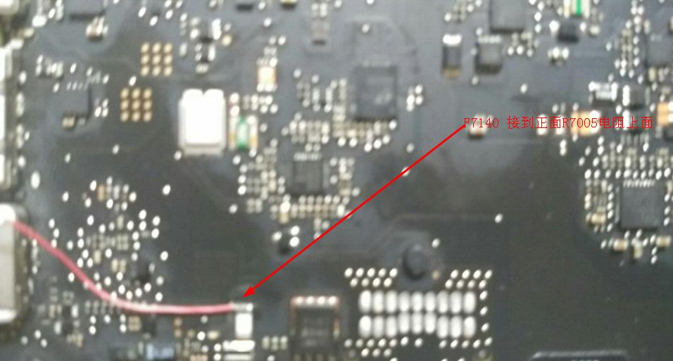

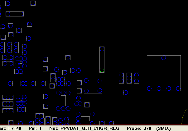

图八:苹果A1502   820-3476-A 苹果 F7140 保险电阻位置

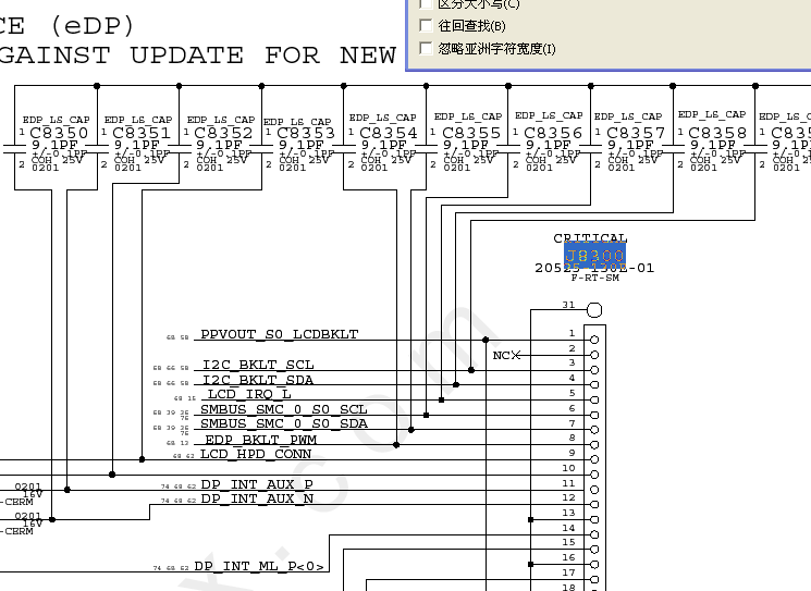

图九: 苹果A1502   820-3476-A 苹果笔记本屏线接口电路图
图十:苹果A1502   820-3476-A 苹果D7005 R7005 电路图

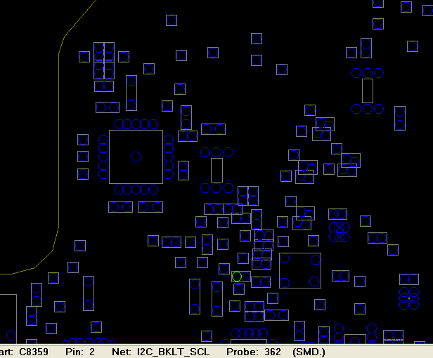

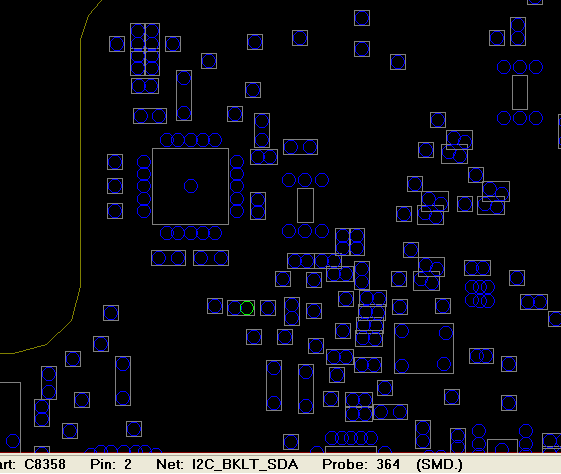

图十一:苹果A1502   820-3476-A  屏线接口各个点点位图
