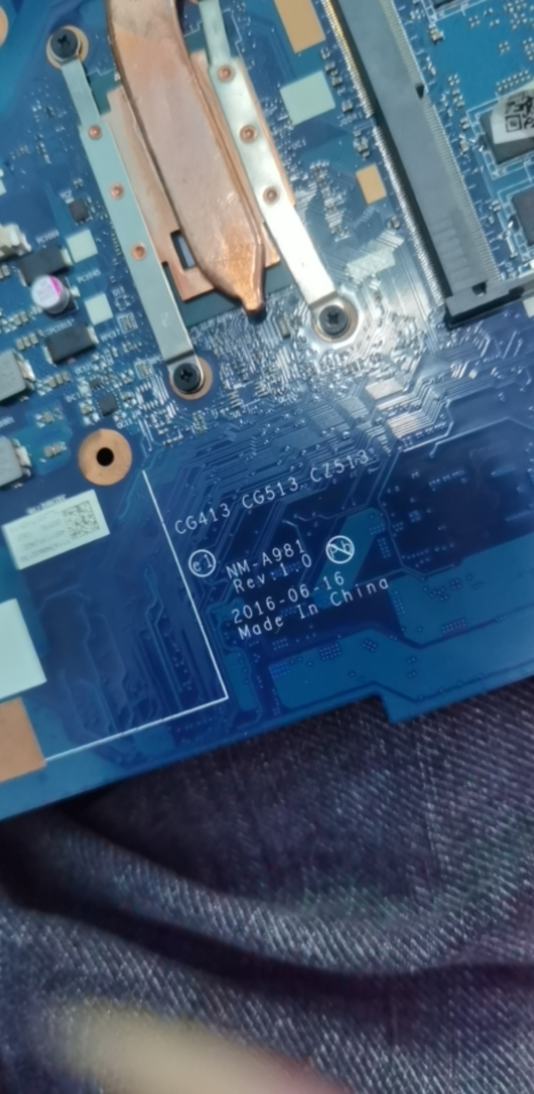

求联想小新310,NM-A981的EC BIOS,网上买回号称写好程序的IT8586E都是坏的,现在只能用拆机的芯片,但缺少BIOS,有此BIOS的大侠麻烦上传,谢谢。

EC 数据可以从 主BIOS里分离出来。 地址栏 EC开头 21000--- 22FFFF0     十六进制 是 02007002000A2202    文件大小 128KB

之前发的EC 地址栏少打个0 是210000  EC结尾 22FFF0
EC 数据可以从 主BIOS里分离出来。 地址栏 EC开头 210000--- 22FFF0     十六进制 是 02007002000A2202    文件大小 128KB
NM-A981 EC 提取.rar
39.08 KB, 下载次数: 64, 下载积分: 下载分 -2 分, 下载 1 次
NM-A981 EC提取

我的是510的   插电池不充电   刷春荣数码的  好   了   正在测试
