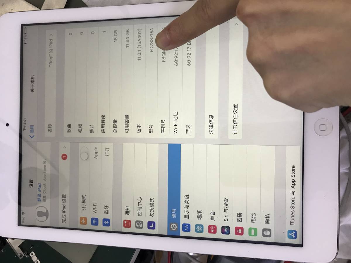

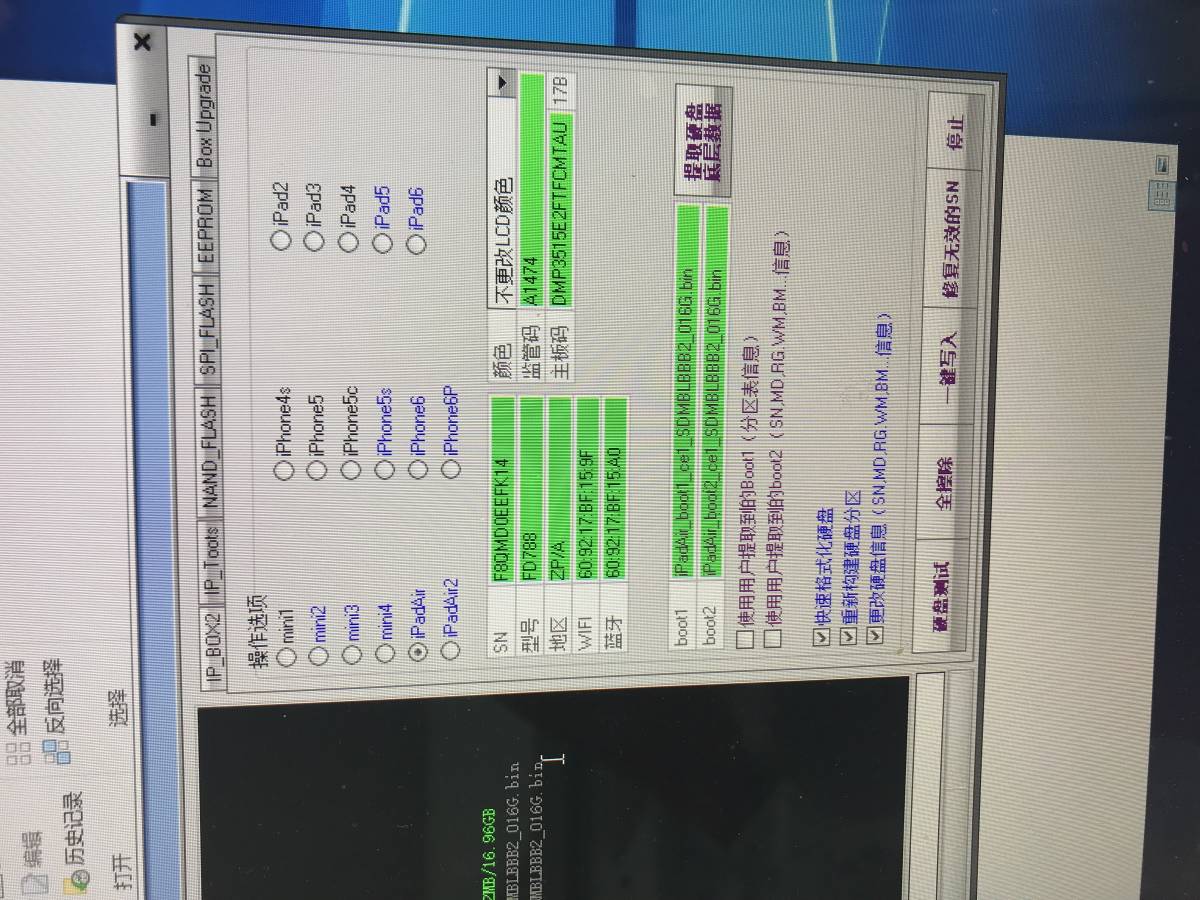

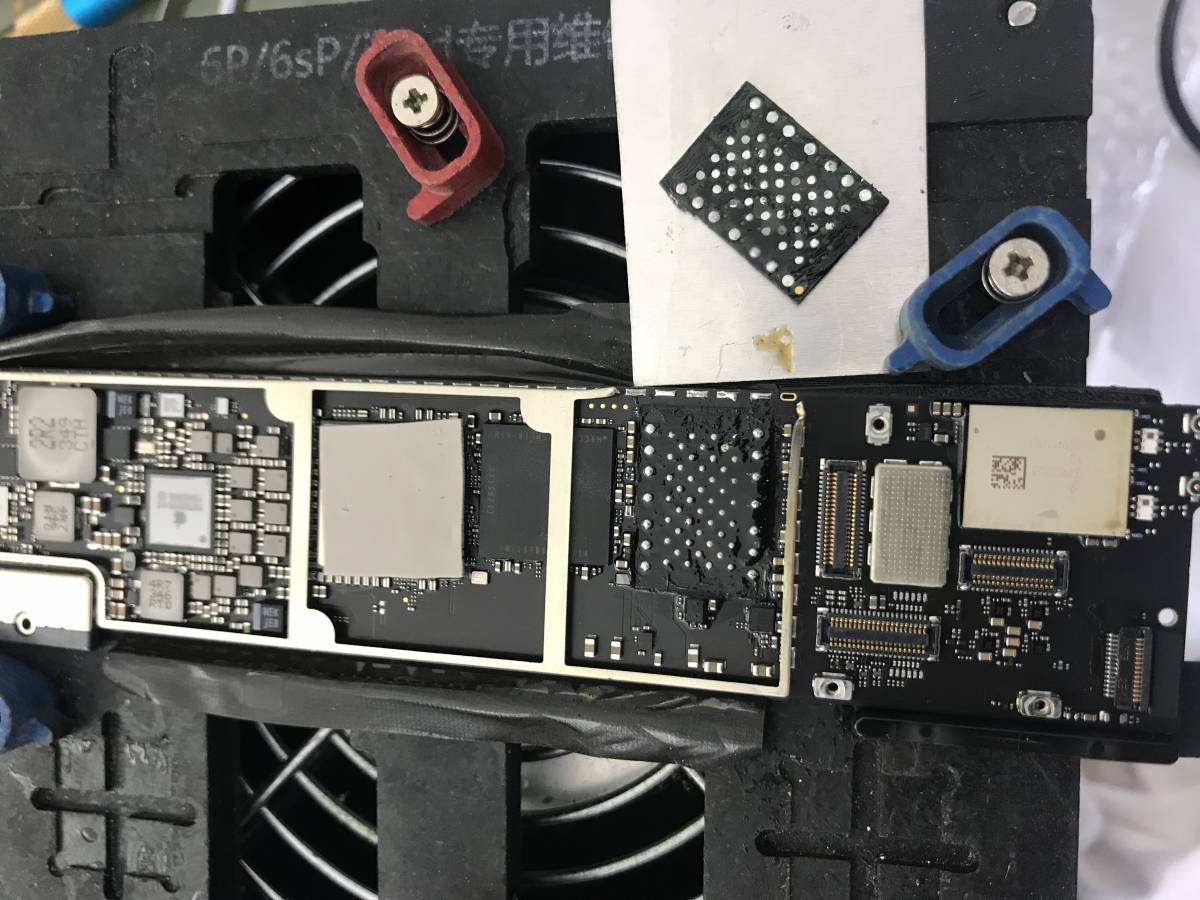

今天解了台ipadair1 刷11系统死活激活不了。。。
经过测试
可以刷ios10.3.3 正常激活
硬盘只改了SN
第一次刷11系统 无法激活
第二次刷10.3.3正常激活
第三次在10.3.3基础上可以升级到ios11,然后再抹掉,死活激活不了
第四次刷回ios10.3.3打不自动升级补丁交货。
好像苹果要验证SN和MAC地址
手机端测试过没有问题,包括现在扩容也没问题

11系统好像是要验证wifi和蓝牙地址

   平板解ID 以后都把原先硬盘留着   把wifi和蓝牙地址都读写下来  改个SN 号即可   亲测可以

据说11都要验证蓝牙和WIFI,换了硬盘必须要重新绑定,否则不能激活,好像扩硬盘的手机也是这情况
